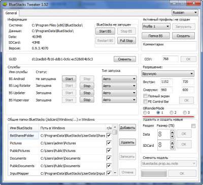

А эту функцию пробовал настроить
В BlueStacks 0.9.xxx появился новый параметр в реестре - GlRenderMode.
с помощью BSTweaker.
при установленном значении "3" задействуется DirectX11, "2" - DirectX9, "1" - OpenGL, "0"
если не поможет, то тогда нужно менять карту.
У меня со встроенной интел на ноуте все корректно работает...попробуй еще драйвер карты обновить.

Пробовал в первую очередь. 0 и 1 ничего не изменили, при 2 и 3 вылетает при запуске с ошибкой.
Ну и с дровами шаманил долго и упорно :-)
