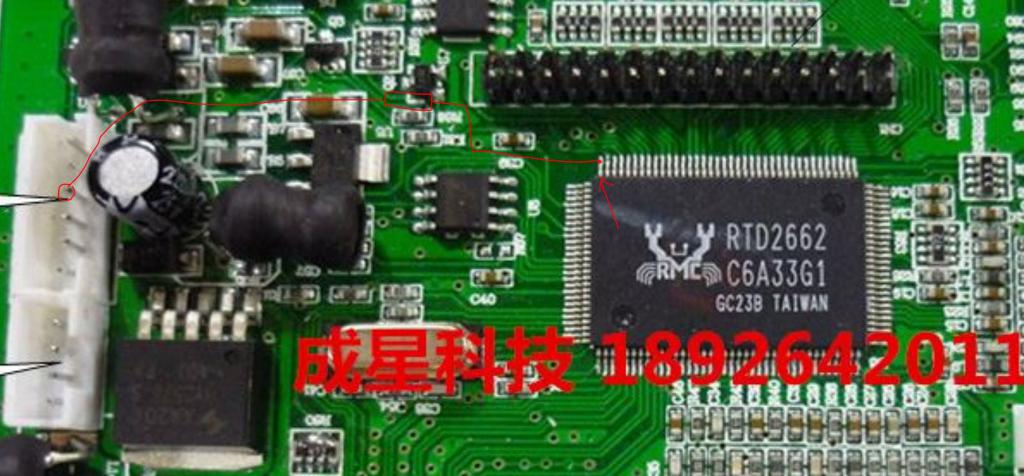

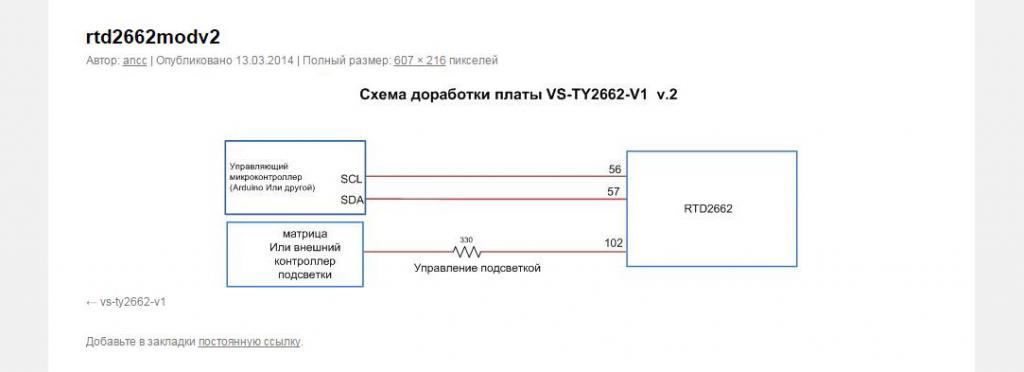

А как сделать, чтоб яркость регулировать?
Как то так

А, типа переменного сопротивления нельзя поставить, а то эти контакты буду долго
искать.

Сообщение от vovan656nac Посмотреть сообщение
искать.
Можно, только регулироваться плавно не будет.
Какие контакты долго искать? У тебя два шлейфа, и ходить никуда не надо. С одного спиливаешь на другой запиливаешь.

Я, имел ввиду контакты для подключения регулировки подсветки.

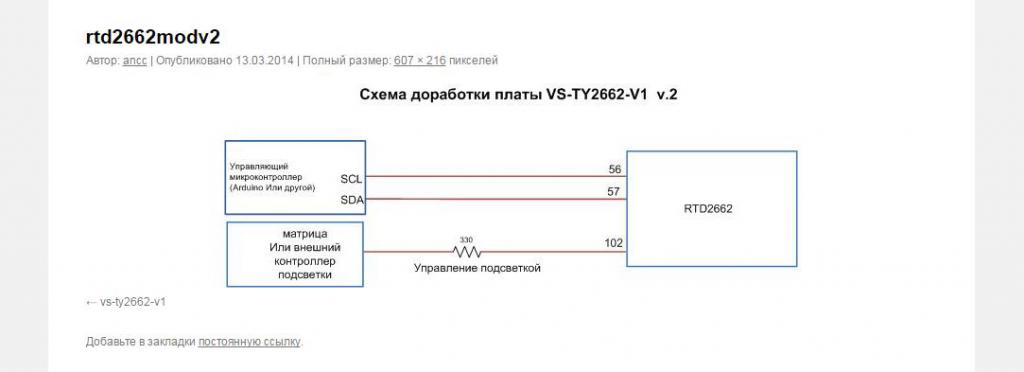

А че их искать?
