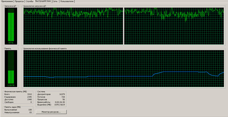

Илия, подскажи, плиз, как с этим бороться?
...System.IO.IOException: Неверный дескриптор....
Установлены две камеры. Постоянно отключается запись.
Да, и тоже важный вопрос: как добиться меньшей загрузки процессора? При работе DxDvrCapture почти 100% загрузка!
Intel Atom CPU D2700 2,13GHz Dual, 4Gb, Win7
