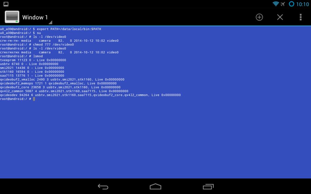

тут все норм?
Я все страницы уже перерыл. не могу получить картинку

Все сделал.
Выше написано что ставил. Нексус 7 2012 WiFi
Ставьте нормальные ОТГ кабеля (перепайка с целью сэкономить - полный феил)
Сорвался с работы, поехал купил ОТГ за 180 рублей, Внешний хаб с питанием.
Подключил, ОТГ долго сопротивлялся но заработал.
Картинка есть. Извините за панику
Картинка с помехами, из за чего? Сама камера? или из за питания от БП компьютера?
Mortred вне форума   Ответить с цитированием

Сообщение от Mortred Посмотреть сообщение
Попробуй подключить другой источник видео (я двд подключал) и увидишь в чем косяк. Скорее всего такая камера
