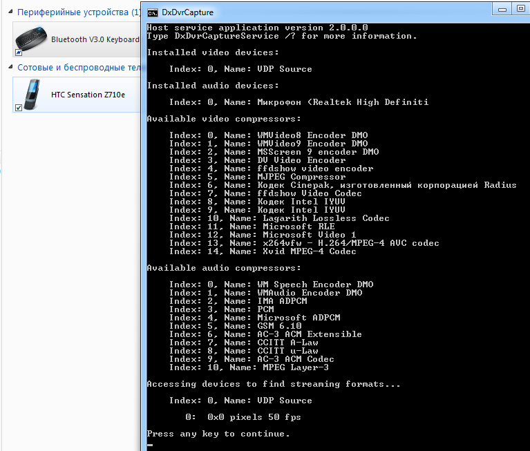

Продолжаю эксперименты (часто не преднамерено).
Сегодня запустил сервис, пошла запись (услышал бип),
Посмотрел файл в MediaInfo - запись не с тем разрешением. Смотрю - config, все нормально, запускаю "_1_show_devices.cmd" и вижу нет ВЭБки.
Проверяю и точно отключена, но ролики пишутся, причем продолжительность - 1 мин. (как установил).
Из подключенных в USB - только Bluetooth, никаких других источников видеосигнала нет.
Загадка!!!

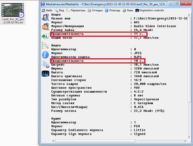

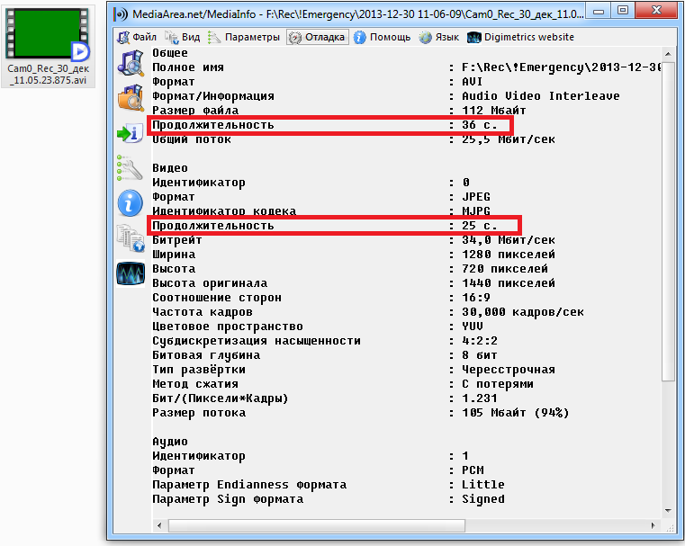

Попробовал резервное копирование.
Выставлено сохранять 3 файла.
Сохраняет один, без файла титров.
Общая длительность файла больше длительности видео.
Что у меня настроено не правильно?

Устройство у индексом 0 таки есть, и оно, судя по всему, поддерживает запись. Если бы никаких устройств небыло, то ошибка всплывет 100%.
Признаюсь честно, резервное копирование давно не тестил, скорее всего после каких-то изменений что-то сломалось. После праздников гляну!
ЗЫ. Честно говоря я бы особо не смотрел на длительность записи, в нашем случае это весьма условное значение, зависящие от многих вещей. Отсчет времени у меня начинается в самом конце, после инициализации всех устройств и библиотек, так что многое зависит от них. Теоретически, я считаю время как запись пока реальные устройства еще не стартовали. Это минус работы с UVC устройствами, где за счет универсальности мы имеем общий но коцый интерфейс.

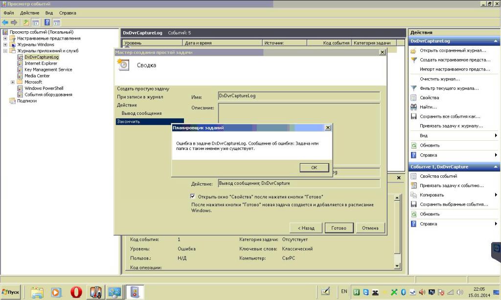

Сообщение от Илия Посмотреть сообщение
Инструкция как настроить системные уведомления при ошибках программы
При создании уведомления выдаёт это:
Что делать?

Сообщение от Zhirnov Посмотреть сообщение
Что делать?
Скорее всего задача с таким именем уже есть. Надо или грохнуть таск с именем DxDvrCaptureLog и создать новый, или найти и отредактировать созданный.
