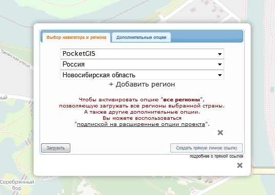

Только что заходил - все таки 11 (зарегистрирован без каких либо особых прав )
так, давай поподробнее...заходим в http://mapcam.info/speedcam/ и так по порядку.. у меня вот такой список для города Новосибирска, например -
11 -ю не пахнет
На форуме http://mapcam.info/ вроде нашел ответ на свой вопрос , вот выдержка..."Оправдалось и мое предположение - PocketGIS виден в списке только при карме 5 и более". тем более мне не понятно. откуда у Вас более развернутый список нежели чем у меня?!

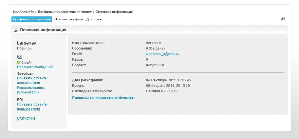

11 -ю не пахнет
У меня карма 0, а PocketGIS есть

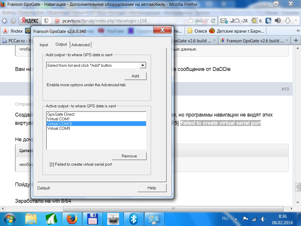

не получилось..
Такое бывает если ты не внимательно прочитал инструкцию, или не туда бросил файл bizVSerialNT.sys
Для тех у кого установлена Windows x64, есть один нюанс.
Для того, чтобы установился виртуальный COM-порт, необходимо скопировать файл bizVSerialNT.sys
1. из C:\Program Files (x86)\Franson\GpsGate 2.0\x64
2. в C:\Windows\System32\drivers
3. Далее запускаем программу от имени Администартора, добавляем необходимое количество виртуальных COM-портов и закрываем программу. Дальше программу можно запускать в обчном режиме (не от имени Администартора).
Удачи!
P.S Если все сделаешь по инструкции заработает 100% на любых системах...проверенно.

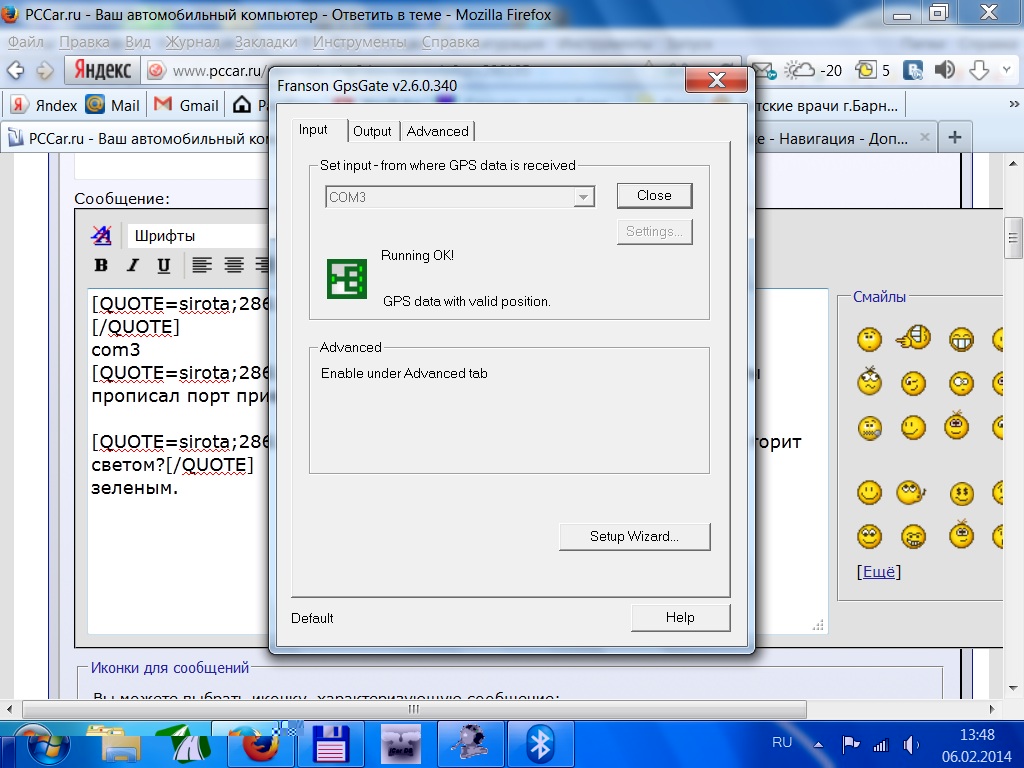

На каком порту у тебя сидит GPS приемник?
com3
И дай скрин первой страницы GpsGate (где ты прописал порт приемника)
И еще...у тебя значек в трее GpsGate, каким горит светом?
зеленым.
ID:	34642   Нажмите на изображение для увеличения
