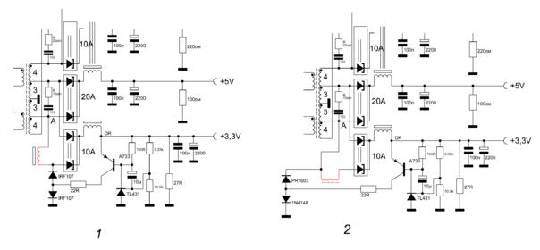

УВИДЕЛ кусок схемы схема та же диод обведенный красным та самая фишка добавим диод на 5в и 12в и получится сказка

На первом рисунке дроссель включен у тебя.
На втором как у моего донора это имеет значение или нет.

да это имеет значение на втором рисунке ошибка .
диоды после дросселя а не до иначе будет бах диодов в тот момент когда
они начнут подмагничивать постоянным током не дроссель а силовой транс

Проверил по плате донора ты прав в схеме ошибка.
MBR10T100 как тебе такие диоды.

ДИОД толковый на мой взгляд слишком шикарный для данных целей
в тестах я ставил 1N5822 3А 40В ЕСЛИ НЕ СОБИРАЕШСЯ играть в (кризис)
в машине на высоких разрешениях комп врядли будет потреблять больше80ВТ диоды можно поставить на ток 5-6А( В РЕАЛЕ еще меньше)
