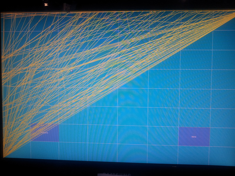

Тач работает не правильно, по диагонали половина экрана, прикосновения реагирует весь экран. Разъем тача вращал по разному. Перепробовал кучу драйверов, эффект одинаков. В чем может быть проблема?

Драйвера на тач не ставить, шлейф тача перевернуть на 180 гр и читать про монитор на форуме.

Разбираешь монитор, на шлейфе тачскрина есть пятипиновый разъём, разъединяешь его, одну фишку поворачиваешь на 180 градусов и соединяешь разъём. Удаляешь родные дрова тачскрина, windows ставит свои и всё.
