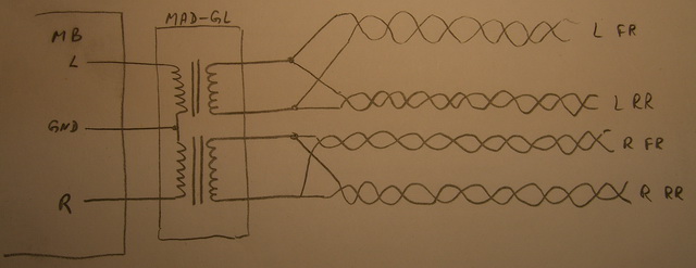

Сообщение от Wildcat Посмотреть сообщение
От M4-ATX пробовал запитать - шумы от компа оставались. А от кулера тока не хватит - там только 500мА
Пробовал как? Землю тоже оттуда тащил? Отвязывая сам балансёр от корпуса? А 500ма - это за глаза, с огромным запасом.
Вопрос - а балансёр твой тупо раскладывает 2 канала на 4? Если так, то выкинь его нафик, поставь MAD-GL, и по его выходу повесь напрямую входы усилителя.

Сообщение от Sem_ Посмотреть сообщение
BM2032 в моем случае не только раскладывает 2 канала на 4 и делает балансный сигнал, а еще:
- усиливает сигнал по напряжению в 20 раз
- создает положительное смещение в 6в для включения усилителя

Усилить можно и до трансформаторной развязки, это лишь на пользу пойдёт. Да и смещение задать вообще не вопрос. Хотя я бы залез в усилитель лучше и нашёл бы цепь, активирующую включение. Так правильнее.
Я просто вижу некую тяжеловесность твоей схемы, я бы упростил всё...
А как раскладываются 2 канала на 4?
Так у меня и есть просто: одно устройство и усиливает и балансный сигнал делает и усилитель включает.
Брал +12в и землю с 4-х пинового разъема питания M4-ATX
Трансформатор при подключении к линейному выходу моей материнки заваливает низкие частоты т.к. транс имеет низкое входное сопротивление - получается металлический звук
Просто запараллеливаются парами

А ты как BA3121 запитал?
Все для arduino.
Старый 29.03.2009, 15:30   #100
а не это ли корень зла? как схема смещения построена и откуда питается?
