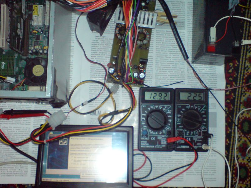

до паял все недостающие детали, кроме тпски, все работает
запустил с помощью этого бп комп,
беспокоит нагрев транзисторов, стоит радиатор из обычного ATX бп, уже через 5 минуты работы компьютера разогревается до 50 градусов
а так все просто замечательно
огромное спасибо Самоделкину
прикрепил фотку с запущенным бп

сегодня проработал минут 40 от акб 7ач от ибп
высосал до последней капли=) начал отрубаться когда напряжение упало до 8в=)
поставил принудительный обдув 80мм вентилятор, температура радиатора нормальная 40-45 выше не поднимается
через этот же бп запитал и монитор 7" 22w, все вместе в покое кушает 6А когда одновременно идет доступ и к hdd(3.5') и к CD подскакивает до 9 -9,5
странно стоит предохранитель на 7,5А и жив

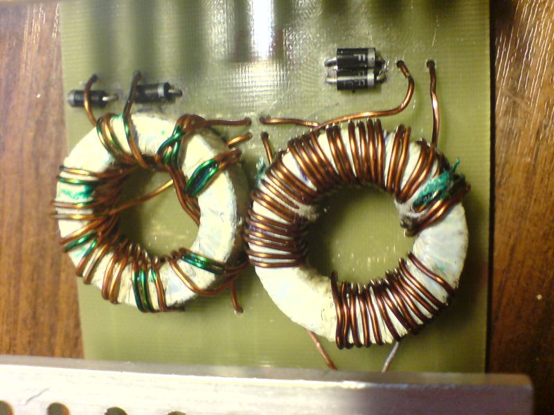

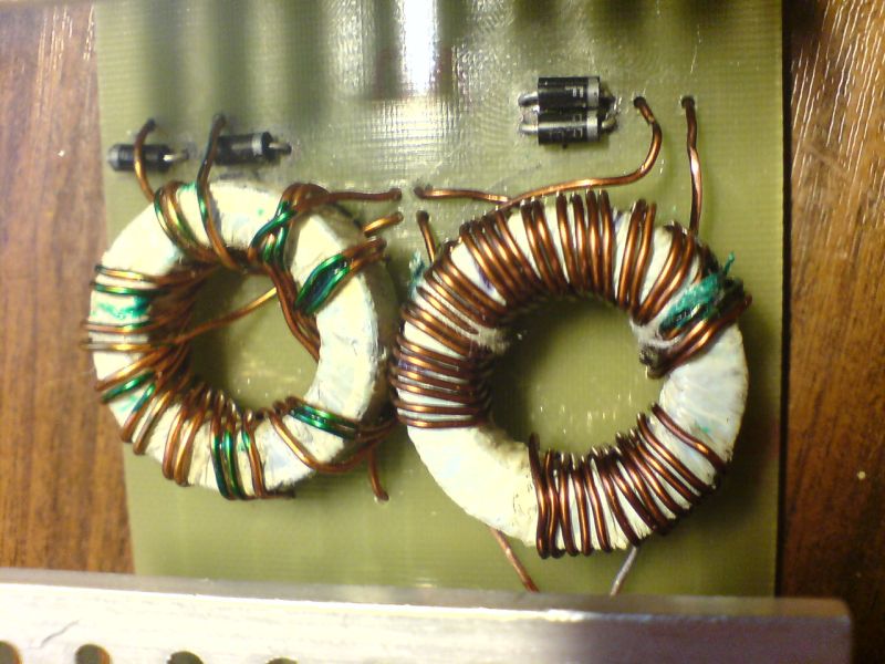

здравствуйте, что то ни как не могу победить 12в обмотку, и так и сяк пробую, не пашет
как правильно мотать, где можно про это почитать?
вот фотка на слева 5v справа 12
Karim вне форума   Ответить с цитированием
Старый 14.09.2007, 02:13   #99
svon
Регистрация: 13.03.2007
Возраст: 56
Город: Тель-Авив
Регион: Израиль
Машина: AUDI\A6\2005
Сообщений: 216
svon is on a distinguished road
Ты же сверху писал ,что всё работает..А так-трансы криво намотаны,низачод.Перемотай оба.Здесь просто нужна аккуратность,ничего сложного нет.

Это как бы помягче сказать ....... вобщем для первого раза - получилось ....... вобщем не то чтоб неплохо ..... вобщем некая породия на трансформатор получилась - поздряавляю вобщем правильно подсказали - перемотйте - и желательно чтоб обмотки с перекрытием были - уменьшится индуктивность рассеяния
