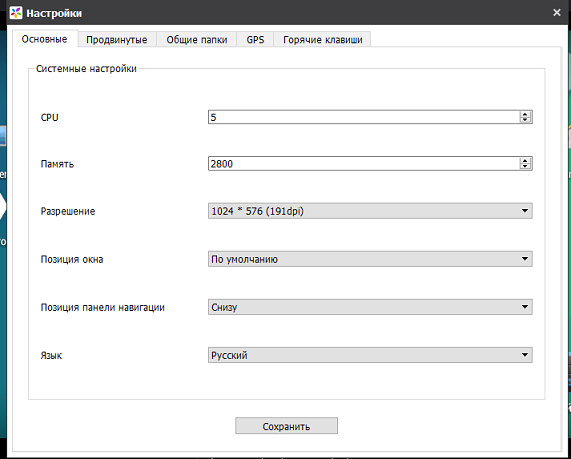

А как входите в указанные настройки. У меня открываются другие настройки
Скачиваете архив для своей разрядности Windows, в Memu добавляете в папку установки недостающие файлы, и запускаете добавленный MemuHyperv.exe подробнее здесь.
