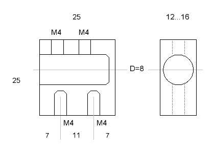

А у кого какие мысли по поводу терминалов силовых и на акустику?
У меня силовые провода 1AWG, на концах наконечники диаметром 8мм; акустические 2.5мм2, на концах наконечники диаметром 3мм.
Под акустику думаеццо вот это применить.
А вот под силовые... Самый простой вариант видится так: наконечники заменить на клеммы "О" и прикрутить болтами к кросс-плате. Другой вариант: фрезернуть из дюралия 10-12мм (типа как на картинко) - очень гиморный вариант. Третий вариант - купить готовые, но что-то пока не ищется, или ищется очень дорого.

На Митьках, видел когда то такие терминалы, силовой как на БП М4, а под акустику как на усилках, только одноуровневые.
Вот посмотри.

с терминалами силовыми совсем бяда, тоже давно ищу, барьерные называются, такие же как в заводских стоят, есть фирмы но нужно очень большие партии заказывать

Какие еще проблемы? Может и не искали просто, или не сильно надо было)))
3 контакта
4 контакта
10 контактов

Да этого барахла и у нас полно. У меня силовой провод (наконечник) диаметром 8мм, а акустический 3мм
