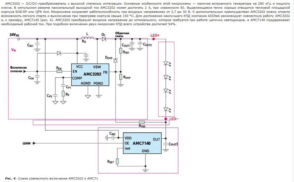

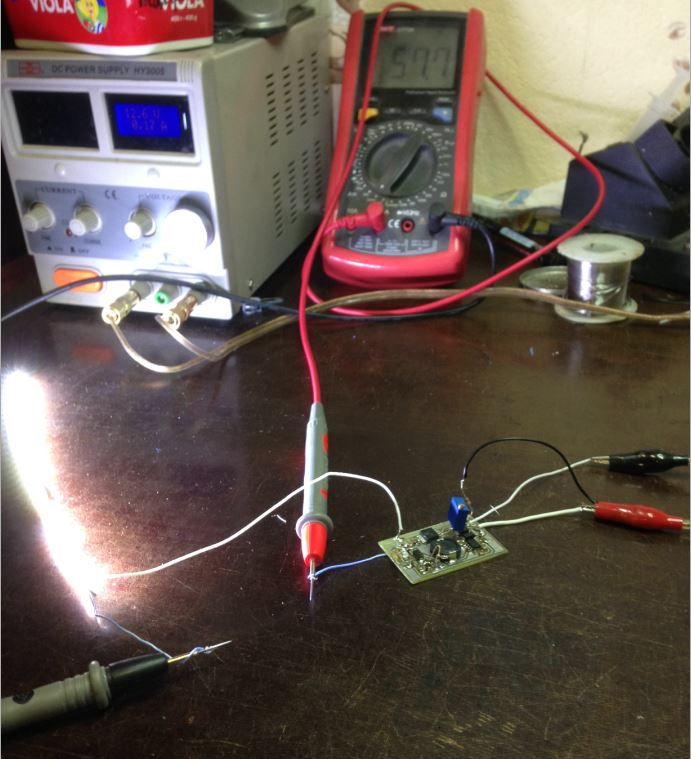

Запилил светодиодный драйвер для контроллера, 31 вольт-60 мА(для матрицы n101bcg-l21).
Получился почти универсальный, только ток стабилизации до 700 мА.
Будет время, поэксперементирую с другими напряжениями.

Собрано на AMC3202 и 7140
Собирал по схеме производителя, номиналы рассчитывать по даташитам, в каждом случае(напряжение-ток) индивидуально.

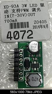

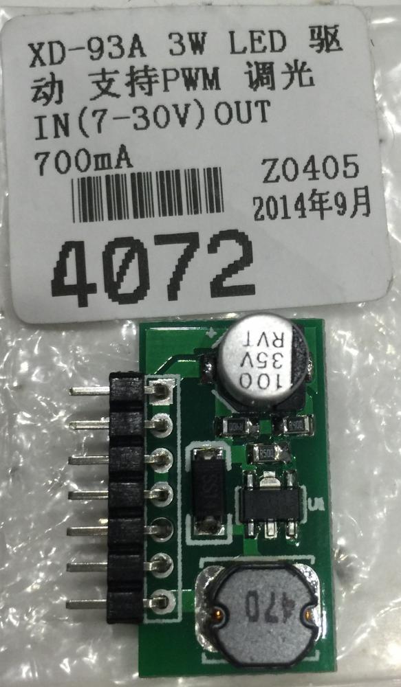

Я кстати заказал себе лёд драйвер, не пойму только пойдёт он или нет.
Собран на драйвере pt4116
Такой хорошо пойдет для 1-3 ваттных диодов. Для подсветки монитора вряд ли)))))))
пысы: может я конечно и перемудрил с драйвером, но у него есть одно преимущество(очень мной ценимое) - регулировка тока не резисторная. Может при незначительных токах это и несущественно, но что сделал то сделал
