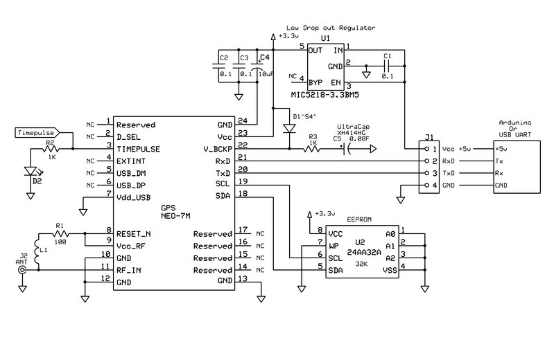

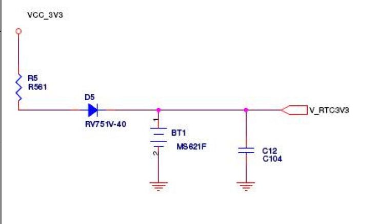

Так же заказал такую gps ку,а пока думаю чем заменить ионистр и как запитать.Оказывается практически одинаковые размеры у акумулятора ms621f который так же используется в аналогичных модулях других производителей.Прикладываю примерную схему нашего модуля и схемку питания на аккумуляторе от другого модуля.Разница только в сопротивлении,которое придется изменить с 1 ком на 560 ом

Сообщение от a_vtom Посмотреть сообщение
Ёмкость аккум.ms621f ---5,5 мАч
Батарея CR2032---240 мАч
Разница видна в ёмкости и в цене

емкости ms621f вполне хватитит,зато не будет никаких выносных элементов из корпуса ,да и цена элемента 0,6$ соизмерима со стоимостью элемента cr2032

емкости ms621f вполне хватитит( 5мАч у аккумулятора против 0,015 у ионистора),зато не будет никаких выносных элементов из корпуса ,да и цена элемента http://ru.aliexpress.com/item/MS621-...451318400_6151 0,6$ соизмерима со стоимостью элемента cr2032
