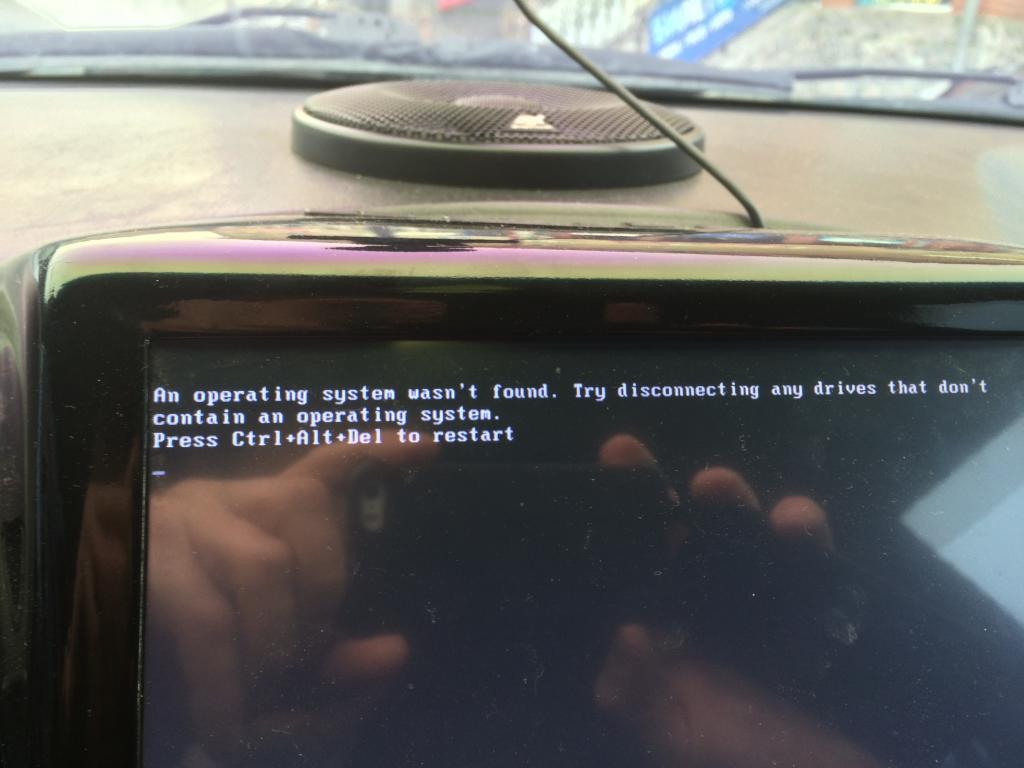

Оставил на ночь машину на улице, утром температура -30.. Машина с автозапуска завелась с 1 раза, а вот хард хваленный SSD замерз напрочь... На английском написано... Мол нет операционной системы на компе, вставьте диск с драйверами и нажмите reset

Сообщений: 3,085
ну так.. -30... даже если внутри и 20-25, то ясно, что не каждый ссд заведется. Так что горевать нечего ))
Так вот ни музыку не включить... Как то скучно...
Надо тестить хард и менять на стоящий ... НАРОД!!! У кого работает (проверено) на морозах - 20 и ниже...
Вот мой (в подписи) при - 30 не то, что не завелся, а вообще отвалился и не крутится...

в прошлом году морозы и пониже были и все работало, а сегодня ТИШИНА полная... поставил в теплый гараж оттаять....

Сегодня включил после оттепели... Та же картинка, в машине жара... Пришлось снимать бардачок и лезть доставать системник... Добрался до SSD, передёрнул питание и все заработало...
В идеале куплю точно такой же, запишу систему, вытащу и положу дома на полку, а лучше оставлю в авто... Будет подобный глюк... Просто хард заменю..
