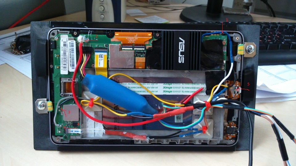

Здравствуйте.Вы писали в проекте что решили вернуть контроллер батареи,после этого на плате планшета появились дополнительно подпаяные провода. Не могли бы вы пояснить что для чего паялось? На фото выделил для наглядности.
И Вам доброго).
1. +5В на погопин, чтобы планшет "думал" что он в докстанции. После того, как подпаялся сюда, перестали падать проценты "акб", с контроллером
2. Кусок провода, типа Wi-Fi антенна)
3. Земля на активную жпс антенну
4 и 5 соединены с центральной жилой активной жпс антенны.
Сейчас все снято. Месяц назад решил, что буду продавать машину и снял все, что не оценит потенциальный покупатель... В итоге решил, что опель останется со мной и теперь катаюсь со стоковыми динамиками и дисплеем бк в штатном месте. Планирую все возвращать на место после небольших доработок.
