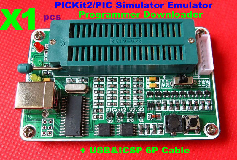

Себе купил PicKit2.
У меня типа такой же!
И еще где то лежит PICSTART+ самодельный. Что то один не может шить, что то другой. А так хватает.

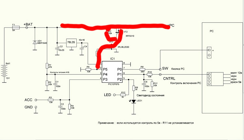

Albert.**** добрый день. При сборке вашего блока управления возникли 2 вопроса.
Какое напряжение и сила тока на контакте +РС (китайский усилок питается от 18-24 вольт)?
В своем городе не нашел два транзистора указанных в схеме. Яндекс тоже ни каких аналогов не нашел. Есть ли замена этим транзисторам?

Что касается замены VT1 - см пост 79. VT2 любой P-канальный полевик - желательно с напряжением от 30 вольт, и током как минимум в 2 раза больше Ваших нужд. Сопротивление открытого канала менее 15-20 миллиом.
Насчет запитки усилителя. С выхода +PC запитать его не получится. Иначе в режиме сна будет лишнее потребление тока усилителем. Обычно силовой провод усилителя подключают в авто на 30-й провод (постоянный силовой плюс). А управление включением (слаботочное) можно взять с компа, например с желтого +12в провода. А если звуковуха USB, то можно из нее вывести управление. Либо придется доработать алгоритм немного - и брать управление с выхода светодиода состояния. На плате предусмотрен транзистор VT3 для этого, управление минусом. Для плюсового управления боюсь придется поставить еще и VT4 (с P-каналом)
усилитель без корпуса т.е плата с компонентами, регулировки громкости и частот и разъем для питания.
Aлгоритм работы и функции контакта +PC каков?
Забыл уточнить что у меня android pc.

Это силовое коммутируемое напряжение +12в до 5А. Главное напряжение питания компьютера.
У меня планшет питается от 5 вольт. Значит эта линия мне не пригодится. правильно ли я на рисунке ее отрезал?
Albert можешь расписать назначение контактов и напряжение на них, если не трудно?

Думаю что с планшетом вообще все по другому. Посмотри что здесь пишут.
