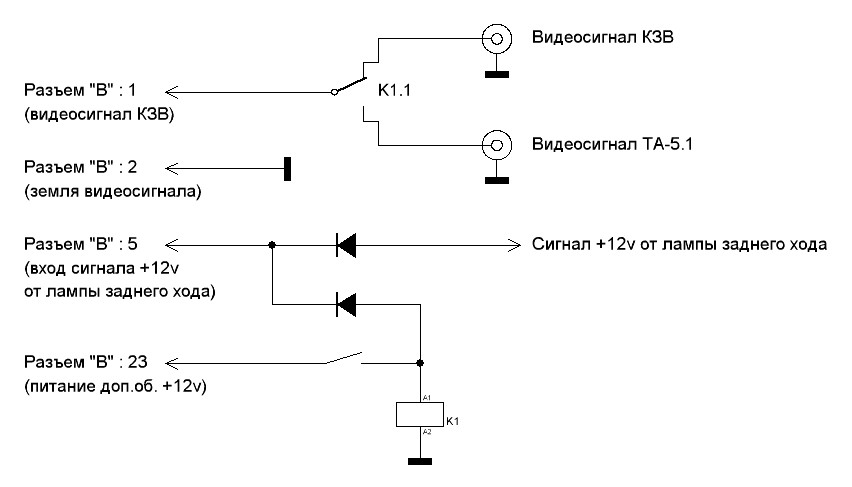

Кстати, подумалось тут: а как поженить КЗВ и Challenger TA-5.1 Ведь и тому и другому нужен монитор - камере понятно зачем, а усилителю для вывода меню настроек, а видеовход на компьютере только один...
Вот как:
Выключателем переключаем монитор на видеосигнал с усилителя по мере надобности.
Вот как:
Немного усложнить схему и лучше сделать приоритет КЗВ - тогда при включении задней передачи будет включаться кзв независимо от активности сигнала от усилка. Я как-то делал, но с передней камерой

Так она и так в приоретете. По умолчанию (как нарисовано) к видеовходу подключена камера. Более того - камера (и монитор соответственно) будут включаться при включении задней передачи даже при выключенном компьютере. См. функционал PowerControl v.2.0
Но если включен монитор от усилка, то задняя передача по такой схеме не переключит на КЗВ - реле-то не разомкнется.

В моем понимании меню усилителя бывает нужно крайне редко - оперативные регулировки все происходят с компа. Регулировать громкость с пульта можно и без экранного меню. Ну а во время настройки усилителя заднюю передачу можно и не включать
