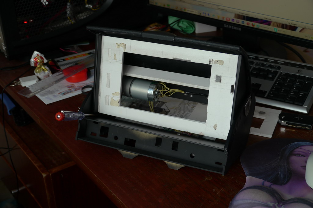

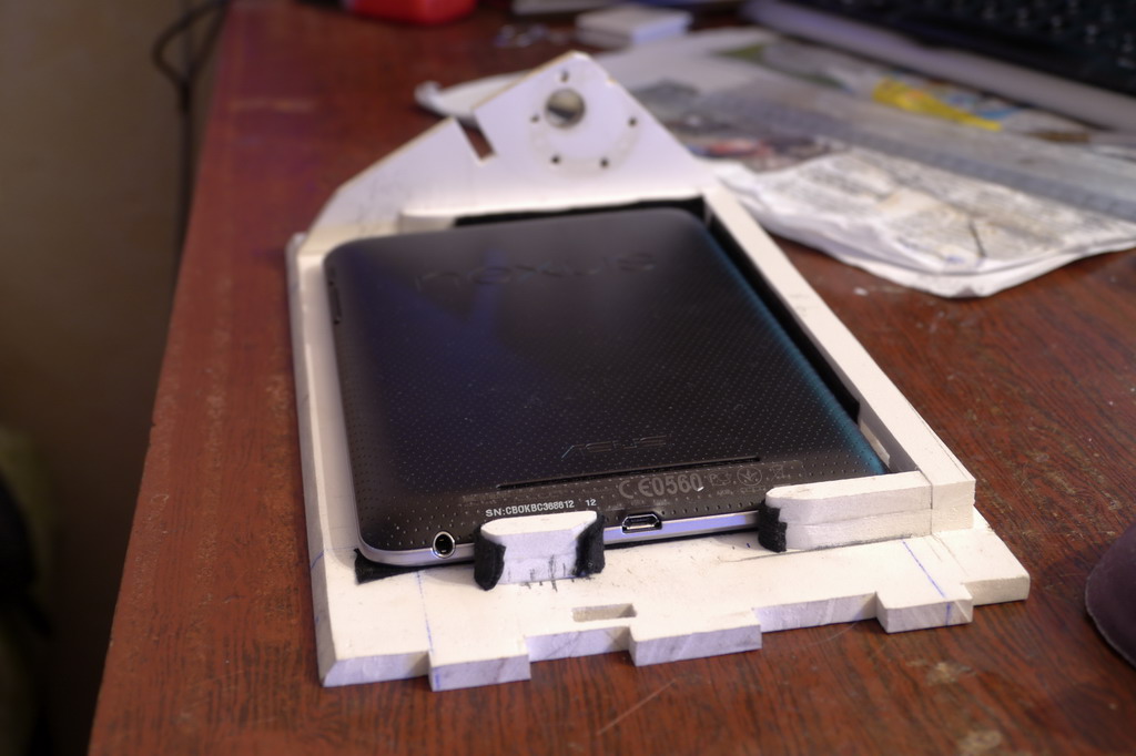

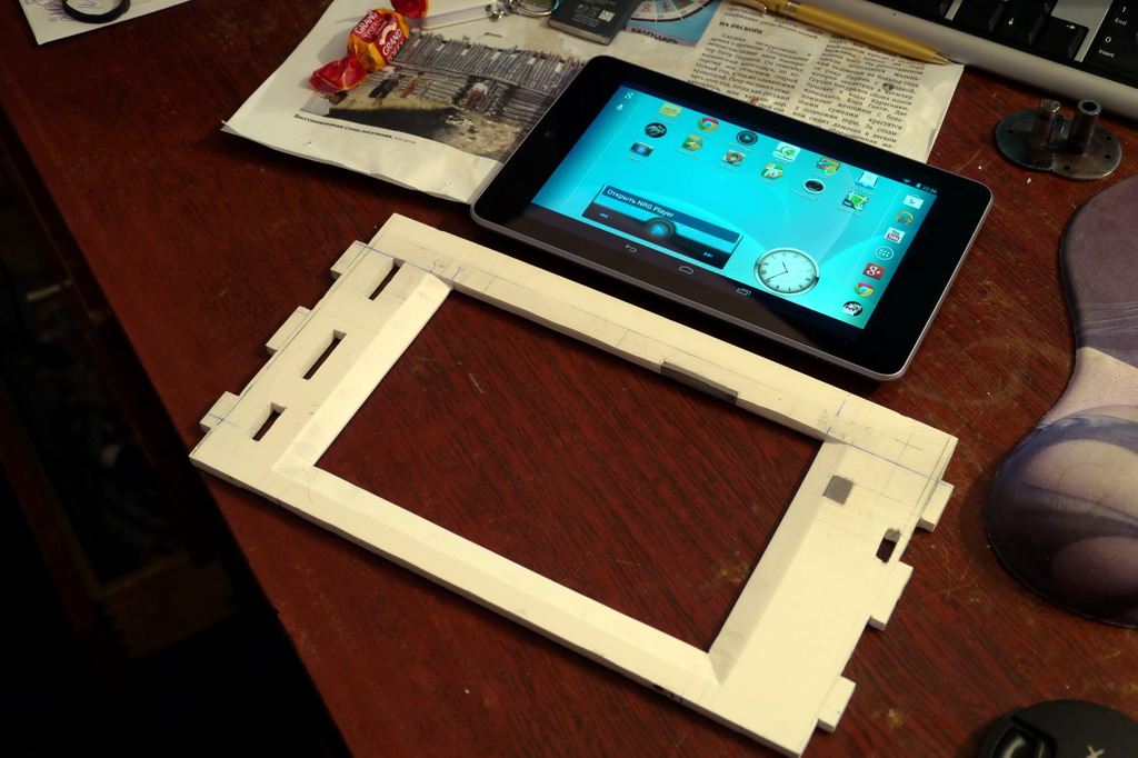

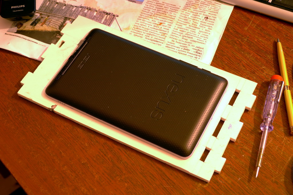

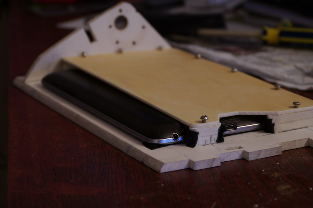

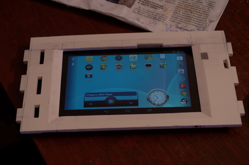

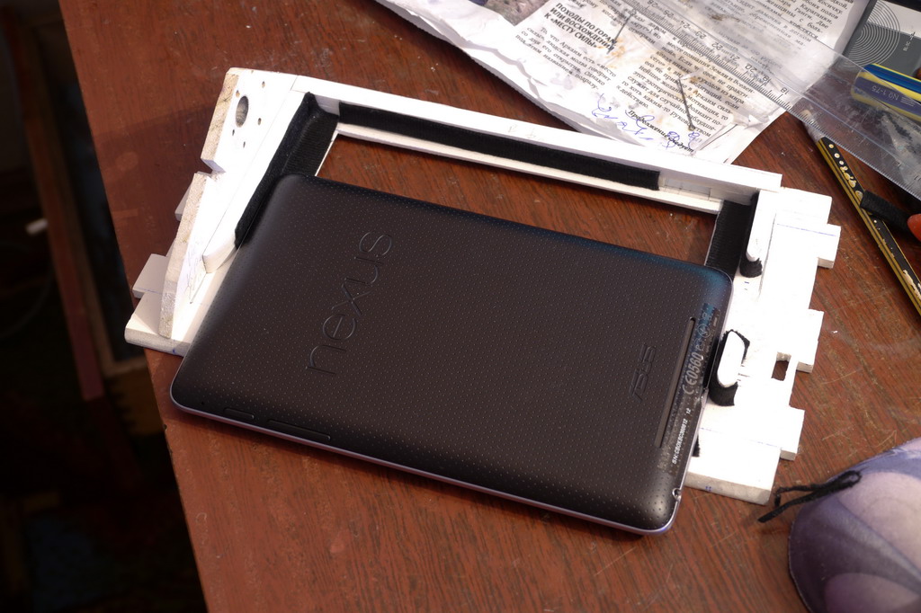

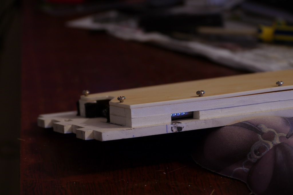

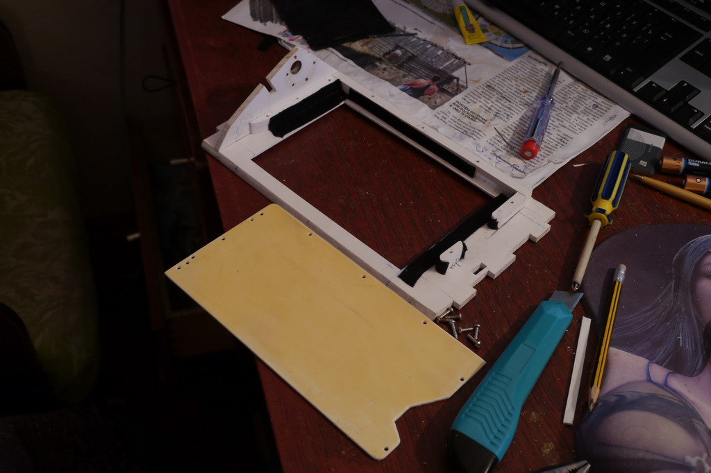

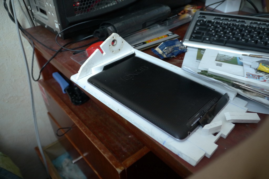

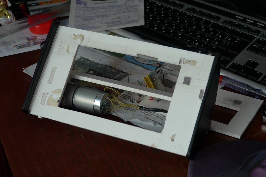

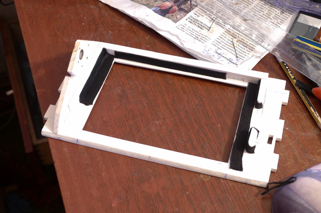

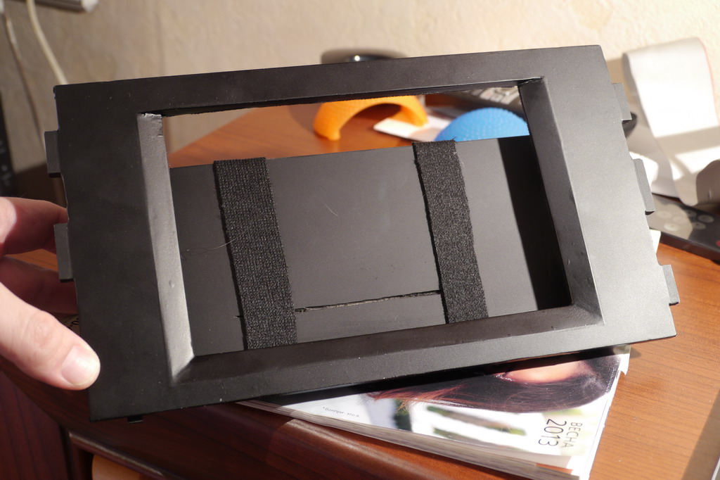

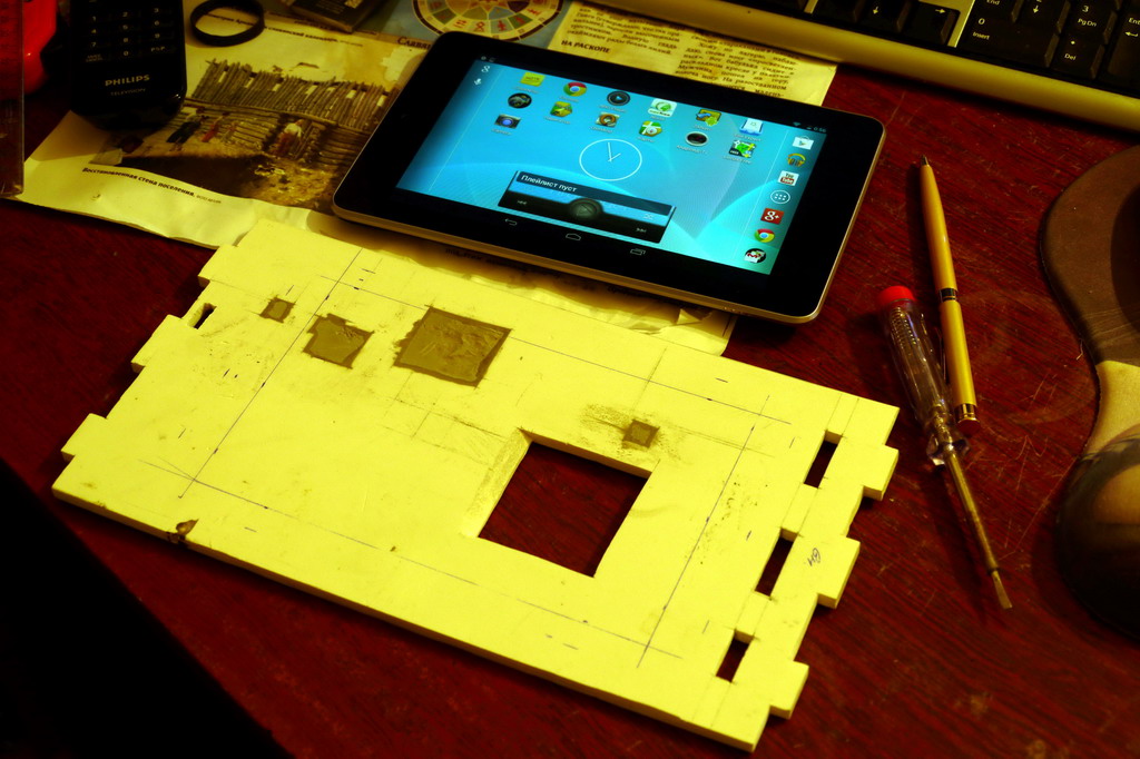

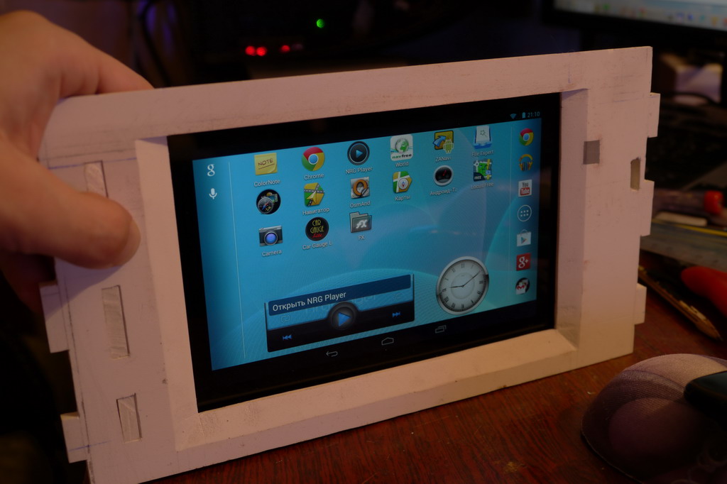

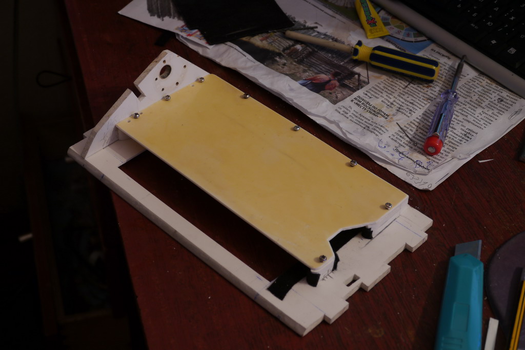

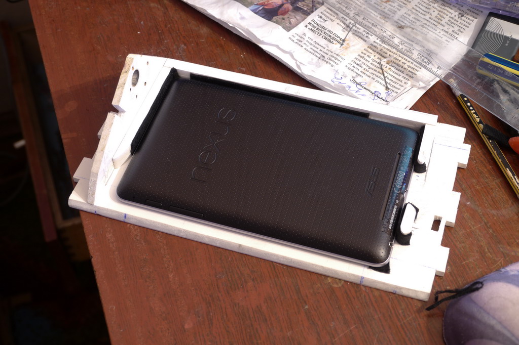

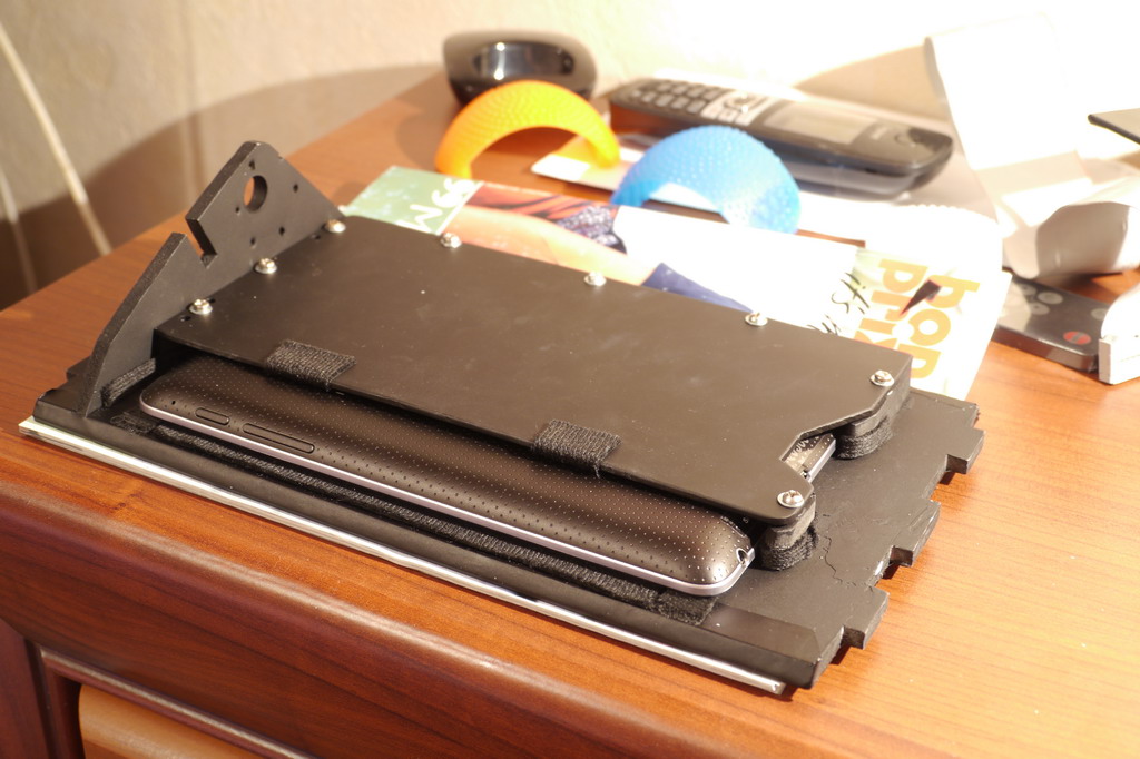

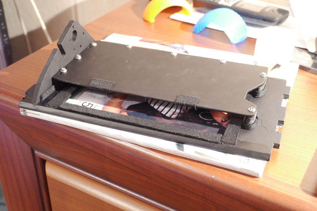

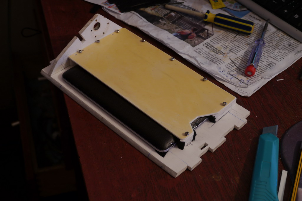

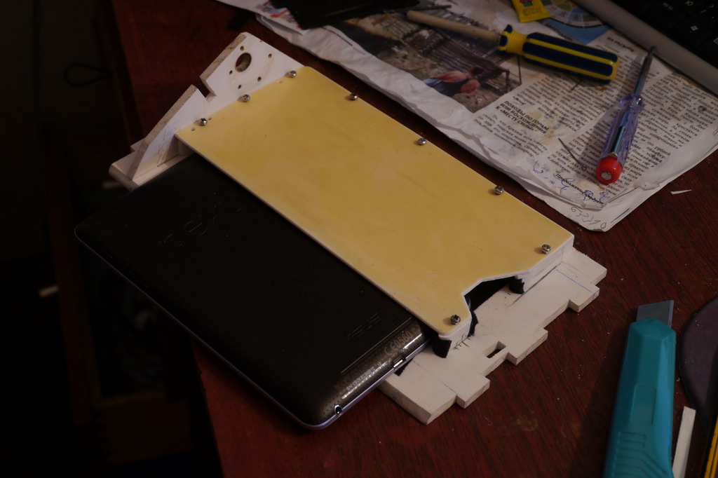

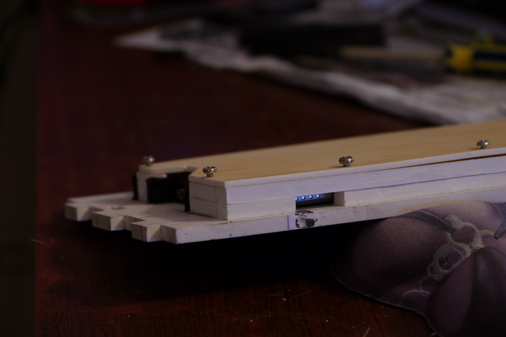

Выдрал все прежние кишки: матрицу, контроллер.
Фоточки с процесса адаптации рамки
Создание крепежа для планшета.
Крепёж подразумевает быстрый съём планшета при необходимости.

Все очень понравилось.
Отличный проект.

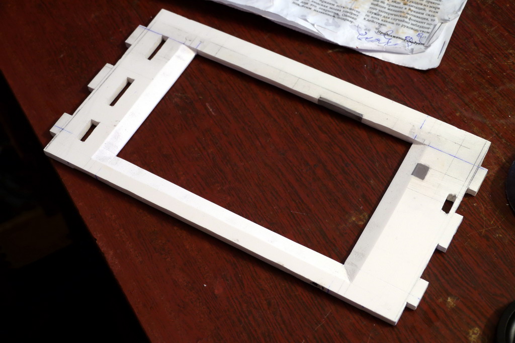

Несколько вопросов - чем, если не секрет, обрабатывал полистирол ? Каким инструментом ? Как будет нажиматься POWER ?
m50b20 вне форума   Ответить с цитированием
Старый 09.03.2013, 11:06   #95
ZXprSL
Аватар для ZXprSL
Регистрация: 18.11.2010
Город: Ноябрьск, ЯНАО, 89RUS
Регион: 89
Сообщений: 227
Сообщение от m50b20 Посмотреть сообщение
Отличный проект.
Благодарю,
Вырезал ножовкой по металу, и шкуркой края подтёр - вот и вся обработка, ничего особенного
Кнопку power нажимать не нужно, планшет сам будет включаться при подачи ACC, и выключатся при выключении.

А как сам планшет будет включаться при подаче АСС и выключаться при выключении ?
А чем срез такой (на внутреннем контуре, под углом) сделан ? Неужели тоже ножовкой ?
Старый 11.03.2013, 21:45   #97
ZXprSL
Аватар для ZXprSL
Регион: 89
Сообщений: 227
- Через SDK для андройда включается флаг в ядре, который при подачи питания на УСБ планшета запускает его автоматом.
- В настройках планшета выключается блокировка экрана.
- Программой TASKER при событии "отсутствие внешнего питания" (это отключение АСС) вырубать планшет.
- Или второй способ - вырубать экран после 10 секунд после отключения питания, тут таскер не нужен, настраивается в настройках андройда.
Подробно об этом есть отдельная ветка http://pccar.ru/showthread.php?t=18305
Срез на ПВХ, это я вообще ножом срезал по предварительной разметке карандашом

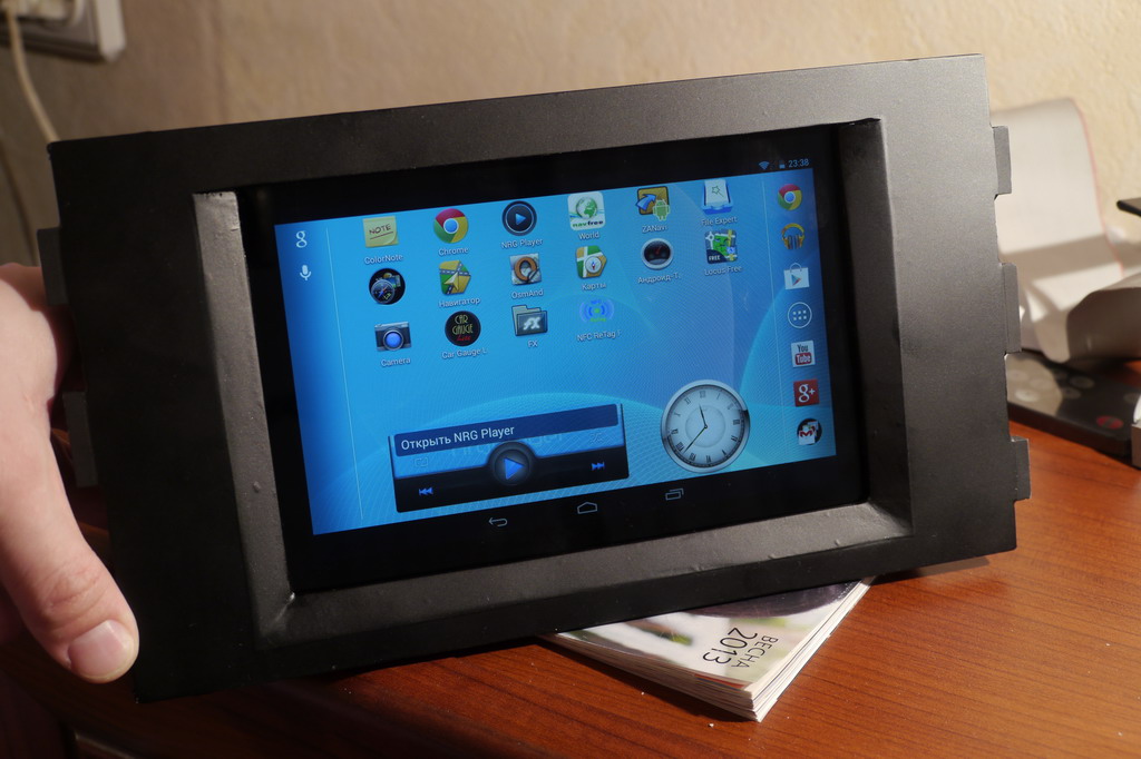

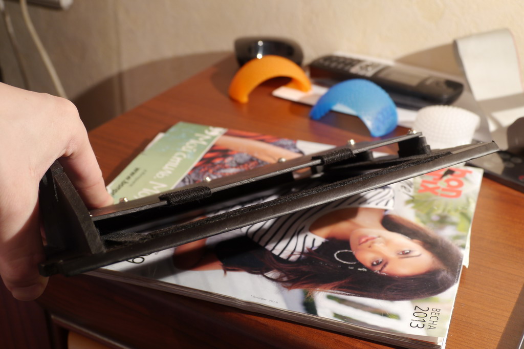

Покрасил с обеих сторон матовой краской и с лицевой стороны обклеил виниловой плёнкой, правда не особо гладко вышло, но меня устраивает.
Для смягчения и уплотнения скольжения наклеен тряпичный материал на клейкой основе (не знаю как называется)

а датчик света я так понял закрыт?
от него реально много толку
а белый материал я так понял это ПВХ, а такой красивый срез обычным канцелярским ножом сделан?

Сообщение от wave_is Посмотреть сообщение
Да, датчик закрыт, когда только начал вырезать под планшет проём, думал сделать и пот датчик отверстие, но когда всё сделал и обклеил плёнокой, только потом вспомнил ) ну пока останется так, дальше видно будет, мож и переделаю.
Да, белый - ПВХ, вырезано канцелярским ножом
