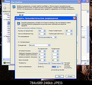

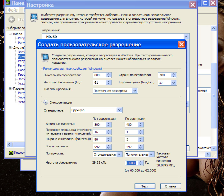

vovicus62 Мой экран показывает идеально пиксель в пиксель! аж глаз радуется.
НО. Изображение по вертикали не помещается в экран. Ставлю в винде 800х480 получаю интерполяцию, моник пишет что 640х480 и изображение во весь экран. Ставлю в винде 800х600 и о чудо! показывает отлично, но тут же замечаю что изображение не влазит. Но телек в меню пишет что разрешение 800х480. То же самое и в биосе!
Дружище выручай, ты прав, истина где то рядом!
Машина продана вместе с компом
Последний раз редактировалось korozub; 26.05.2011 в 18:06.
korozub вне форума   Ответить с цитированием
Старый 27.05.2011, 00:37   #100
vovicus62
Аватар для vovicus62
Регистрация: 11.07.2010
Регион: 62
Машина: tazeratti-2110
Сообщений: 101
vovicus62 will become famous soon enough
Сообщение от korozub Посмотреть сообщение
было такое у меня, когда моник к новому компу подключил.
попробуй манипуляцию из 73 поста, стрипом подгони разрешение, и пропиши в виндовс.
п.с только что попробовал средствами драйвера видяхи, у меня нвидия-9800, создал 800х480 60гц, как и у тебя невлазит по горизонтали, поставил 61гц применил, всё чётко стало,истина гдето там.
