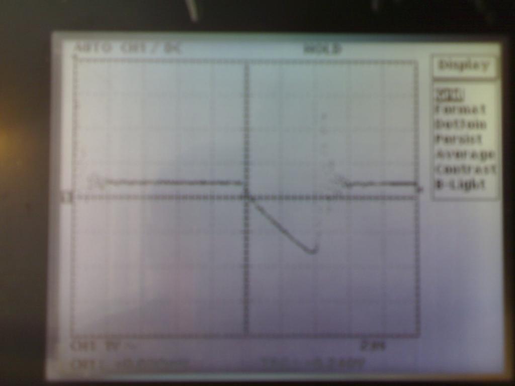

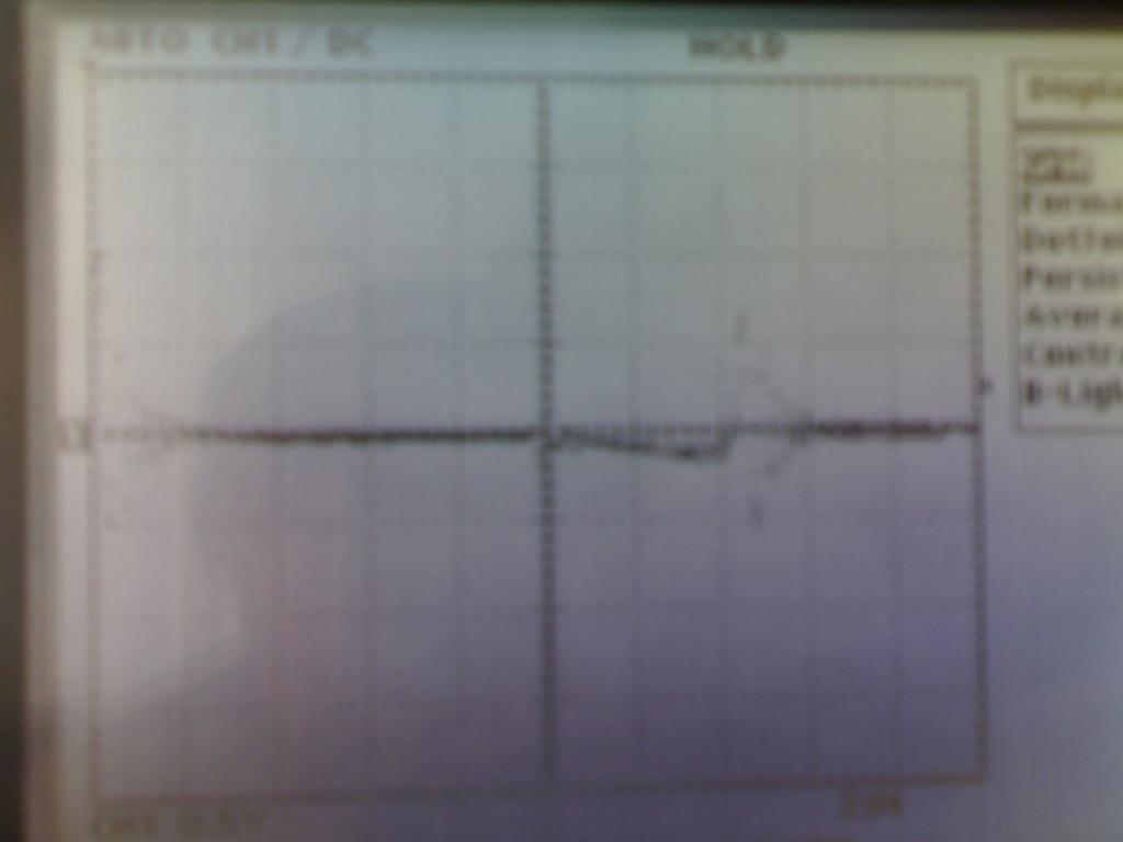

Емкости сток-исток, форму сигнала практически не изменили. При нагрузке на лампочку (1,75А), сам блок кушает 3,3 А.
GASCHE Подключил резистор 0,5 Ом в разрыв цепи питания и первичной обмотки трансформатора (центральной точке, если правильно понял), осцилограммы: 1. Точка резистор-первичная обмотка. 2. Резистор со стороны питания. Неужели действительно плата неправильно разведена? Драйвер управления мосфетами, я тоже думал поставить, но это уже потом, когда все стабильно будет работать. В импульсной техники к сожалению не очень силён, поэтому прошу помощи у вас.

дадада плата у тебя неправильна!
да TL494 нифига не тянет ключи, но не до такой степени как у тебя.
ЗЫ у тебя похоже на цепи обратной связи наводится... огого.
и еще раз, конденсаторы стоят слишком далеко и слишком не там ., и все это только по виду очень плохому твоей платы... хоть фото с другой стороны вылож.

Valero похоже dimm5 прав транзистор не закрывается и с обмоткой образует колебательный контур, поэтому и греется. И я не вижу импульса тока от второго транзистора?
а может второй-то дохлый?
хотя по пр. осцилограммам вроде он был жив, но у мну тож на него большое подозрение...хоть он и работал "через раз"
ЗЫ второй это тот что на фотках платы снизу?

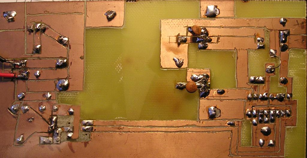

Valero is on a distinguished road
Сильно не смейтесь, вот плата, вырезана на скорую руку. Транзисторы похоже оба рабочие, просто импульс второго, наверное, на экран не попал. А потребление 3,3 А, при нагрузке 1,75А это нормально? Или это все из за того, что БП работает неправильно?

Регистрация: 01.04.2010
Регион: 35
Сообщений: 697
Сообщение от Valero Посмотреть сообщение
Думаю да, ток через транзистор "звенеть" не должен. Большой промежуток между импульсами - большие пульсации выходного напрядения.
