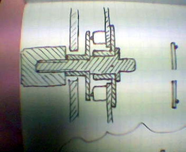

Поюзав год свой джойстик встроенный в монитор, не перестаю наслаждаться удобством и простотой !
Купил клаву с контроллером громкости.
Вынул контроллер и прозвонил клавиши: F6; F7; F8; F9 (завёл на вращающийся джойстик с громкостью), 4е мультимедийных клавиши на регулировку тембров (дополнительный микшер сидит в трее) припаялся к контроллеру.
Размер всего в сборе 25*100*30 примерно
На ходу очень удобно смотреть вообще не нужно !
В системе как вторая клава !
Прописать клавиши 1 минута времени и никаких дров!
Изготовление: 1 вал; 2 втулки; Титановая крутилка и кномки; совецкие микрики 10 шт; плата; шлейф 14 жил.
Если кому нужно могу начеркать чертежи !!!

Сохранился тока эскиз !

Сообщение от Gosha39 Посмотреть сообщение
Спасибо.
