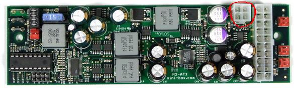

Сообщение от zzmakszz Посмотреть сообщение
Я как раз имел ввиду 4х пиновой разъём который около 20 пинового. какая у него распиновка и какой ток можно на него повесить?
Так кто нить знает что это, для чего, какие контакты, и сколько можно повесить на него по мощьности???
Так это разъем для переходника именуемый P4 - Ready, служит только для доп питания проца, подключается на материнку в такойже разъем через переходник, обычно запарраллелен с +12В выходной линией, распиновка его следующая:
разъем распологается на БП:
+12В +12В
._п_
|_|_|
|_|_|
GND GND
