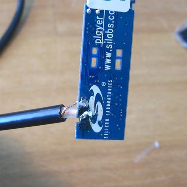

Сообщение от bother Посмотреть сообщение
Думаю правильнее было бы припаять к силабзу кабель, дабы не терять полезный сигнал с антенны, ч-з тот отрезок который на нём есть. Где то на форуме были примеры, как это сделать
ок спс буду искать..

вот фотки переделки девайса
стырено у буржуев
