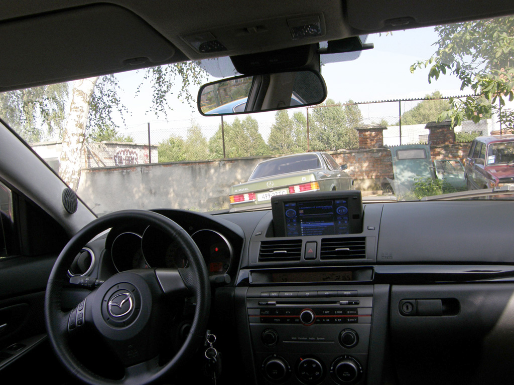

Как всегда начнем с самой машинки:
Вся инсталляция выполнена в варианте "сток", поэтому вроде как и ничего показывать, но может кому будет интересно.
Компоненты:
Усилитель Helix A4
Фронт - миды Helix RS806, твиттера Морель Супремо в корпусе от МТ3, кроссовера - самодельные последовательные первого порядка с частотой раздела примерно 2300 Гц.

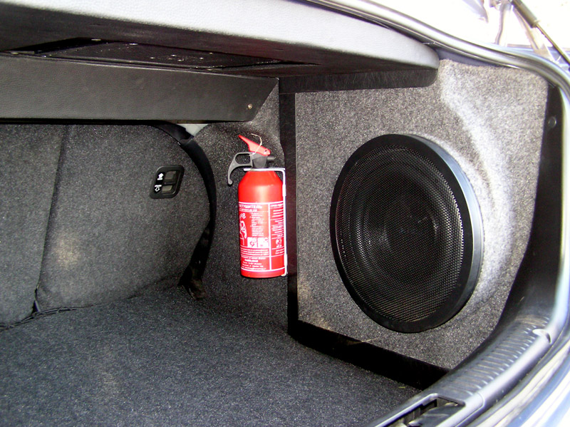

Саб Helix W10 в ЗЯ стелс в правом крыле багажника.
Силовой 20 квадратов.
Виброобезшумка всей машины, за исключением передних крыльев.
Начну с саба.
Усилитель установлен в верхней части багажника в специально изготовленный фальшпотолок:
Естественно, стоит вентилятор для охлаждения (виден выход типа гриля на динамик).
И собственно сам багажник:

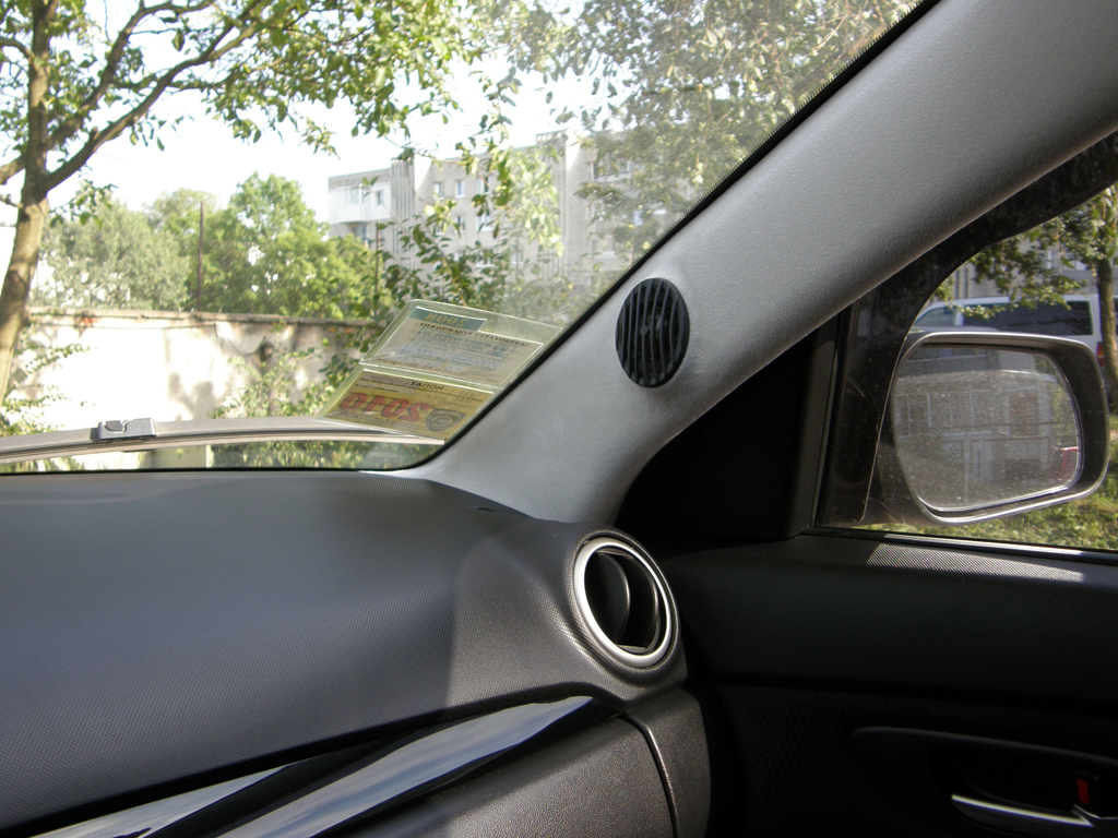

Миды в штатных местах в дверях на подиумах с доворотами и замененными грилями:
Твитера в стойках на подиумах и обтянуты под цвет обшивки потолка:

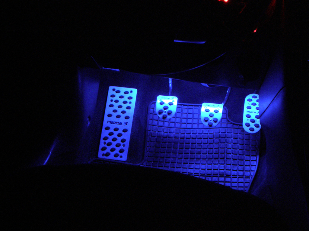

Немного подсветки:
Подсветка в ногах работает только когда открывашь дверь и до первого поворота ключом в замке, или 20 секунд:

Круто, как сабчик по низам играет? Не бубнит? Объем то не сильно большой в крыле...
По поводу жены есть такая тема, благо у моей свой руль и багажник, так что на меня просто как на дурного смотрит когда я иногда с сумкой весом 10КГ (инструмент, и куча барахла) мотаюсь со стоянки домой и назад Вчера поехали в аптеку, я на поворе АТЬ, а поворотников нет, мля как мутант стоял без поворотника, повернул припарковался отодвинул бороду, воткнул аварийку, заработали поехал дальше, ОФИГеЛА
KIA Magentis PCCar
Старый 13.08.2008, 13:14   #20
Halin
Аватар для Halin
Регистрация: 26.07.2007
Город: Львов
Машина: 2006 Мазда3 FL
Сообщений: 113
Halin is on a distinguished road
Сообщение от b-suns Посмотреть сообщение
Обьем ЗЯ вышел 18 литров, для W10 это самый нижний предел. Но так как изначально от саба не требовалось давления, а всего-лишь музыкальность, то в этом объеме он отрабатывает нормально (плюс с помощью сабового активного фильтра задержкой притянут точно к мидам)
Если стелс делать в правой стороне багажника мазды, то там можно набрать 25 литров.
