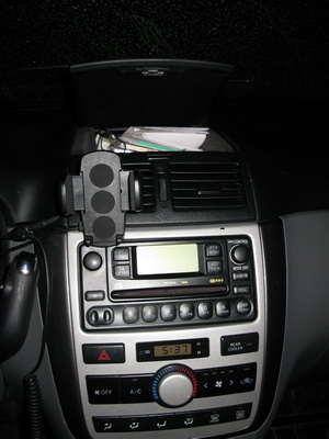

Есть задумки сделать нечто похожее на Ваш вариант 1 с монитором на торпедо. У меня на тропедо сверху бардачок - думаю туда монитор воткнуть с приводом примерно как у Вас.
Какие подводные камни встретились при эксплуатации?
Ломались ли провода идущие к монитору?
Какие проблемы с засветкой монитора в солнечный день, все таки стекло большое?

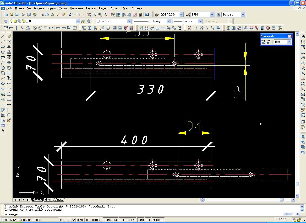

Вот вариант моего серво-привода. Если что-то не так прошу нагами не пенать. Только начал конструирование.Если что-то не так буду рад критике.
Моя машина.
Ну и мой вариант сервопривода.Еще не конечный.Наброски.Если кому интересно могу выложить файлы AutoCad'а

Ты когда сделаешь лучше видео выложи, как я в своё время. А то идеи то у многих бродят, но воплотить их не каждому дано. С нуля и из ничего это сложно сделать.

Это сверху, а с боков? да и вообще как смотреть на монитор на фоне яркого солнца? или нет такой проблемы? Я просто по аналогии с КПК на держалке - когда солнце - на нее без слез не взглянешь...
