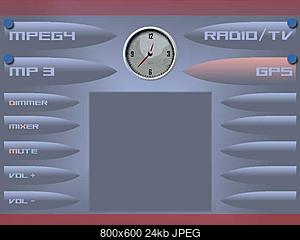

В общем, перебрал ВЕСЬ софт. Остановился на этой штуковине. Апупительная софтина. Сейчас с ним играюсь дабы заставить кушать DLLку от Beholder FM/TV из комплекта 507RDS т.к. этот гад (507й) не желает %безглючно% крутить радио через Radiator. В остальном.... Ммммм... Сказка! Сейчас заморочался со своим скином заточнеым как под touchscreen так и под простейшее управление с пульта (четыре стрелки и "ок"). Буду в зависимости от наличия времени ваять потихоньку под свои задачи. Кстати, присобачил к нему OZI. Пока еще не управляется, но окно с картой уже прикрутил (там есть ф-ция embed). В общем, буду писать по ходу дела как продвигаются дела.
Это так сазать "альфа версия" скина под пульт и клаву в процессе комбинаторики пока на уровне продумывания эргономики и схемы команд.
