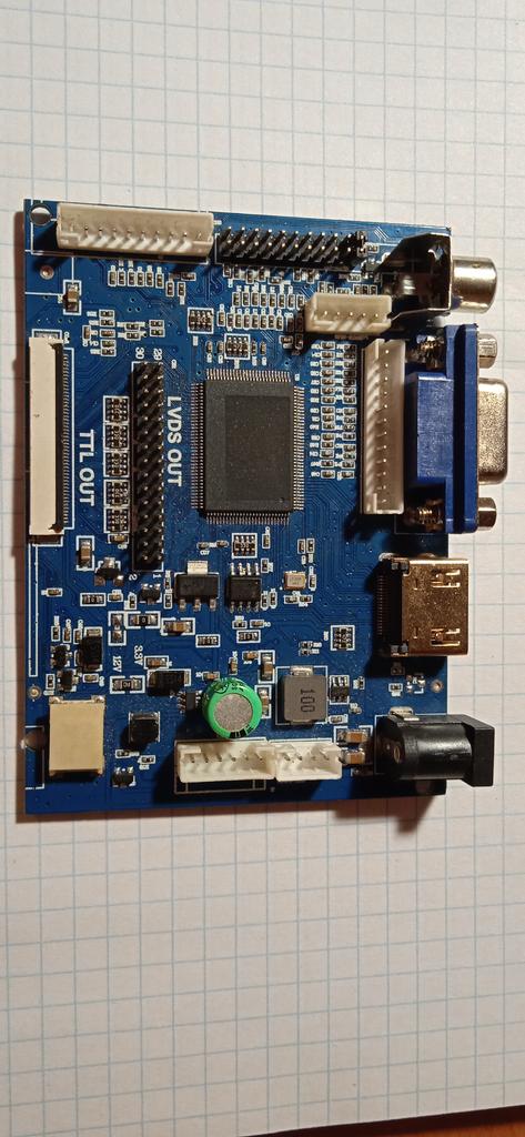

Привет. Тема мертва, но все же спрошу. Новая версия контроллера, матрица подключена по TTL. Задача: сделать подсветку включаемой по кнопке. Да можно просто не включать устройство, но тогда оно исчезнет из системы. А если отключить только подсветку, экран всегда будет работать, но без подсветки. Тыкните что разорвать чтобы соединять через кнопку с двумя проводами.

Затупил, надо было просто распиновку посмотреть. Отключить можно, но сложно.

Схему смотрите. Шина on/off, которая идет на микросхему PT4103 - это и есть выключатель подсветки.

Спасибо.
