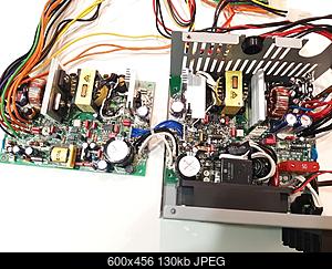

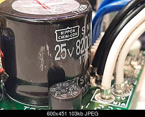

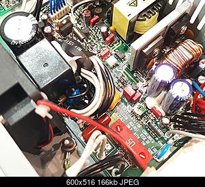

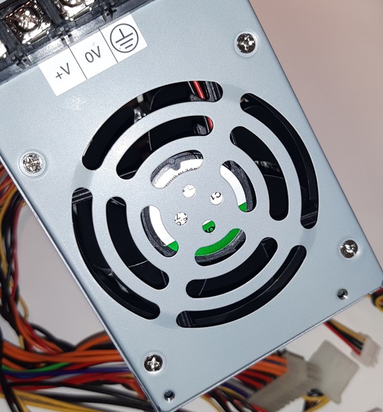

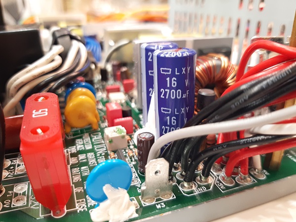

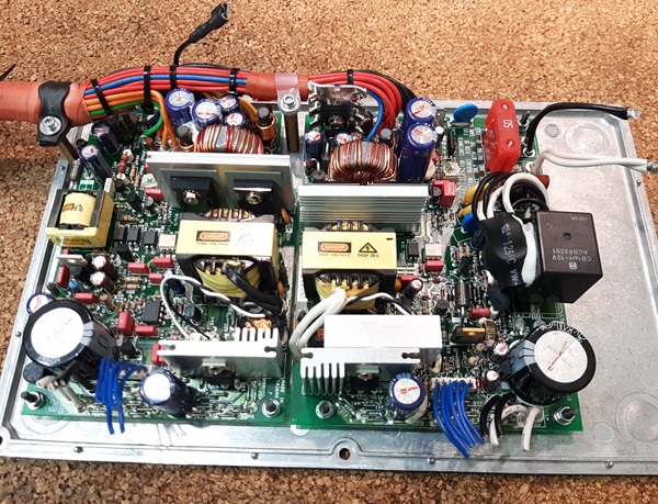

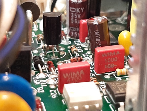

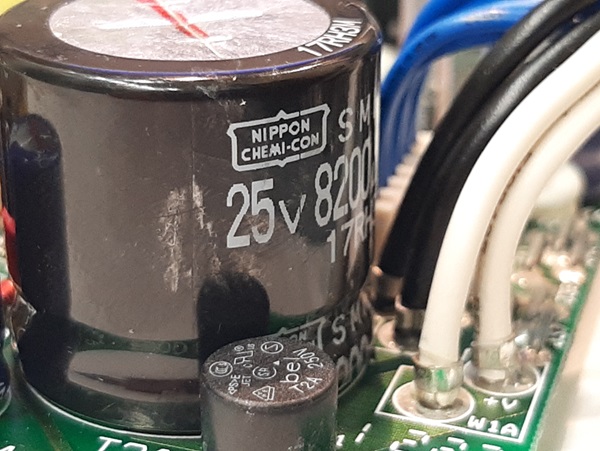

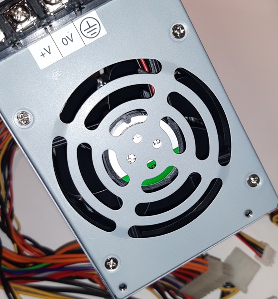

В поисках альтернативы импульсным блокам питания DC ATX от mini-box.com для питания полноценных компьютеров для авто, натолкнулся на вот такое чудо — промышленный, высококачественный блок питания форм-фактора ATX PS/2 мощностью 250W и с входным напряжением 9--16V.

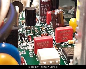

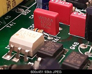

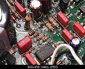

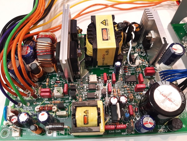

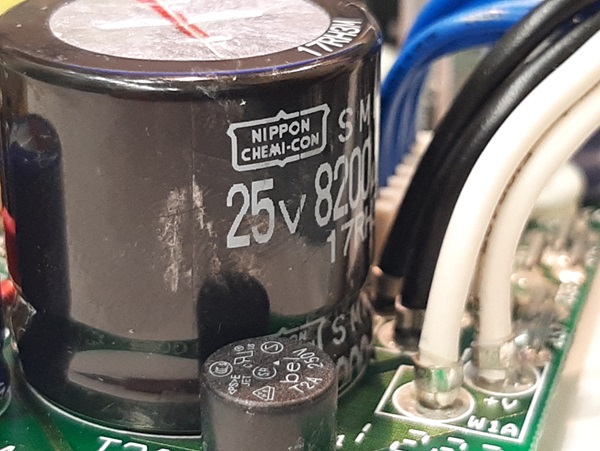

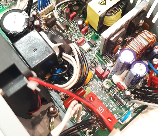

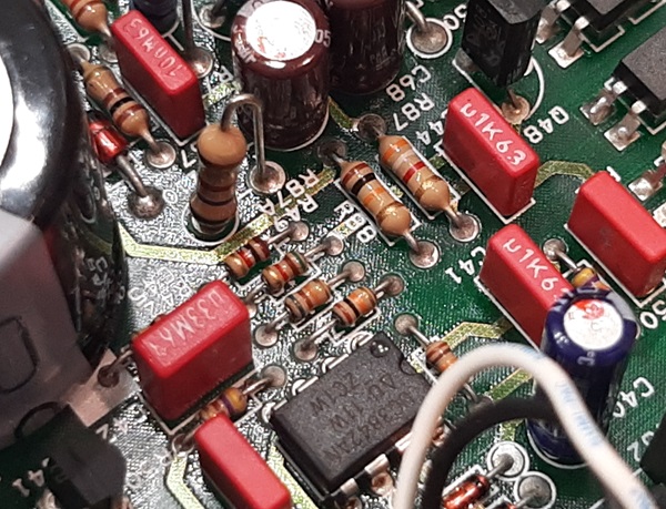

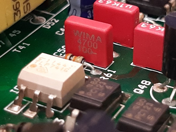

Отличная элементная база (Nippon Chemi-Con, WIMA...), качественная сборка

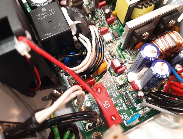

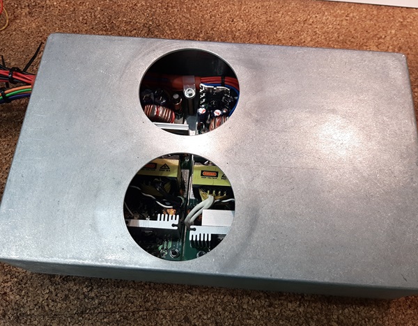

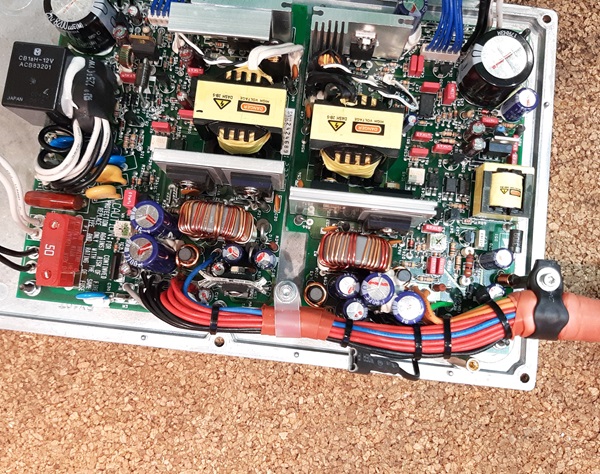

Топология БП — полная гальваническая развязка напряжения, что исключает любые помехи от генератора и катушек свечей зажигания в авто.
Тестировал на настольном PC Core i5-2320, мать H67N-USB3-B3, 8,00 ГБ оперативы, HDD2,5-500 ГБ. "Нагружал" программой OCCT. Просады по линии 12V были до 11,7V, по линиям 5 и 3.3V в пределах 1,5%, можно сказать-- практически их нет… Максимальный ток нагрузки на входе БП при напряжении 14,3V был 9,5А. Ток "холостого хода" — 570 mA. Заявлена работа на отказ — 97000 часов (11 лет непрерывной работы).

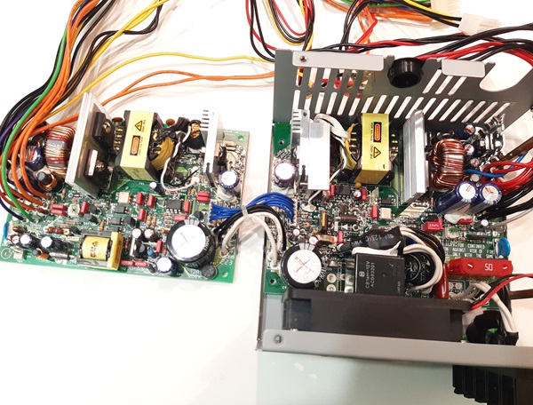

Планирую добавить "интеллекта" для полноценного использования в авто с автоматическим вкл./выкл. по линии IGN, с "нажатием" кнопки включения на мат.плате, отслеживанием напряжения с порогом "отсечки" и полным отключением от бортовой сети, выходом "Rem" для усилителей. Ну и корпус, естественно другой. Если позволит место в корпусе, то и отдельное питание для монитора. Думаю, что импульсник с гальваникой MeanWell для этого подойдёт.

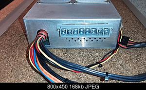

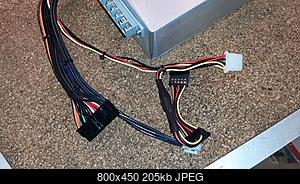

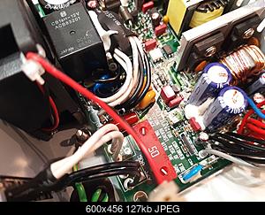

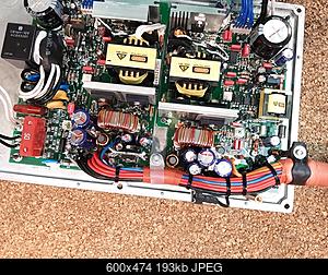

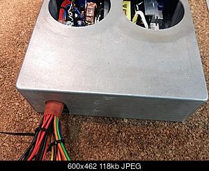

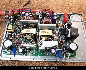

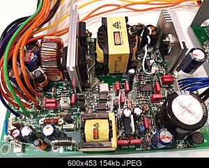

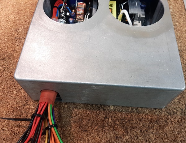

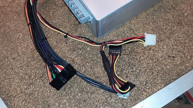

Процесс пошёл...

Покатался он без переделок в двух машинах, в которых стоят M4ATX с постоянными "шумами" от гены и как итог -- тишина полнейшая). Сейчас не спеша переделываю под автомобильную версию.

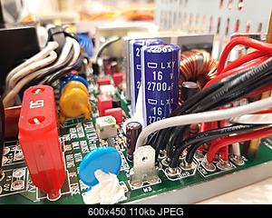

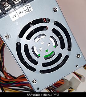

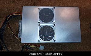

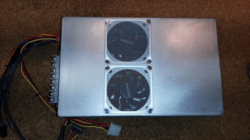

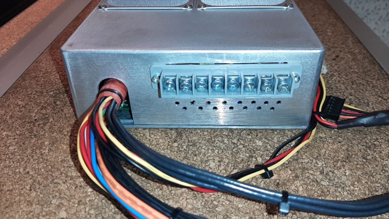

Результат работы ATX блока питания в реальных условиях расположения в авто показал, что этот вариант питания компьютера вполне работоспособен. Отзыв владельца здесь...

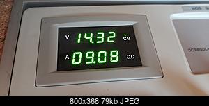

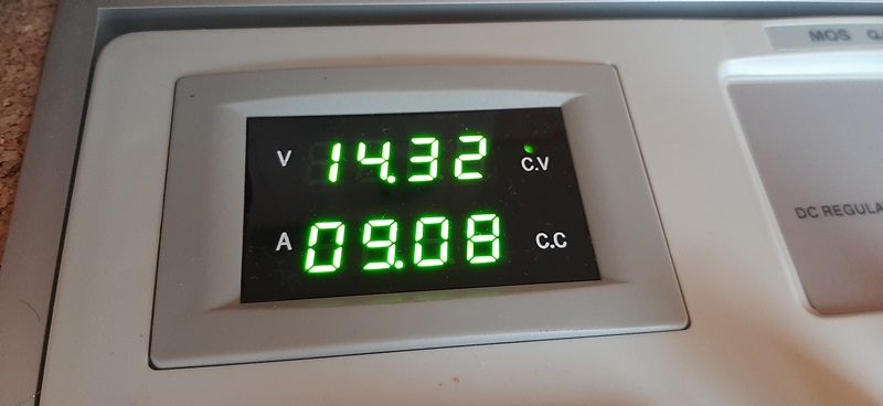

При полной нагрузке бенчмарком "ОССТ" ток на входе БП примерно 9А

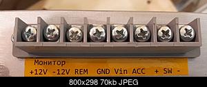

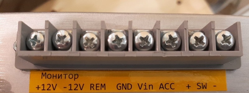

Контроллер управления работой блока с отслеживанием напряжения на входе БП и с напряжением "отсечки" в 11,8V.
Алгоритм работы БП.
Включение: появилось АСС, через 2 сек. нажимаем кнопку на компе, появилось питание на монитор и пошла загрузка компа, с этого момента начался отсчёт до включения Rem для усилителей (45 сек.)
Выключение: АСС пропало, через 6 сек. нажимается кнопка на компе, отключается Rem усилителей и пошёл отсчёт времени на полное отключение , а это 2 мин. и 30 сек. После чего питание полностью отключается и потребление равно "0".
