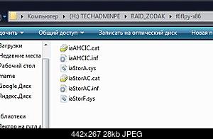

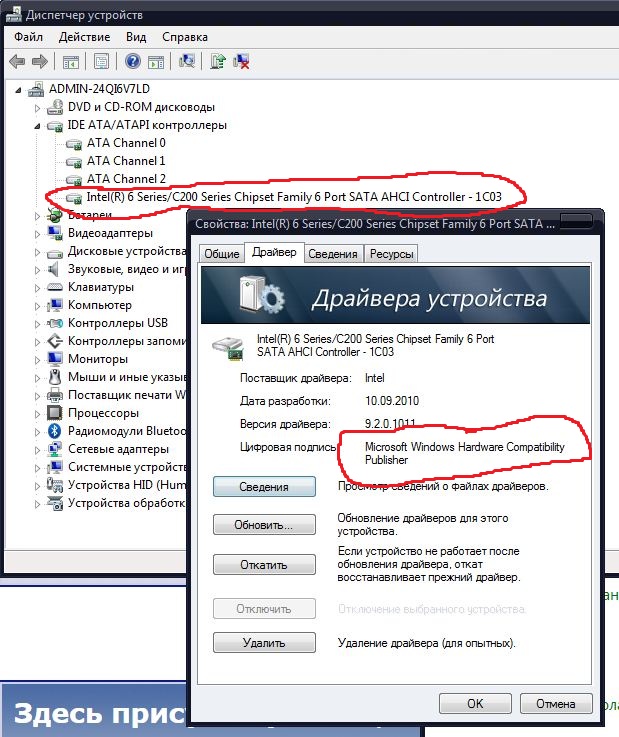

2.Драйвера , очень важный пункт в настройке , меняя винду я волосы на опе рвал , получая синий смайлик время от времени , хотя до этого шил мать, ссд и все работало , ларчик открывался просто :

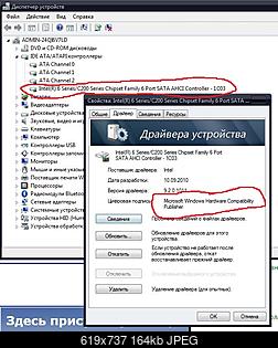

а) Драйвера сата контроллера ,их ставит сама винда при установке , не особо разбираясь в тонкостях его работы ,примерно так :
Название: сата контроллера.JPG

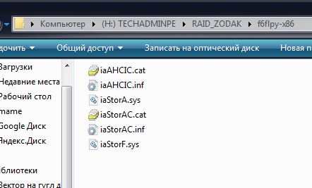

Это перо в пузо нашим благим целям ,ибо очень часто при поднятии образа оперативной памяти с жесткого диска происходит сбой ,винда гавкает о неполадках диска ,пытается гадина их исправить , начинаються дерганья заведомо исправных кабелей , замена жестких дисков и т.п. а дело не в бобине , для моей мат платы этот драйвер называется :
WiFi Supreme (Z68ITX-B-E) Intel AHCI/ RAID driver ,естественно он должен быть под вашу ОС , в моем случае оказалась крохотная папочка в 600 Kb такого вида :
Ручками из диспетчера подменил устройство выше и вуаля , бабка пошептала и рукой сняло , примечательно то , что я как истинный писикарщик скурпулезно курил сайт произготовителя моей мат платы , ставил все что нужно , как обычно ,не подъебуйтесь , имеет место быть такой хитрый маневр .

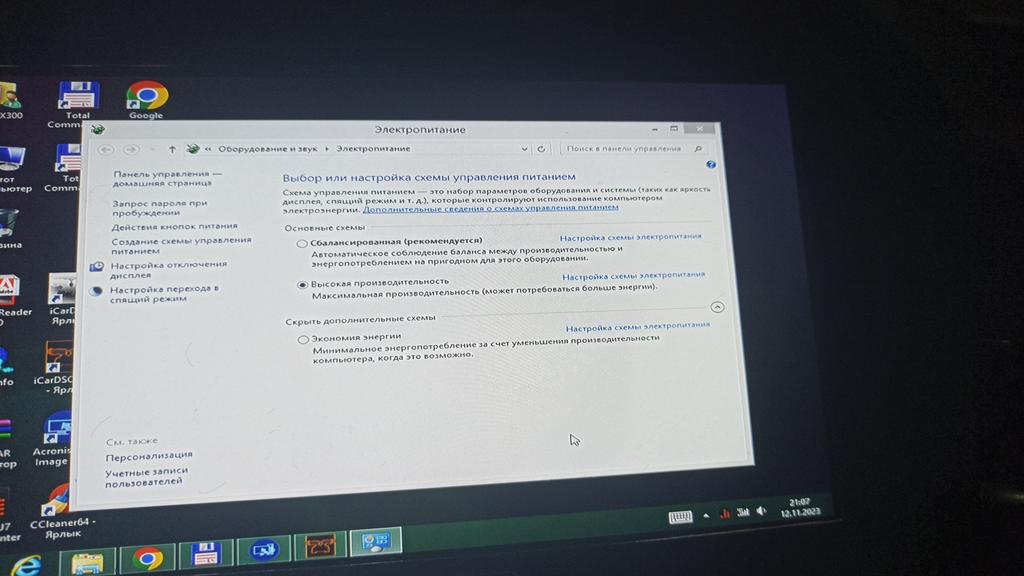

а) План электропитания
Название: выс произв.JPG
Почему ? спросите вы , ведь у меня акум не резиновый , железки греются сильнее если по ним гонять максимальный ток ,да вы несомненно правы , НО любой другой режим будет управлять питанием по своему усмотрению , и выбора вам не даст , в частности питание PCI ex в котором у меня торчит Хонар сильно ограничивается , как следствие , знакомые треки звучат как то не очень , драйвера ! новые плохие !!! снес , поставил старые - та же фигня , че то не то , ну сочней раньше было , короче вы поняли , все решилось просто сменой дефолтного плана електропитания .

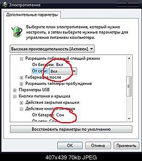

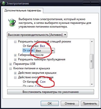

б) Дополнительные параметры ,тут все зависит от вашего бп :

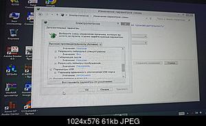

Идеальный вариант , пока дежурка есть комп будет выходить из сна , как только питание пропадет совсем , комп "сгибернирует" из заранее сохранившегося образа на жестком диске ,это и есть "гибридный сон" ,не пугайтесь , скрины с рабочего ноута на вин 7 . Если у вас дежурка постоянная , побойтесь бога , пожалейте акум , но если не жалко , то выключите гибридный режим , комп всегда будет мгновенно стартовать радуя вас своей скоростью ,это был мой первый опыт ,который описан ниже в теме .

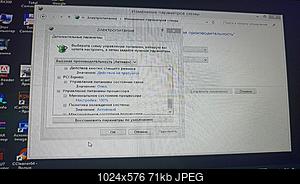

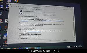

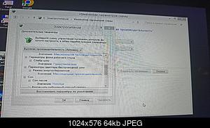

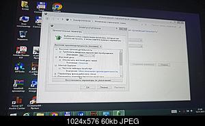

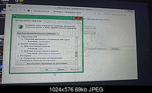

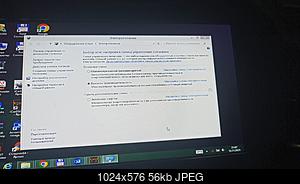

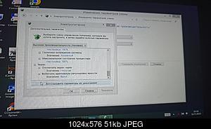

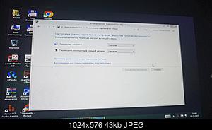

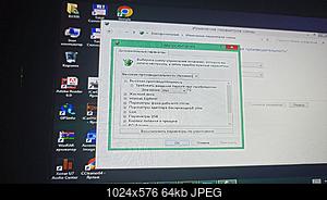

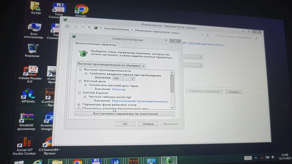

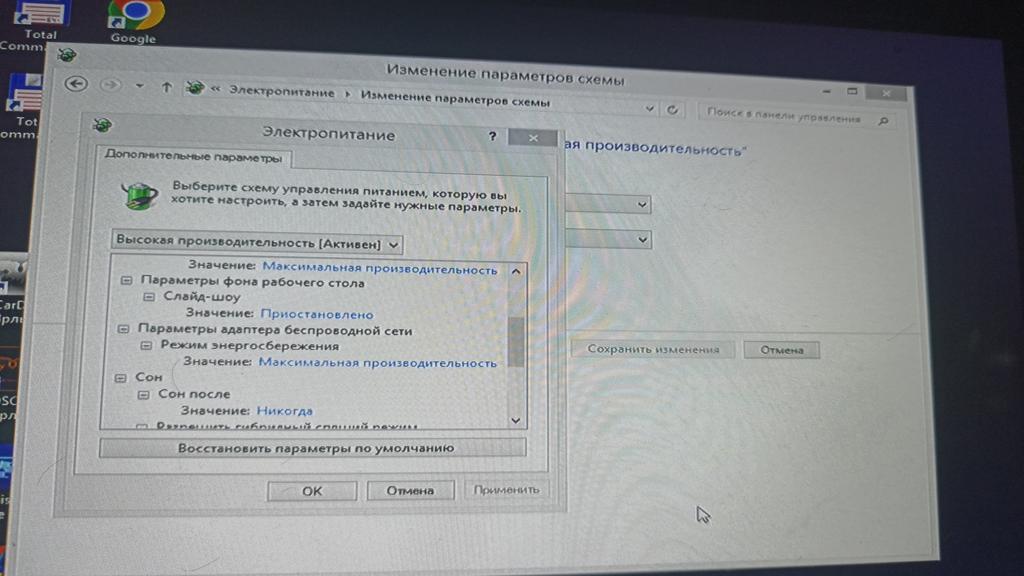

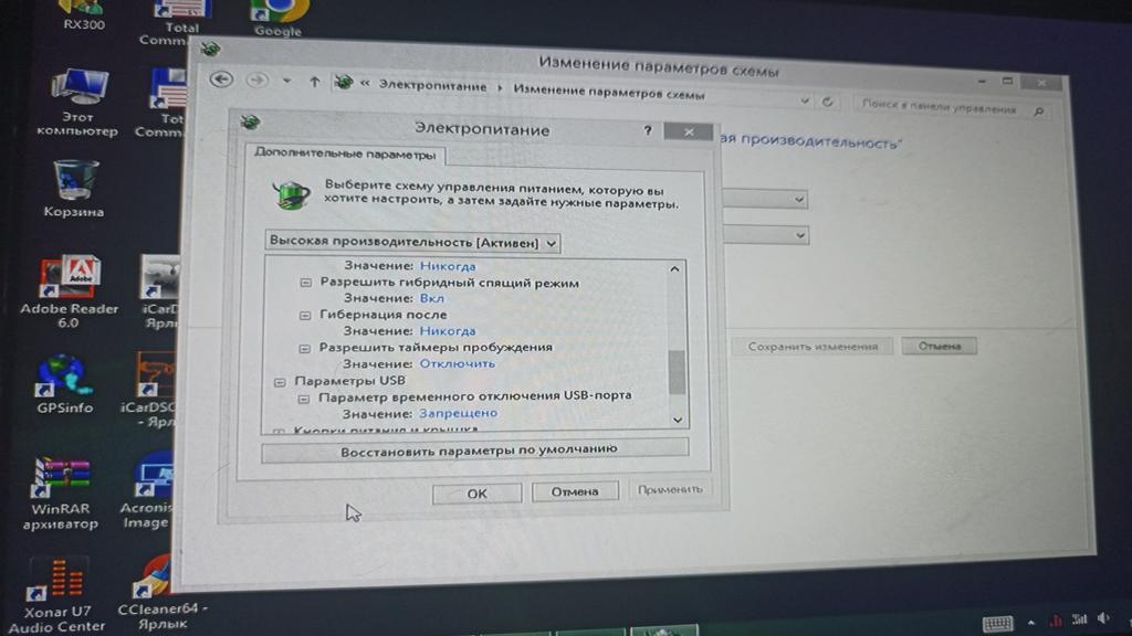

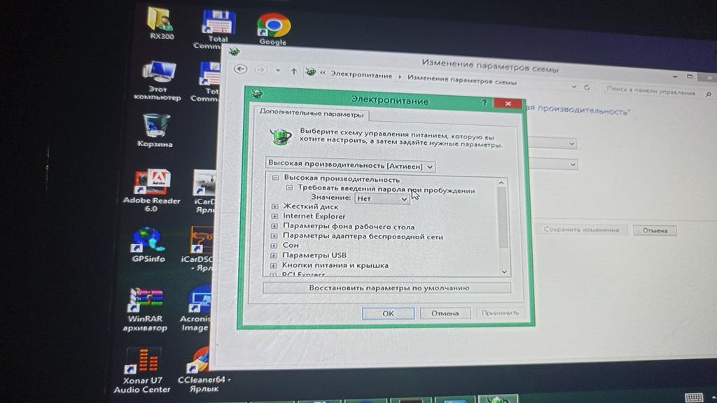

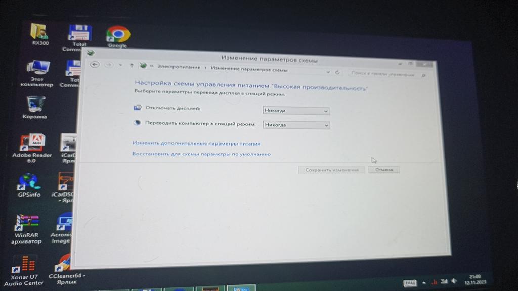

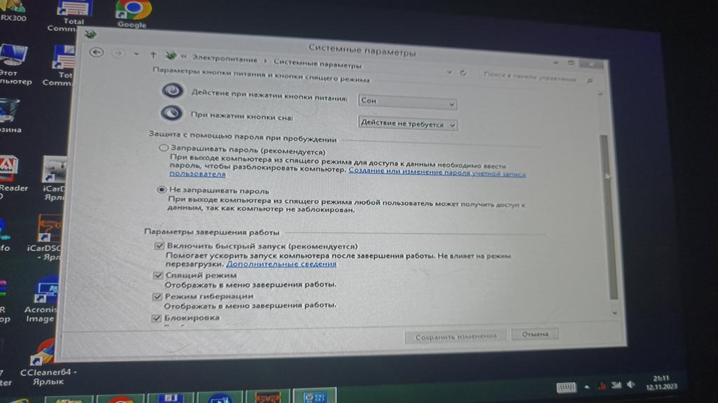

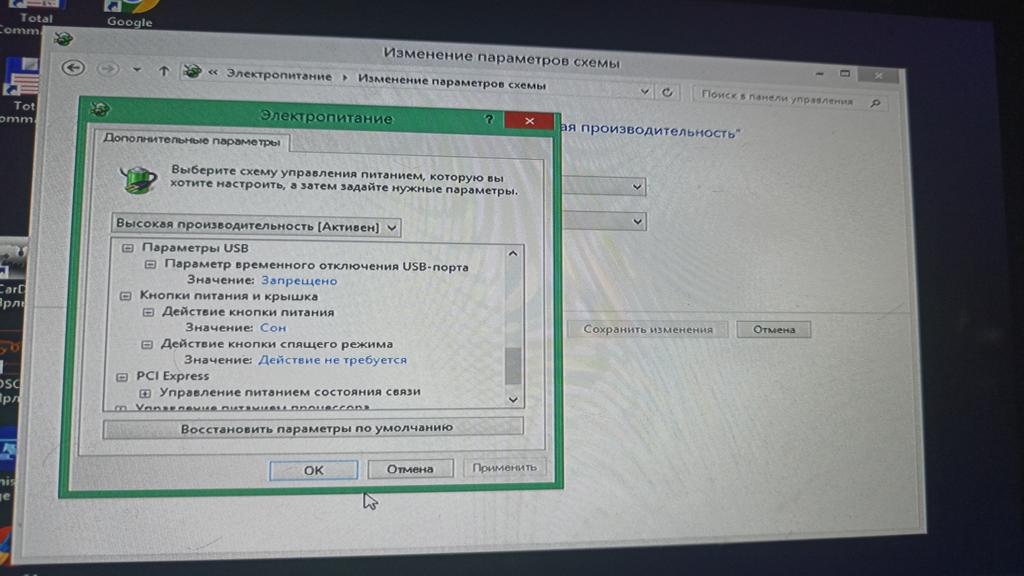

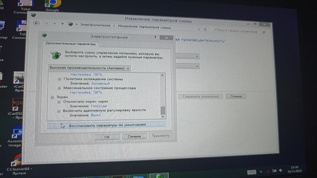

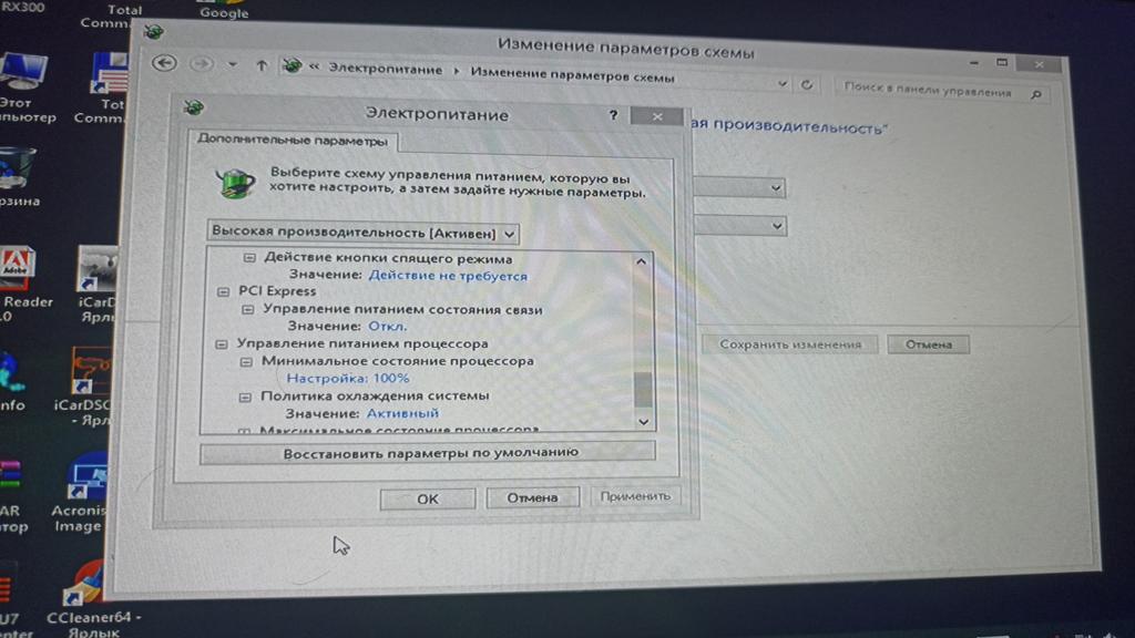

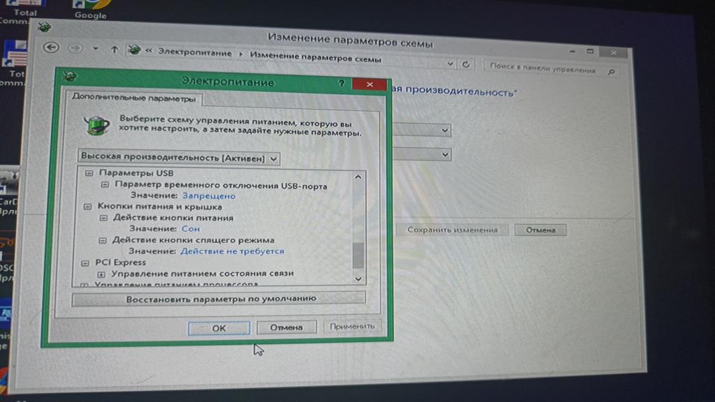

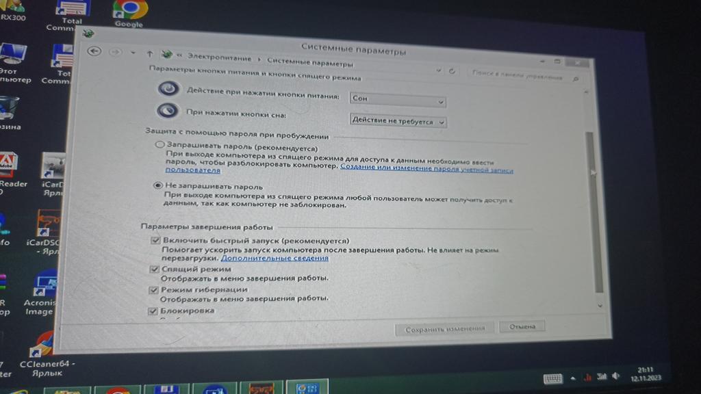

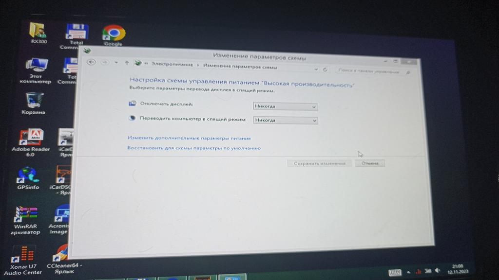

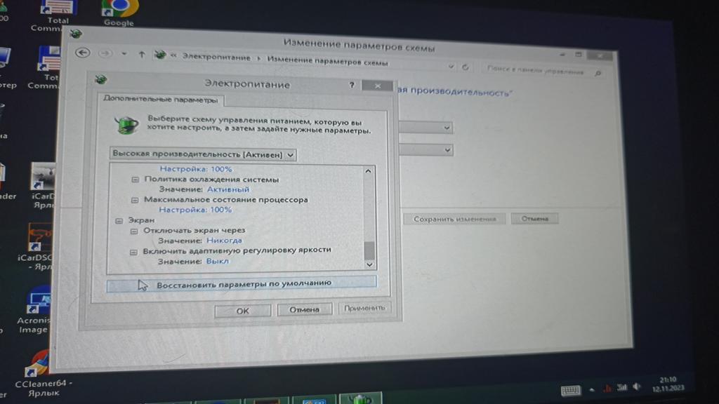

Всем привет! Решил выложить свои настройки гибридного спящего режима.
Исходные данные:
- SSD диск на систему
- Виндовс 8.1
- Режим S5 (аналог S3) в БИОСЕ включен
- Блок питания M4-ATX (в нем DIP преключатели выставлены в режим P1).
Алгоритм работы следующий:
1. при вынимании ключа зажигания через 26 сек комп уходит на покой (перестает крутится вентилятор на процессоре), и можно даже питание отключить полностью все сохранится при следующей загрузке.
2. При включении зажигания комп через 5 сек начинает запускаться и через 6-8 секунд винда запущена с того места как вынули ключ зажигания
СКРИНЫ :
Пользуйтесь!
