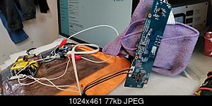

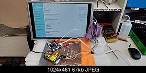

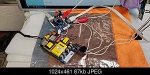

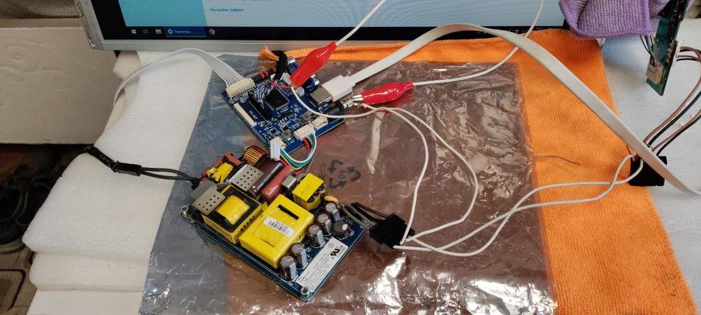

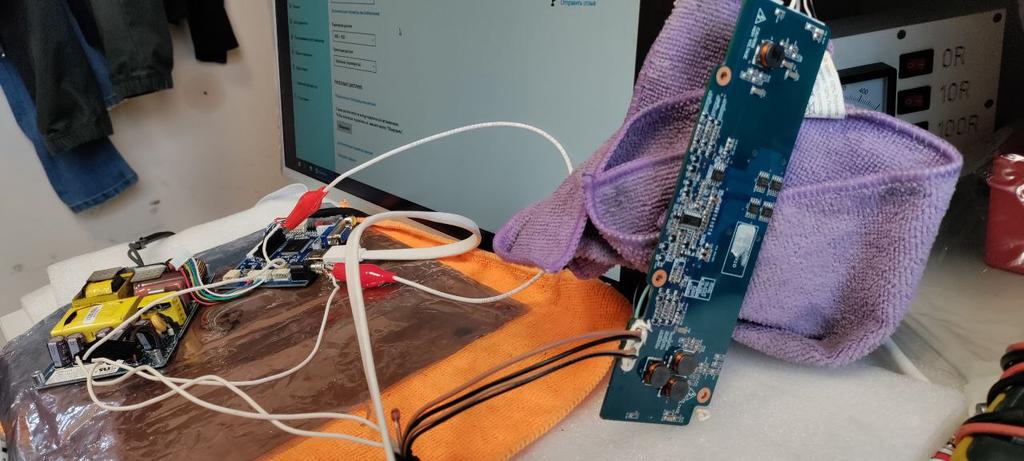

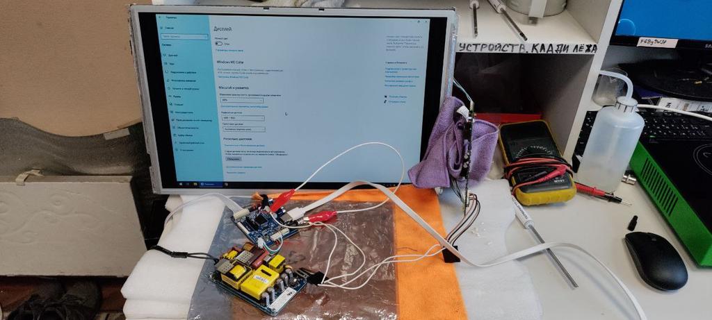

Прошу совета или помощи.
Есть матрица LM201W01-SLA3 (1860x1050 16:10 CCFL), чтобы вывести изображение на неё был куплен сей скалер на чипе RTD2660H. Выставил конфигурационные перемычки в соответствии с таблицей (A+4+6) и матрица не хочет выводить картинку в этом разрешении.
Устанавливается 1080p и ни в какую не хочет родное разрешение выдавать. матрица, блок питания и инвертор были сняты с рабочего аппарата.
Китаец-продацев утверждает, что этот скалер на предназначен для такого разрешения, хотя сам же скинул мне таблицу с конфигурационными перемычками, и там есть LVDS 8бит двухканальная матрица моего разрешения.
