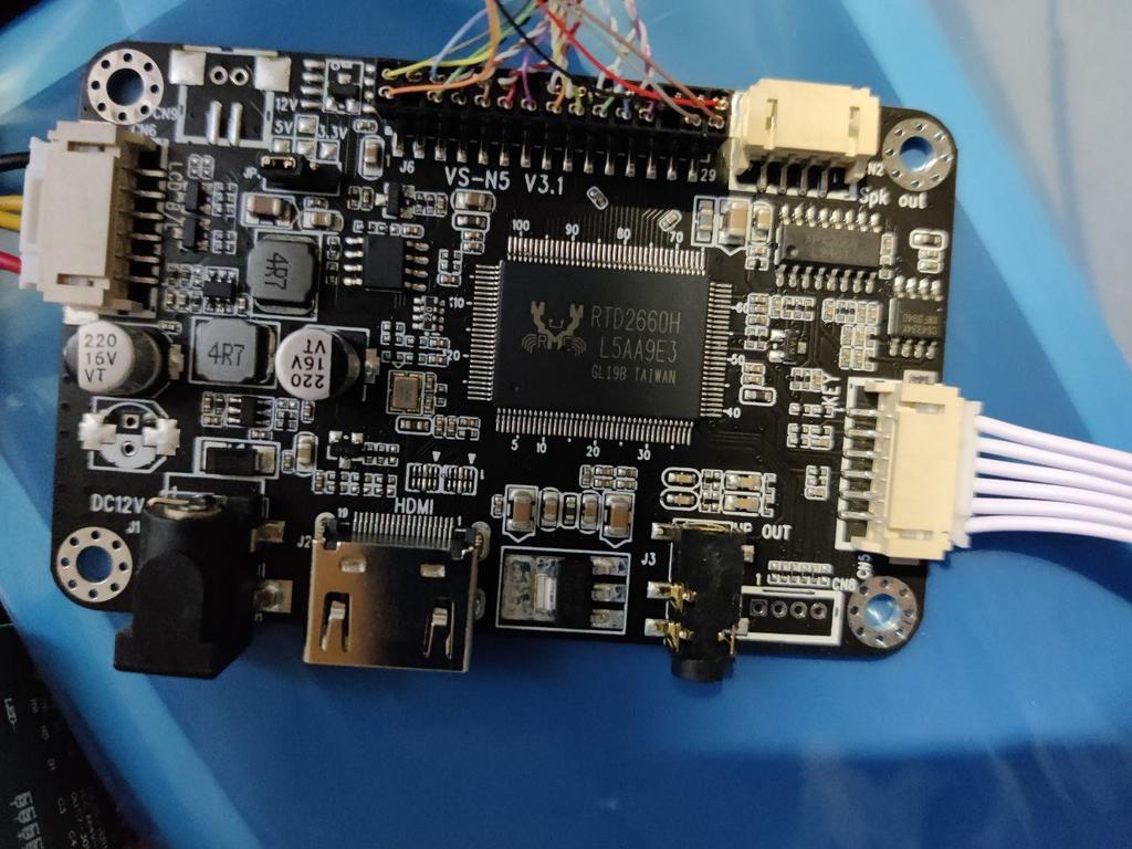

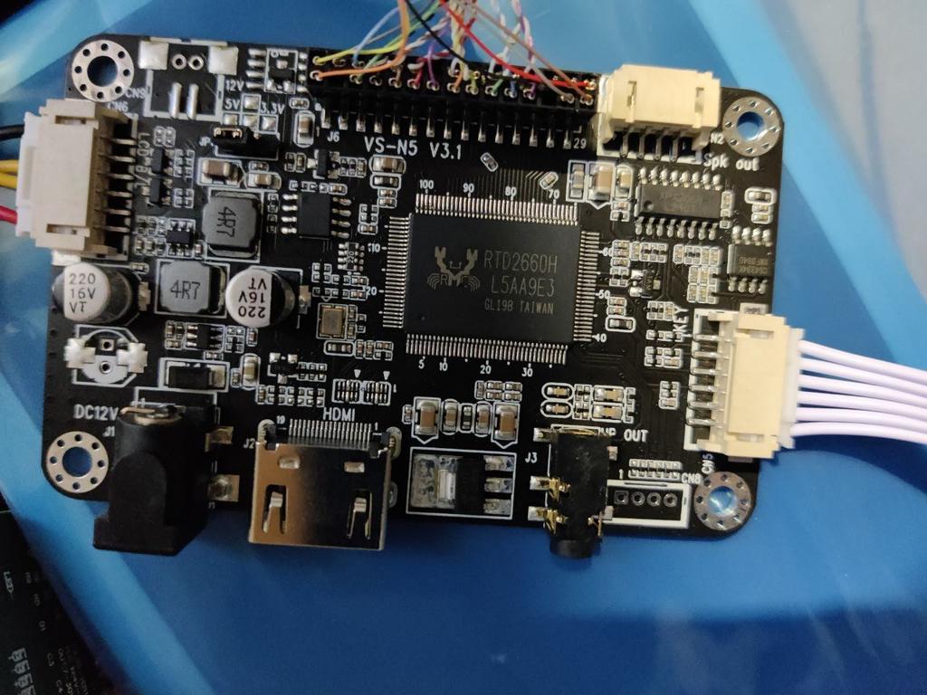

Добрый день, подскажите пожалуйста в чем может быть проблема. Приобрел дисплей с али, подключил к тв боксу, при запуске бокса дисплей отображает только изображение с бутлого приставки, дальше пишет No Signal. Пробовал разные HDMI кабели, пробовал подключать к ПК, винда определяет дисплей, его разрешение, расширяет рабочий стол на него, но на дисплее ничего не отображается, просто видно, что подсветка дисплея работает и все. На кнопки, которые шли в комплекте, тоже особо не реагирует, кнопка питания срабатывает при долгом нажатии. Прошу камнями не кидаться, тема новая для меня. Фото платы и видео с работой прикладываю

kizapp вне форума   Ответить с цитированием

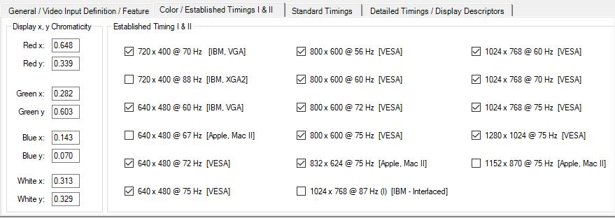

Сообщение от fsmoke Посмотреть сообщение
...отображается ли текстовый режим 80х25?
А какое разрешение у текстового режима?

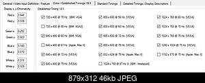

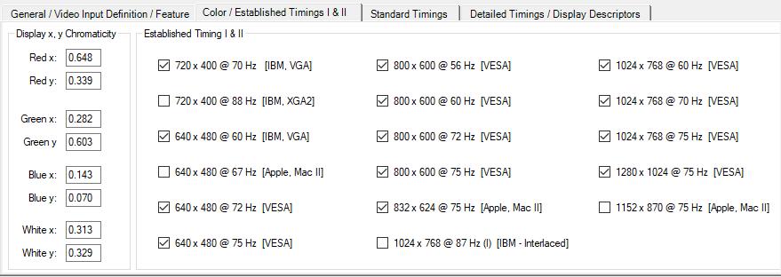

Я так ради интереса вынул EDID из HDMI входа этого джамперного контроллера и вижу, что он вообще странный какой то. В установленных таймингах вроде перечислены все низкие разрешения.
А вот в стандартных нет ни одной галочки. Т.е. среди стандартных разрешений, которые должны ориентировать видеокарту, нет ничего.

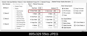

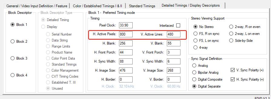

В нативе вижу только одно - 800*480.
Хотя, возможно эту прошивку я когда то слил с джампером в положении на 800*480.
Но что то все равно вопросов больше чем ответов. Полазил бы поизучал в свете вашего вопроса, но я от них уже избавился и под рукой нет ни одного.

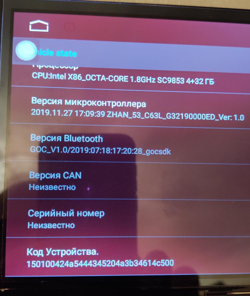

На магнитоле андроид стояла матрица 9 дюймов IPS на 40 пинов. Матрица перестала работать, заменил магнитолу на другую.
Старая долго лежала, решил установить на нее 8 дюймовую матрицу тоже IPS, заказал на Али. Подключил, работает, но что-то не так с цветами, много красного.
Интересно, можно это как-то исправить?

Сообщение от kizapp Посмотреть сообщение
https://disk.yandex.ru/i/YFEuWPJ995Uh7Q
Посмотри по датащиту, какое питание должно быть на матрице. Если 5 вольтовое, из разъема LVDS вытащи красные провода и запитай матрицу от 5 вольт. Не забудь минусы соеденить.
