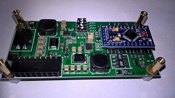

Мне нужно точно знать, какая именно версия БП у Вас. Сделайте фото платы с двух сторон, выложите здесь и я подскажу какой именно резистор нужно перепаять для изменения напряжения на выходе.
Если версия БП точно такая , на плате стрелками указаны резисторы "R1", отвечающие за регулировку напряжения на выходе. Для 5,25V нужен резистор SMD 0508 220 кОм, 1%.
Маркировка на резисторе "2203".

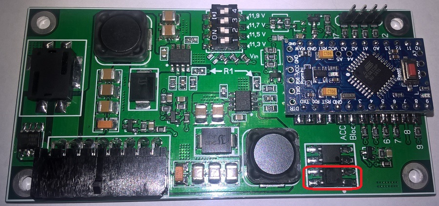

На плате нижнее твёрдотельное реле отвечает за коммутацию линии Холла. Реле нормально-замкнутое. Без питания один контакт выхода "сидит" на общей массе, второй подключается к подготовленному датчику Холла.
Нужно сделать подключение HPD по такой схеме: на контакт HPD через резистор в 10К подать напряжение +5V и в эту же точку подключить выход с БП для Холла. Когда блок питания отключён, на контакте HPD через нормально-замкнутое реле "масса", БП включён -- твёрдотельное реле разомкнёт контакт и на HPD появится напряжение +5V.

Если плата такая, то расположение немного отличается, но реле так же нижнее...
