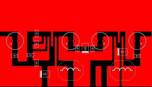

Пока защиту не просчитывал, занимался разводкой платы, в перерывах успевал поработать.
Итого:
Для понижения можно использовать микросхемы LM2576 или её усовершенствованный аналог MIC4576. Держу в руках преобразователь на LM2576, без радиатора, способен давать 3А в нагрузку! Может и 5 дать, но в пике, иначе нужен радиатор.
С повышением поинтересней.
Можно использовать LM2577, LM2587 или LM2588. первые 2 можно без переделок ставить на печатку, что ниже во вложении.
LM2588 попалась уже после того, как развёл плату, но она поинтереснее тем, что есть вывод On/Off, который очень пригодится для схемы защиты/управления питанием. Разведу потом.
Печатка разведена под модификацию S микросхем, т.е. в TO-263 корпусе.
Внимание! Повышайку на 2577 и подобных я ещё не собирал! У меня нет уверенности, что она сможет работать без радиатора! Наверняка сможет, только надо правильно подоблать дроссель и рассчитать остальные элементы.
Если будет греться, то придётся ставить микросхемы вертикально, крепить радиаторы к микрухам, электролиты разворачивать на 180 градусов на плоскости.
Все элементы smd, если что не smd, то кладём на плату, припаиваем ножки к дорожкам. Под дроссели обязательно положить изоляцию!
Да! В плате нет отверстий, если на плате нарисованы, то это отверстия из библиотеки, игнорируем их, лень было свои элементы рисовать.
Размер платы 40х70 мм.

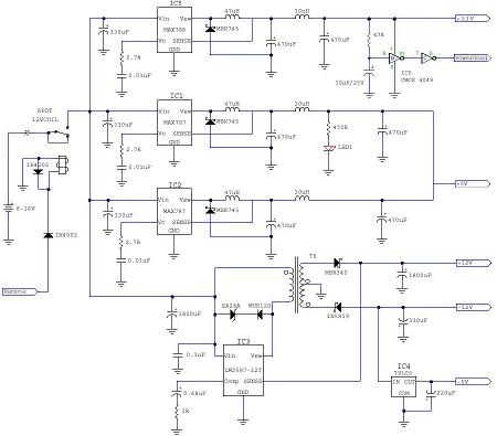

LM хорошие микросхемы
но МАХ найти проще будет

9922, спасибо за подсказки, в очередной раз советуете , наверняка что-то дельное. К сожалению, не смог оценить картинку, ничего не видно, слишком мелко. Если возможно, то ссылкой будет лучше.
Зундер вне форума   Ответить с цитированием
Старый 08.12.2007, 12:51   #18
9922
Аватар для 9922
Регистрация: 23.08.2007
Город: Moskow
Машина: 2004/Vaz/21099i
Сообщений: 24
9922 is on a distinguished road
Ссылка пропала в дебрях копьютера,когда диск накрылся.
Вот то-что удалось восстановить.
