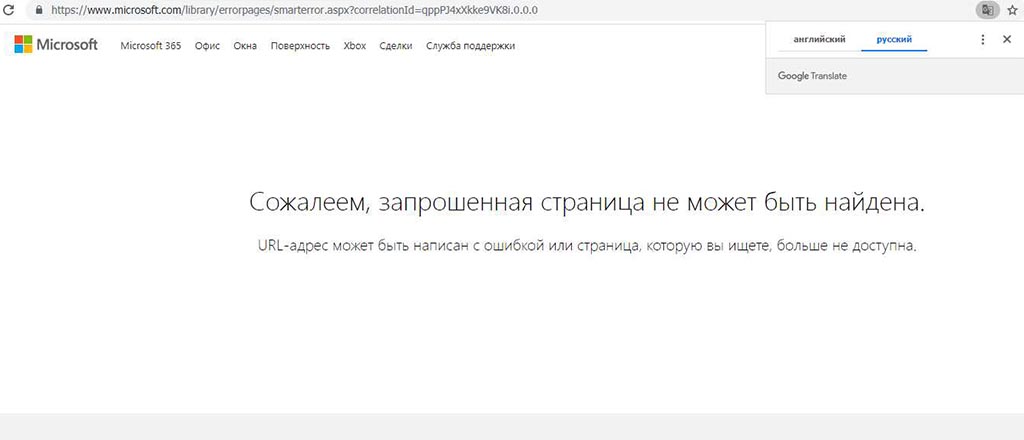

Для работы с apk-файлами можно дополнительно установить WSATools из магазина (Microsoft Store).[/LIST]
WSATools видимо закрыли....

Старый 11.11.2021, 00:28   #14
Lexx09
Регистрация: 18.04.2009
Машина: Приора хэтчбек
Сообщений: 980
Попробуй войти в аккаунт Microsoft. Три дня назад устанавливал.
Приора хэтчбек

Дополнено 09.11.2021. Дело в том, что Microsoft удалила приложение WSATools из Microsoft Store, о чём сообщил разработчик в своём Twitter. Точная причина произошедшего не ясно, но можно предположить, что Microsoft не понравилось, что приложение загружает ADB с официального сайта Google.

Непонятно, но WSATools все же есть в магазине...
Хотя "Tools" - громко сказано. Пока это просто инсталлятор APK-файлов, занимающий в 10 раз больше места, чем ADB. Причем, WSATools требуется ADB для своей работы.
Во появился WSATools, но не там где я искал. Предлагает сделать установку. Вот скачать Нет...
