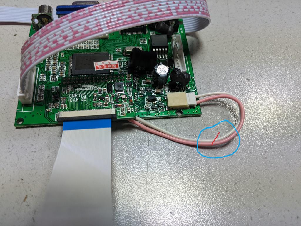

Хочу сделать регулировку яркости. Прочитав первый пост не совсем понял как. Дисплей HSD080.... подключен через переходник(CNBJYS ICAR 35). Что надо сделать подскажите. Если я банально разрежу минусовой провод подсветки и в разрыв туда поставлю какой нить n-channel мосфет и буду им управлять PWM с STM32. Не приведет к какому нить взрыву?

Я в схемотехнике далеко не гуру. Хотел спросить пойдет ли IRLML2502 если я его вставлю в разрыв белого провода сюда
вот сюда

здесь не стоит ничего обрезать, не будет работать. В первом посту есть схема, неплохо бы изучить.

Почему? Эти провода идут на прямую на подсветку дисплея, белый согласно схеме через резистор в 1 ом на землю. Если туда впаять mosfet не будет работать?

Не будет. Не веришь, попробуй)

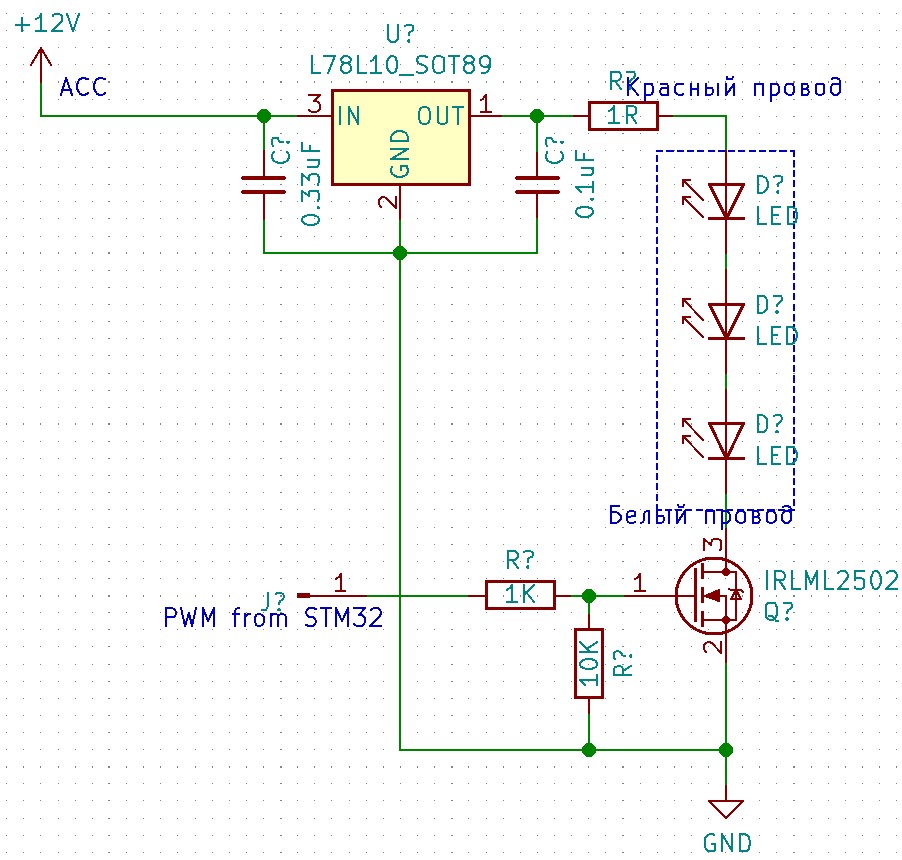

Да я верю Я же спрашиваю, а не утверждаю. А как порекомендовали бы сделать вы?

А если такой вариант? Жизнеспособен?
