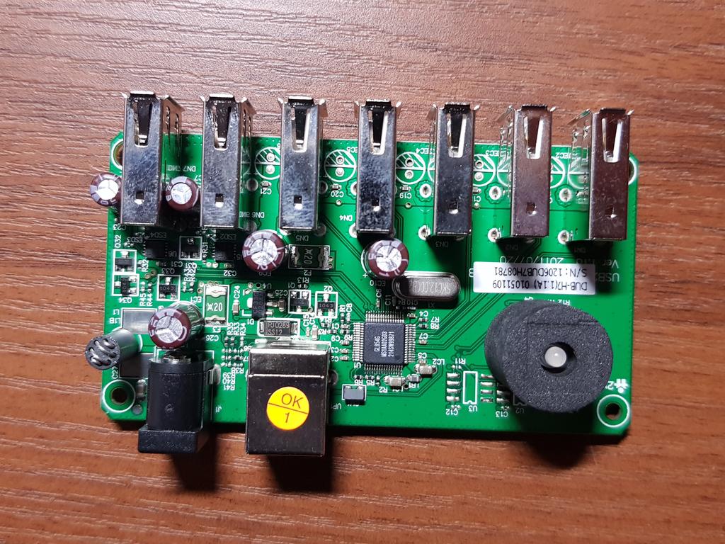

Благодарствую всем откликнувшимся ! У меня сгорели многолапые микросхемы или может это микроконтроллеры. Вопрос пока открытый, можно это восстановить или нет, это уже потом решим, сейчас нужно купить новый хаб для продолжения экспериментов ! Спасибо за подсказку, уже оплатил новый хаб с ревизией B1, написано made in Taiwan. Вот две фотки, на одной кишки моего хаба( прогорели три многолапые микросхемы слева, справа и еще одна с обратной стороны), А на другой фотке это то что купил сейчас, оно ??
Ваш HUB на двух чипах GL850, которые не поддерживают режим МТТ и поэтому для использования с андроид устройствами я бы его не рекомендовал.
Главное что бы купленный HUB был действительно ревизии "В1" и с микросхемой GL854.

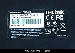

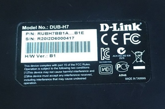

На самом HUB-е снизу должен быть шильдик такого плана
Название: HUB D-Link.jpg
Самое точное определение - вскрыть HUB и посмотреть наличие нужного чипа.

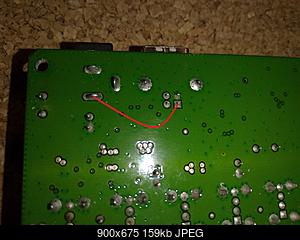

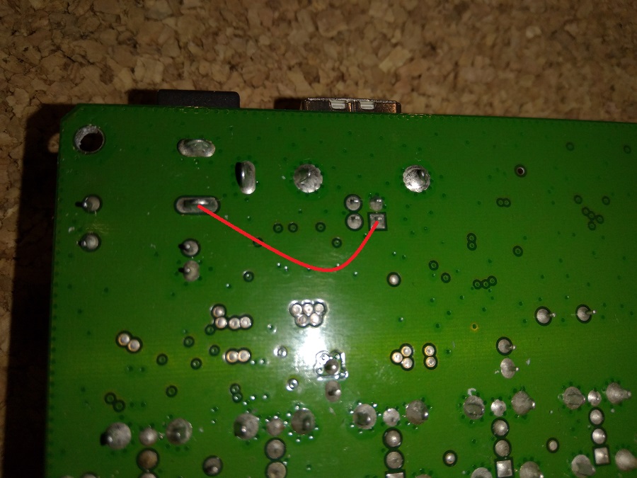

...Ооо, вспомнил еще один нюанс, я тогда несколько лет назад впаивал перемычку на плате хаба, напомните пожалуйста, для чего эта перемычка нужна?
В кабеле между планшетом и HUB-ом линию +5В необходимо перерезать. Перемычка по линии +5В на входном USB разъёме делается для дого, что бы HUB увидел подключение к планшету и был готов к передачи данных. Сечение провода для перемычки должно быть минимальным - линия не силовая, а сигнальная.

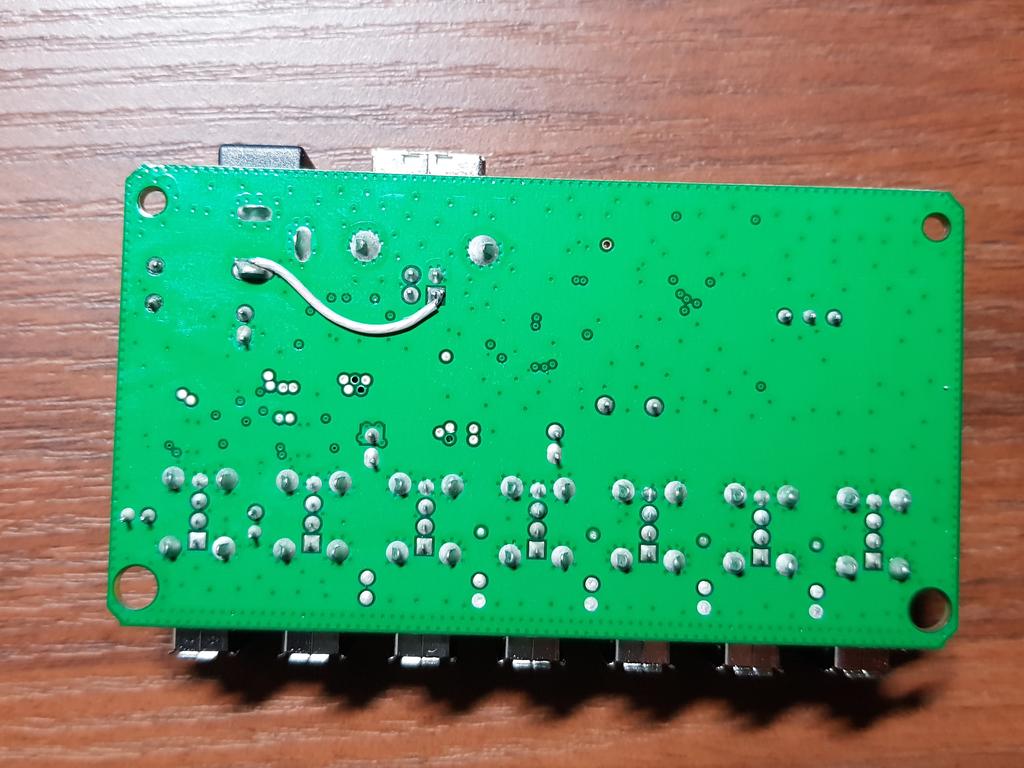

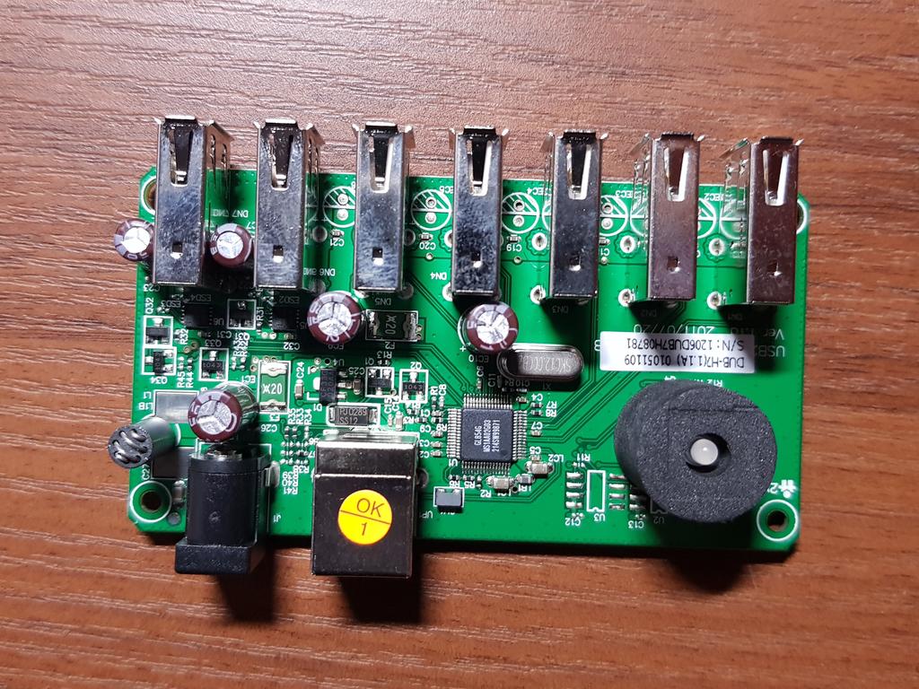

Получил я своего второго подопытного ! . На этот раз породистый, версии B1 c микросхемой GL854G. Видно вселенная так подстроила, что я как бы и не случайно сжег первый хаб с С1, потому что было необходимо заменить его на правильный
ID:	52257   Нажмите на изображение для увеличения

Если ещё впаяете электролиты в свободные места между USB разъёмами, то будет совсем хорошо.
100 мкФ на 10-16В подходящего размера. Как вариант - выпаять из HUB-а ревизии "С"...

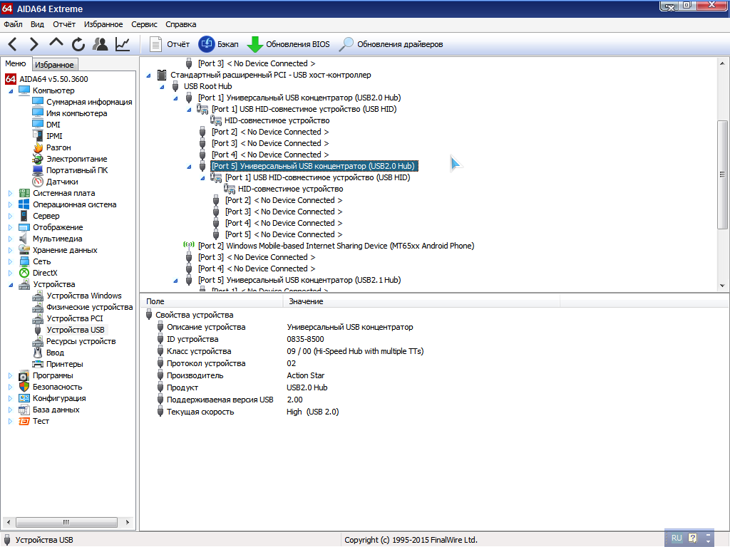

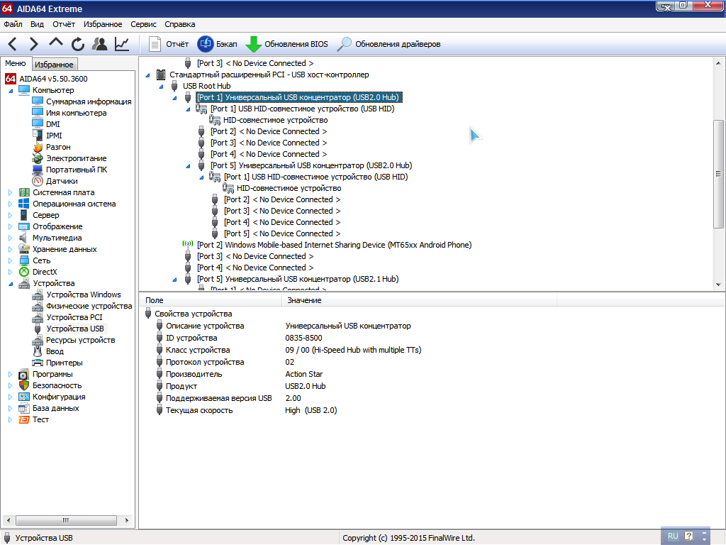

Вопрос знающим. Есть чёрного цвета хаб D-Link DUB-H7 ревизии C1 (2 чипа GL850Z на борту), производитель Action Star, говорят что это ревизия - STT (single TT), а когда проверил хаб в Windows XP и в Windows 7, то показывает что это - MTT (multi TT), в диспечере устройств, и в программе AIDA64, или это ошибка, из за двух чипов на борту этой ревизии, или такие были?
Название: D-Link H-7 чёрный версия C1 1.png
ID:	52373   Нажмите на изображение для увеличения
Название: D-Link H-7 чёрный версия C1 2.png
