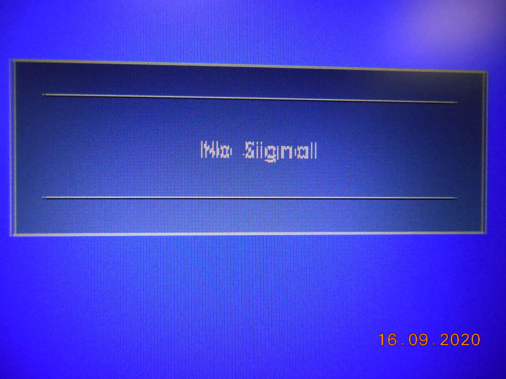

Всем привет.
Пробую подружить плату PCB800099 c дисплеем G156HTN02.0.
Перебрал многие прошивки. В итоге при использовании прошивок с разрешением 1920 x 1080 изображение двоится. Что может быть?

Сообщение от Shanix Посмотреть сообщение
Вот как выглядит двоящаяся картинка
Помогла физическая перестановка местами на кабеле диф.пар каналов Even и Odd
