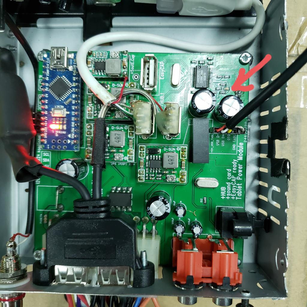

Ребят появилась проблемка на блоке питания начал моргать светодиод не заводится планшет

Сообщение от devin1972 Посмотреть сообщение
Добрый день!
начинать исследование с проверки +4,2В на контроллер батареи планшета ( и сам контроллер).
Можно сделать проверочный ЮСБ кабель и подключить к компьютеру. D+ D- и МАССА. Но даже если ЮСБ не запускается, планшет должен стартовать.
ps
светодиод индицирует установление юсб соединения. Если планшет циклично перезапускается, тогда светодиод будет моргать.
ps
Да напряжение я проверил на выходе из БП и после контролера батареи есть с этим всё хорошо, а вот планшет включатся всё равно не хочет.
Он не то что циклично перегружается он вообще ни каких признаков жизни не подаёт.
Наверное надо новый искать.
