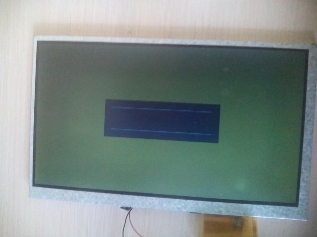

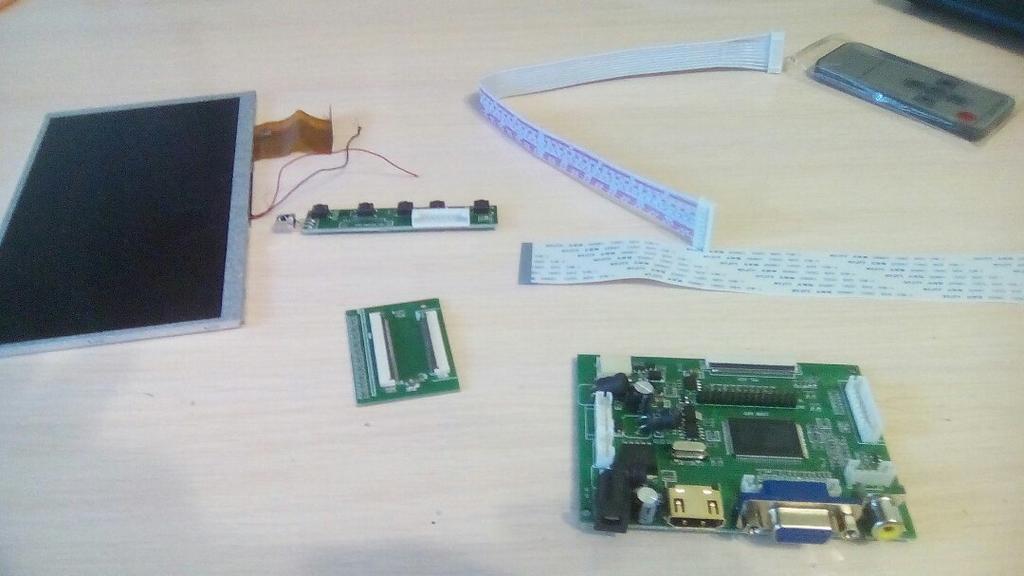

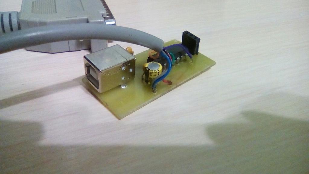

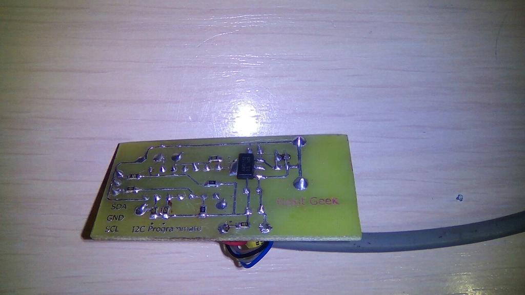

Здравствуйте. Имеется матрица планшета 7", 480х800, 60pin шлейф. Маркировка TG700B21. Сам планшет я спалил. Купил для матрицы контроллер и "обратный" переходник в комплекте. Изображение на дисплее есть, но очень тусклое. Дело не в подсветке. Спаял программатор, он заработал, но прошивку для 60 pin нашёл точно такую-же, как и была. Помогите пожалуйста решить проблему.

Могу посоветовать только эксперименты с доп напряжениями. Скорей всего напряжения которые выходят с народного не подходят этой матрице, вот и показывает "тускло".

Оказалось, что все цвета инвертированы, как это исправить.

как это исправить
найти подходящую для этой матрицы прошивку
пробуй что в архиве, может и поможет

Пробовал множество прошивок и на всех цвета были инвертированы. Похоже, что матрица какая-то нестандартная.

У меня кстати была матрица 10,1" 60пин и она тоже была инвертирована. Басурман может помнит, это от того андроида который я покупал в корпусе камривской головы и потом ему отправил, но она мне была не нужна и я не разбирался с ней!
А правильную прошивку не пробовал? Она вообще всего одна...
