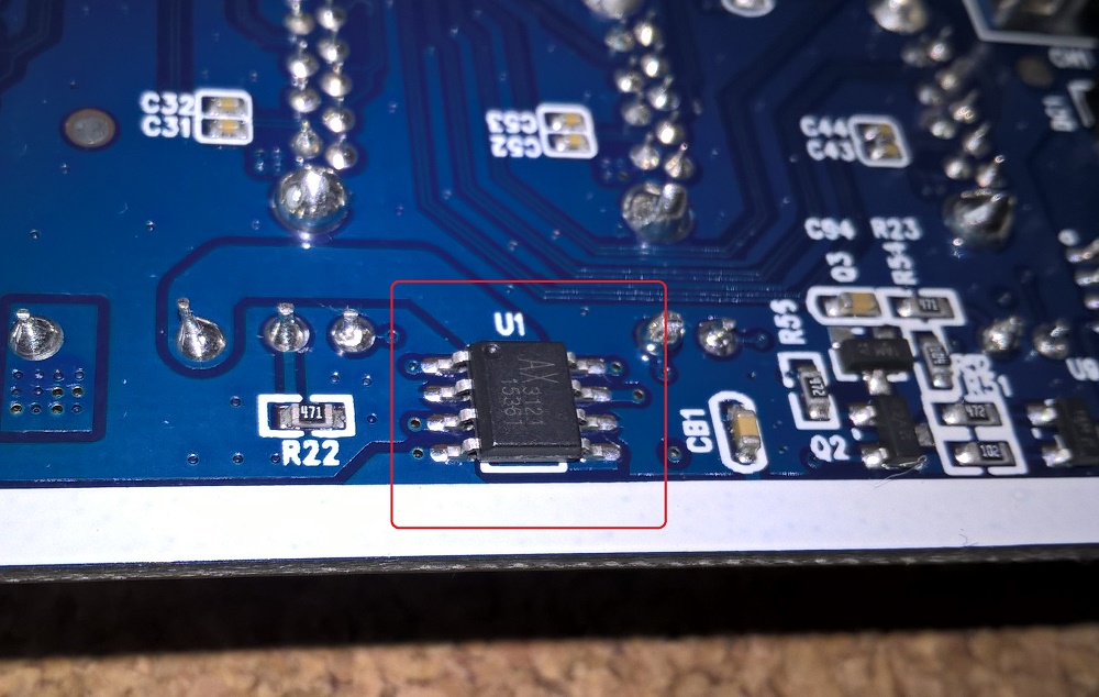

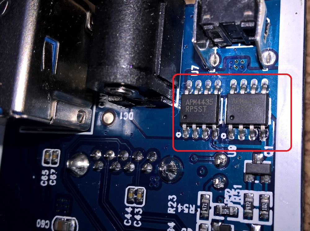

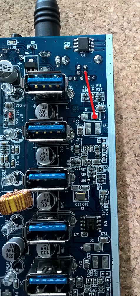

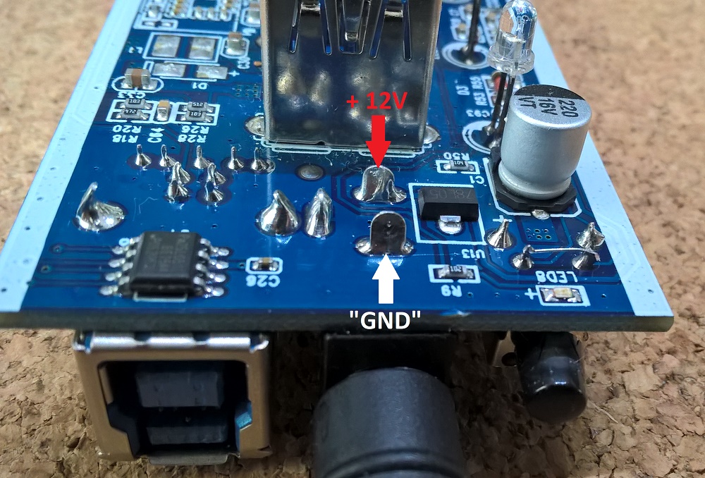

Если HUB такой, то без внешнего питания работать не будет. Для использования в машине подключать нужно прямо к бортовому напряжению, но через коммутируемый силовой ключ с управлением по линии "IGN" или через контроллер управления в составе "умного" блока питания. В HUB-е на входе стоят два мощных MOSFET-ключа APM4435 с максимальным напряжение до 30V и минимальным до 7V. Поэтому "просадку" напряжения при кручении стартером в машине держит нормально.
Если HUB планируется использовать с максимальной нагрузкой, то "родной" кабель питания лучше заменить на провода сечениенм не ниже 0,75 мм.кв., переделав разъём или припаяв прямо на плату на выводы разъёма питания.

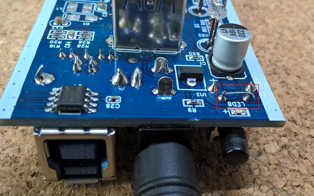

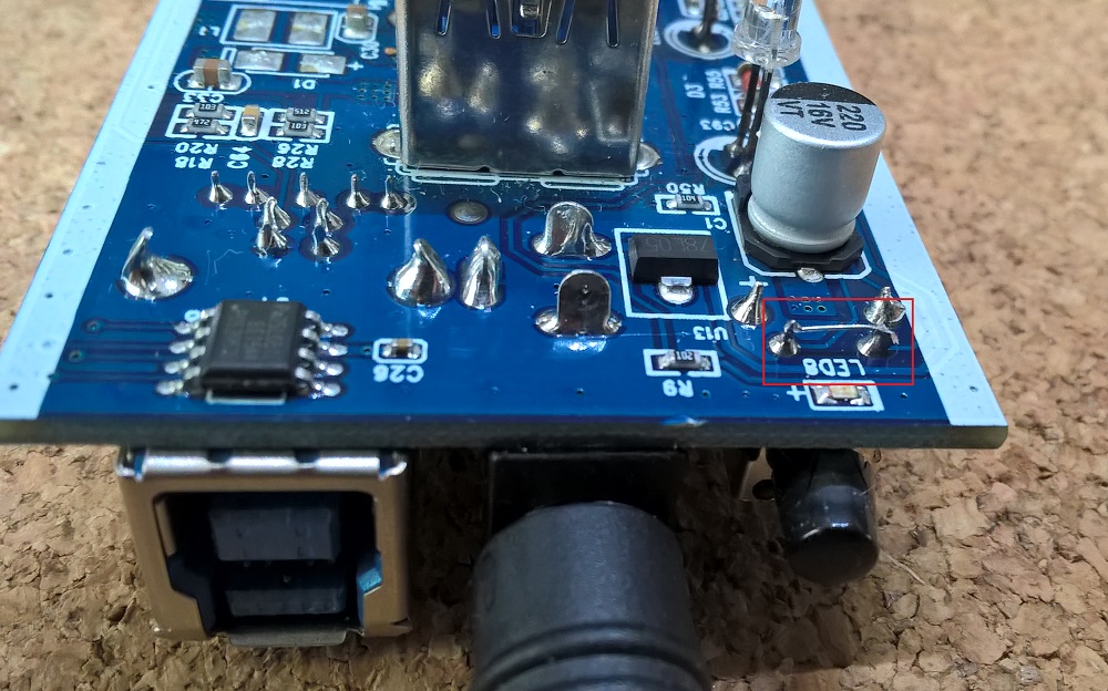

Для автоматического включения HUB-а по подаче напряжения нужно поставить перемычку на кнопку включения.

За питание микросхем двух отдельных HUB-ов VL812 на плате отвечают понижающие преобразователи AX3121 с током нагрузки до 3,5А каждый.

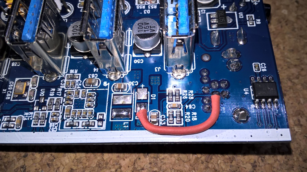

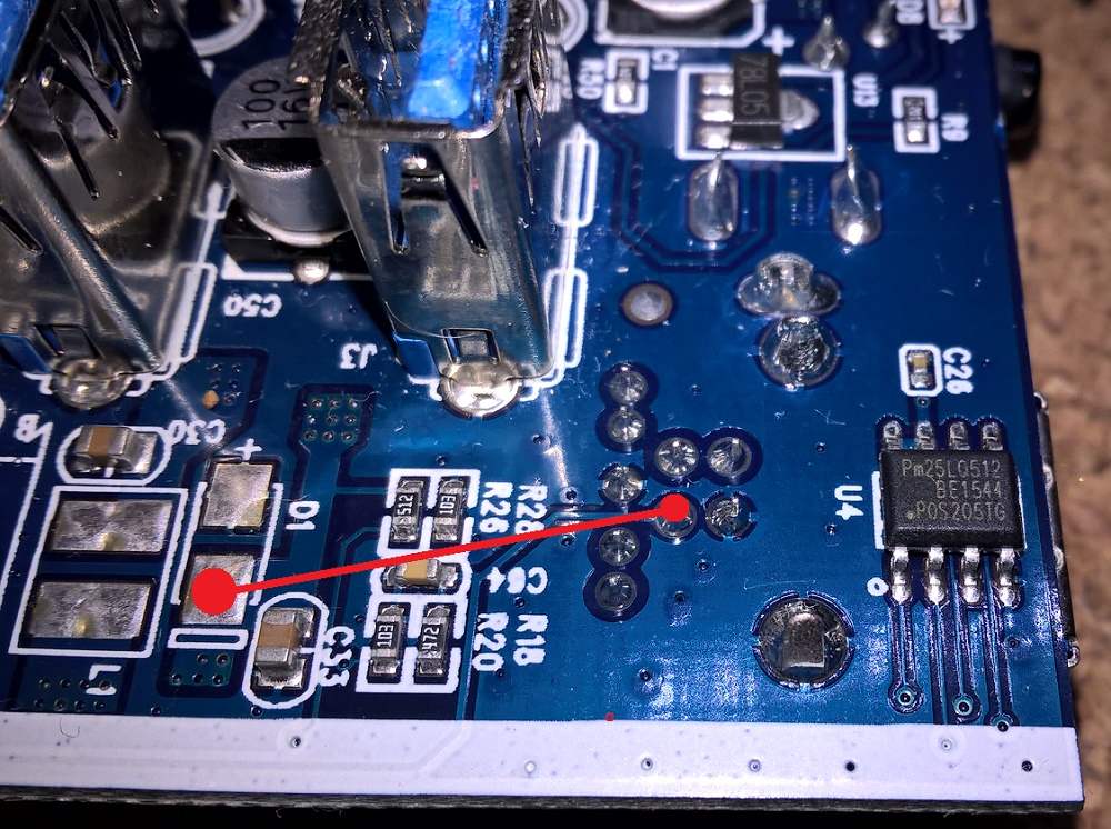

Для использования с планшетом нужно линию +5V внутри USB- кабеля перерезать и сделать перемычку на плате, как на рисунке ниже. Сечение провода для перемычки достаточно 0.22-0,35 мм.кв..

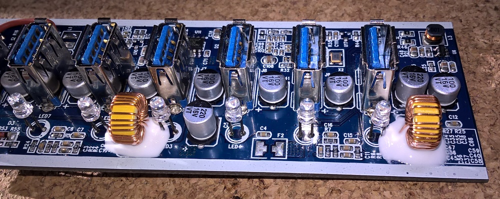

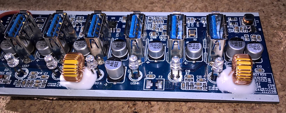

P.S. Рекомендую так же "посадить" на герметик два дросселя. Они совсем не закреплены на плате и в машине тряску, как правило не выдерживают.

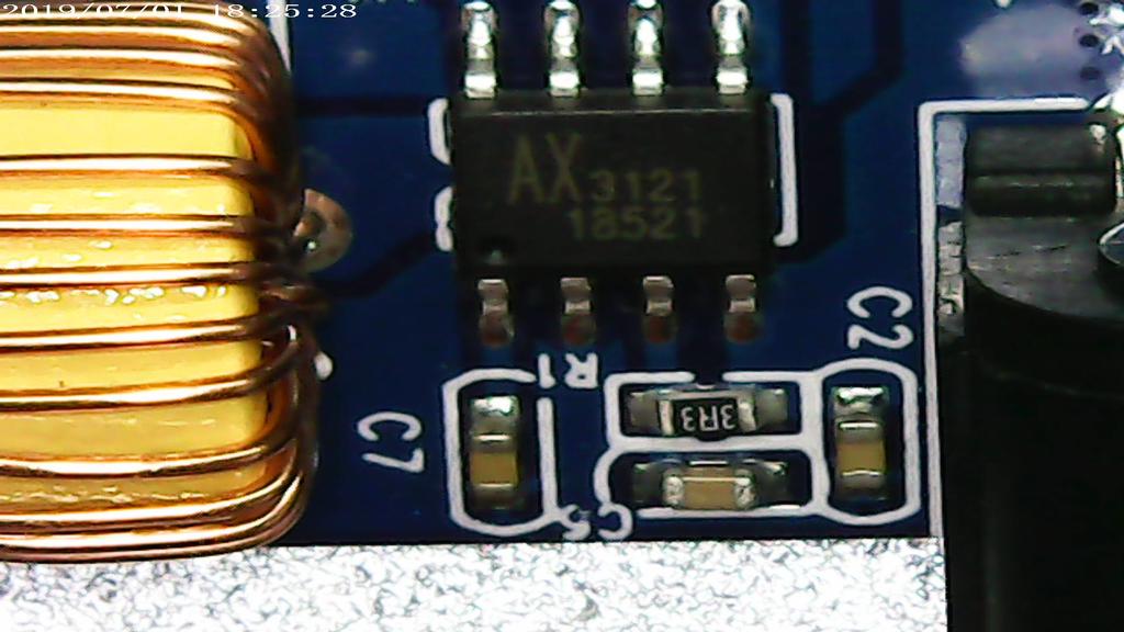

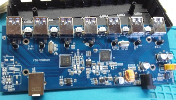

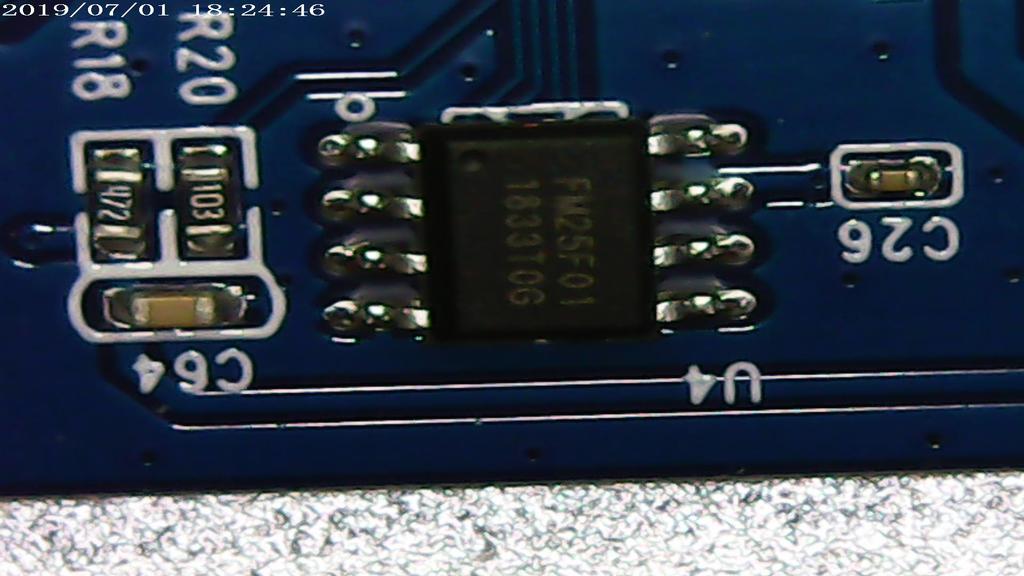

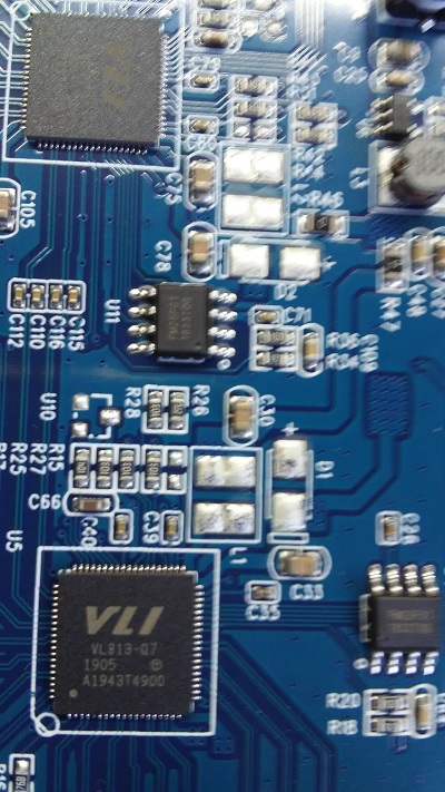

Вчера в ходе экспериментов с хабом сгорел мосфет на блоке питания который подает питание на +5в на хаб извиняюсь за качество фото фотал микроскопом пробовал соткой не получилось.Все микросхемы парные FM25F01=2,AX3121=2,VL-813=2.В ходе экспериментов выяснилось ,что хаб работает когда ему подаёшь и 12в и 5в получается на него и в него .
Рекомендую запитывать напрямую от бортового напряжения авто, как говорил выше (микросхема AX3121 DC-DC преобразователя работает в диапазоне входного напряжения 4.5V - 23V и лучше если это напряжение будет по середине и заморочки с подбором достаточно мощного блока питания для HUB-а с выходом минимум +/- 5,5V уже исключаются). Перемычку по линии +5V делать так же, как я выше показал. Прозвоните одну из ближайших площадок-на неё должно приходить +5V при включённом HUB-е.
Микросхемы VL-813 более "интеллектуальные", чем на моём HUB-е. Так же есть "дежурный" режим энергопотребления, автоопределение подключения самого энергоёмкого потребителя и перераспределение дополнительной мощности на него...

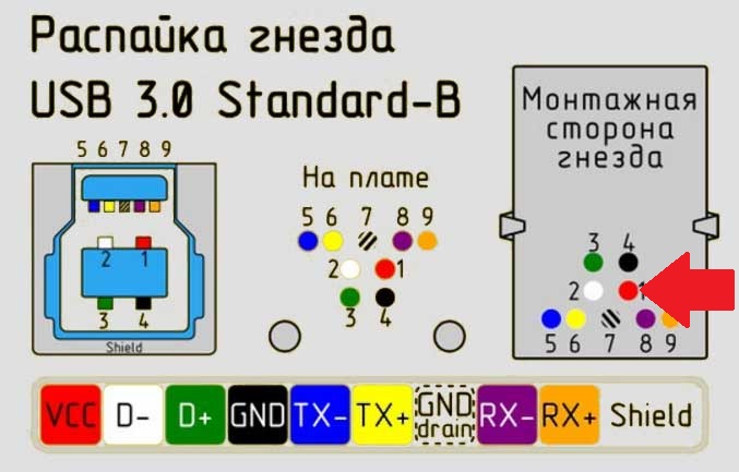

Спасибо как я понял перемычку надо кинуть с пятака который будет +5 на ногу
входного разъёма ?
Vitaly123 вне форума   Ответить с цитированием
Старый 01.07.2019, 20:33   #489
Сообщений: 2,660
Сообщение от Vitaly123 Посмотреть сообщение
входного разъёма ?

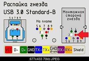

Да. На контакт "VCC" на входном USB разъёме.
