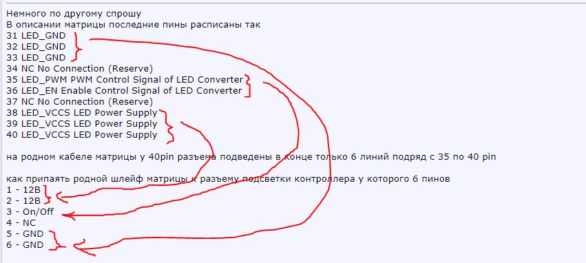

Помогите пожалуйста.
Досталась матрица N101ICG-L21 и шлейф (на шлейфе написано TF300T LVDS CABLE) с битого планшета. Имеется народный контроллер. Линии данных вроде подпаял с шлейфа к переходнику для 30pin разъема на плате. А с подсветкой не понятно. На шлейфе для подсветки оставлено подряд 6 проводков, на плате контроллера 5 контактов, а в таблице с описанием разъема расписано 10 пин . Куда чего паять, чтоб не спалить чего нибудь.

Немного по другому спрошу
В описании матрицы последние пины расписаны так
31 LED_GND
32 LED_GND
33 LED_GND
34 NC No Connection (Reserve)
35 LED_PWM PWM Control Signal of LED Converter
36 LED_EN Enable Control Signal of LED Converter
37 NC No Connection (Reserve)
38 LED_VCCS LED Power Supply
39 LED_VCCS LED Power Supply
40 LED_VCCS LED Power Supply
на родном кабеле матрицы у 40pin разъема подведены в конце только 6 линий подряд с 35 по 40 pin
как припаять родной шлейф матрицы к разъему подсветки контроллера у которого 6 пинов
1 - 12В
2 - 12В
3 - On/Off
4 - NC
5 - GND
6 - GND
в описании матрицы указано, что
Converter Input power supply voltage LED_Vccs может быть от 6V до 15V
sery1214 вне форума   Ответить с цитированием
Старый 30.05.2019, 12:57   #1709
basurman
Аватар для basurman
Регистрация: 19.07.2011
Город: Нижегородские болота
Машина: пешкарус
Сообщений: 2,033
сложно не догадаться
Так проблема как раз в том, что на родном шлейфе от этой матрицы на все дела только 6 проводков в конце подряд, некуда там землю паять
Кабель там такой
https://ru.aliexpress.com/item/TF300...5fa92405b7eb-0
