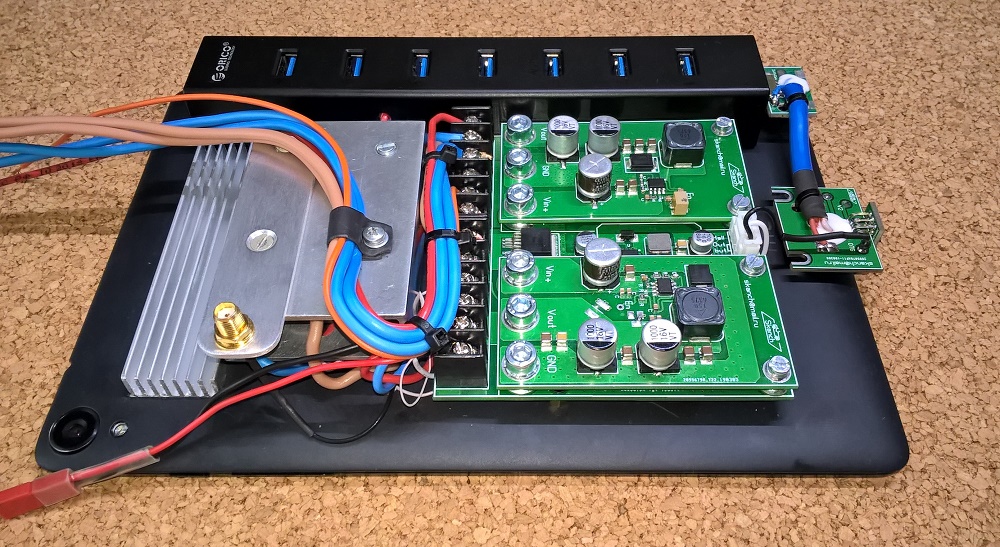

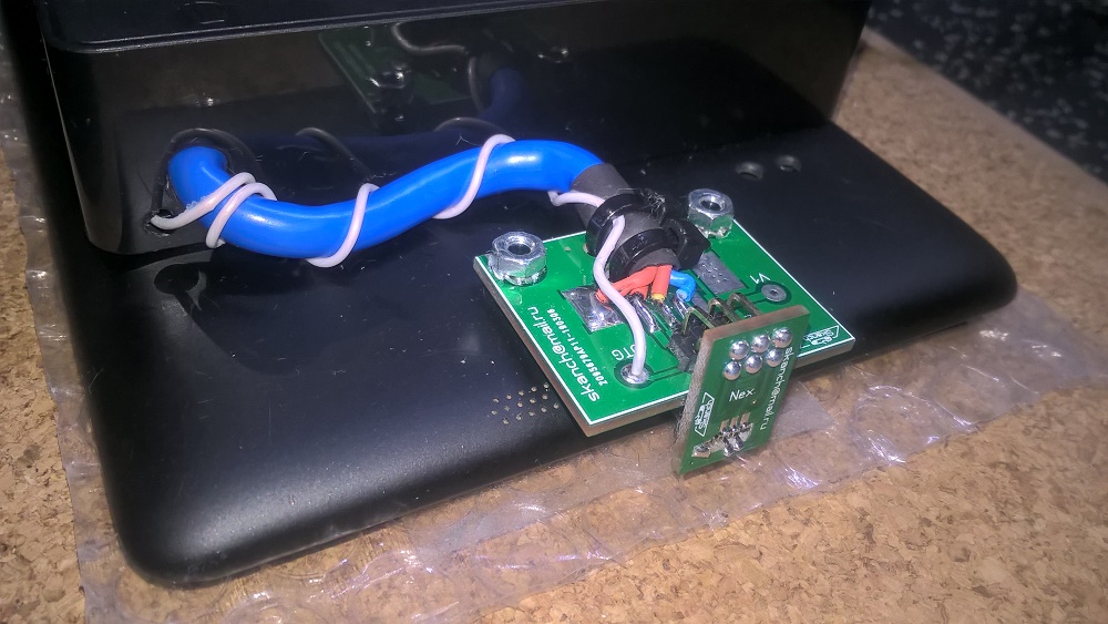

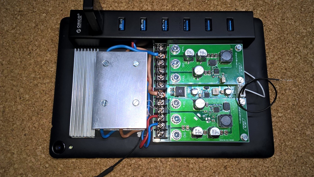

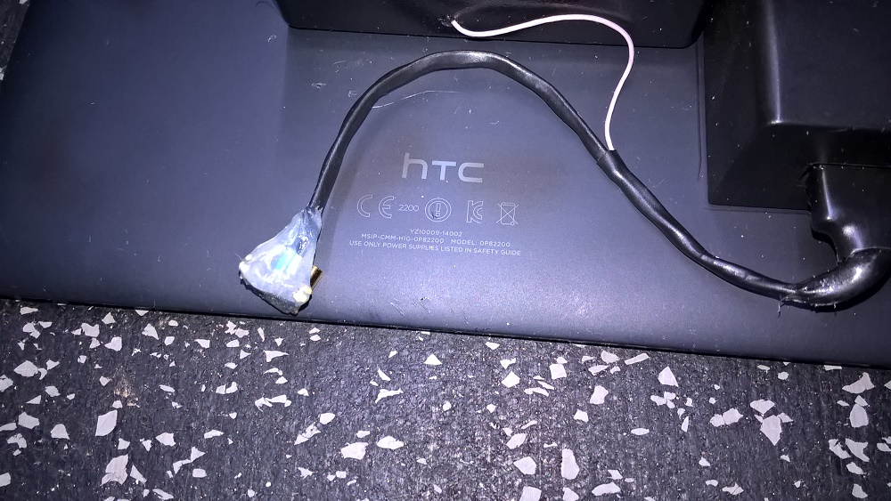

Питание планшета осуществлялось от DC-DC преобразователя на XL4005, а питание HUB-а от KIS-а. Такое распределение не совсем понятно, но скорее всего потому что планировалось подключение к HUB-у внешнего HDD на 1,5 Тбайт и была надежда, что XL4005 с заявленными 5А "вытянет" планшет . По словам пользователя были систематические зависания планшета, непредсказуемые отключения и "отваливание" USB соединений.
Подготовлен планшет по всем канонам для Nexus-ов: батарея удалена, контроллер оставлен, перемычка по "минусу", припаян провод к кнопке питания планшета ( за что мастеру, подготовившему планшет большое спасибо - реально упростил мне задачу!), сделан выброс на GPS антенну с подключением к внешнему источнику питания, а так же к разъёму для наушников припаяны провода для эмуляции варианта "включение планшета по обнаружению подключения наушников" с управлением через реле. Но что-то не заладилось у пользователя - реле сгорело и было в последствии удалено, а включение делалось вручную по физическому нажатию на кнопку питания.

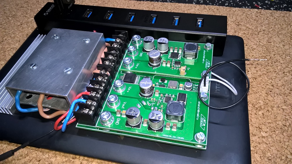

Я собрал питание на модульном БП с подключением внешнего модуля питания планшета, который рассчитан на нагрузку до 10А.
ID:	51141 Нажмите на изображение для увеличения

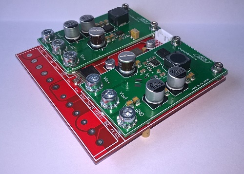

Два модуля установленные на плате контроллера: один для питания HUB-а, второй - для питания внешнего HDD. Оба модуля выполнены на двухслойной плате и с лёгкостью выдерживают длительную непрерывную нагрузку до 2,7А (кратковременно до 3А) при напряжение на выходе 5.25В. Выносной модуль в алюминиевом корпусе-радиаторе предназначен для питания планшета, с выставленным выходным напряжением 4,38В. Провёл тесты с использованием AnTuTu benchmark.

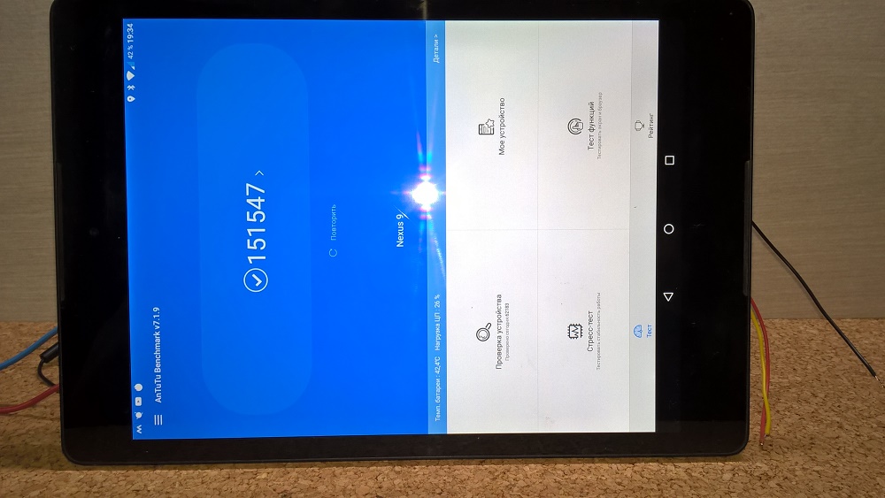

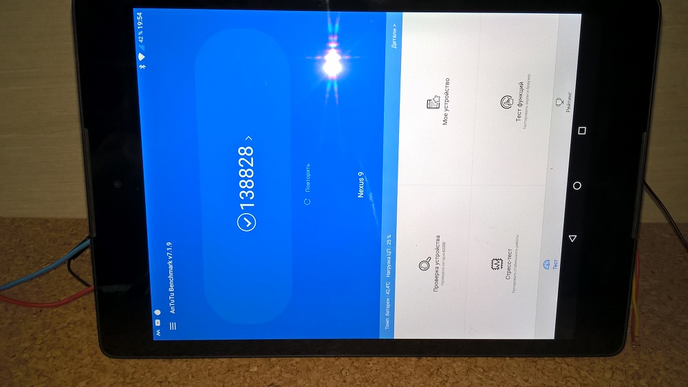

Планшет с лёгкостью справился с тестом, максимальный ток потребления планшетом, который был зафиксирован при проведении тестов - это 5,8А.
Первый тест набрал 151547,
сразу проведённый повторный тест уже показал чуть ниже 138828.
Сказалась температура на процессоре. Мастер, занимавшийся подготовкой планшета до меня поставил на процессор алюминиевый ребристый радиатор с выходом наружу через крышку планшета-и это правильное решение, поскольку при пиковых длительных нагрузках радиатор очень горячий (65-70С).

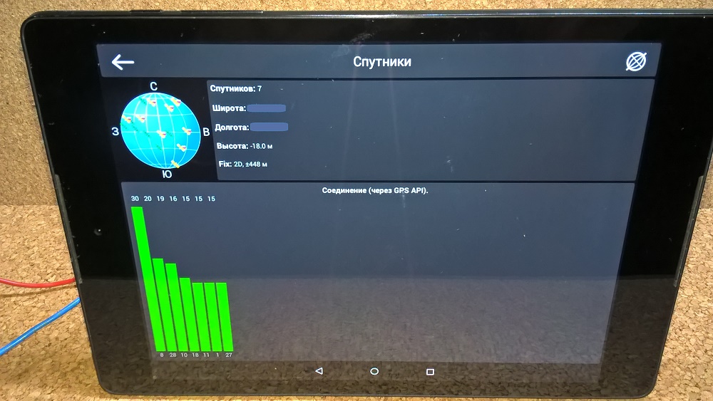

При "горячем" старте спутники "подхватывает" почти моментально после загрузки, хотя внешней антенны у меня нет, а только один разъём. Находит 6-8 спутников...
Питание на внешнюю GPS антенну взял с дополнительного канала +5В на блоке питания. После ухода в сон питание отключается, при выходе из сна подключается автоматически.

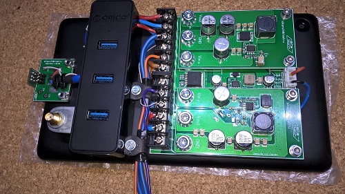

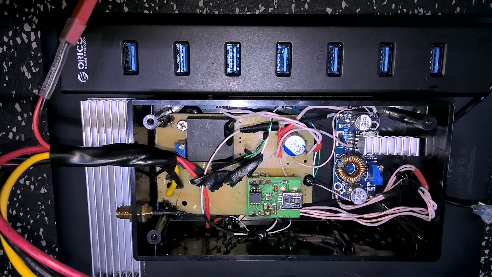

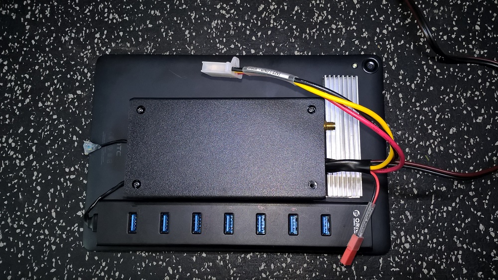

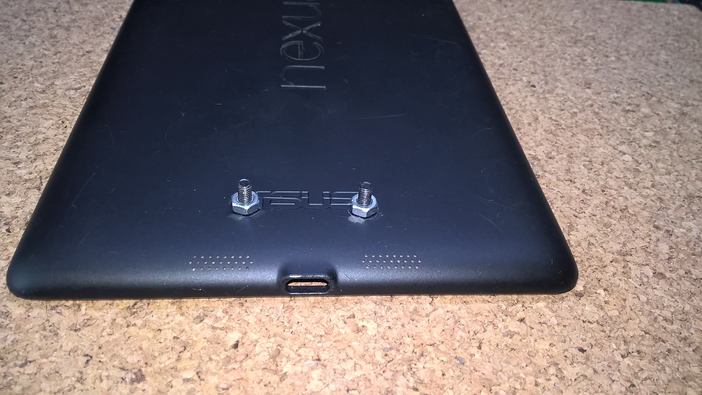

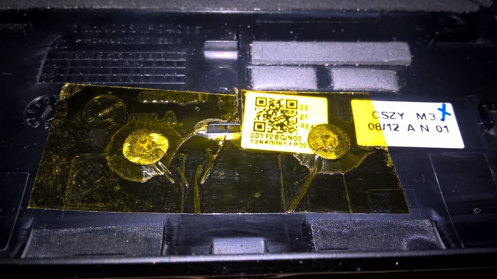

Вариант компоновки блока питания и HUB-а на крышке планшета Nexus 7 2013 г. Полностью законченное решение с управлением только по кнопке питания на планшете.
ID:	51810 Нажмите на изображение для увеличения
Осталось только вывести внешнюю антенну GPS ( разъём в пути...).
Несколько рабочих фото, как закрепил угловой USB разъём и HUB.

Это готовый планшет с установленным SMA-female GPS разъёмом.

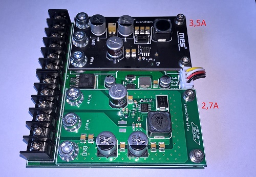

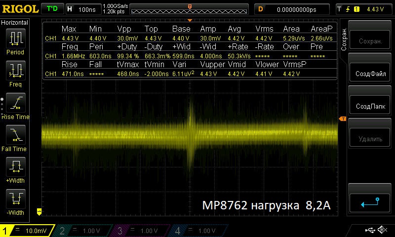

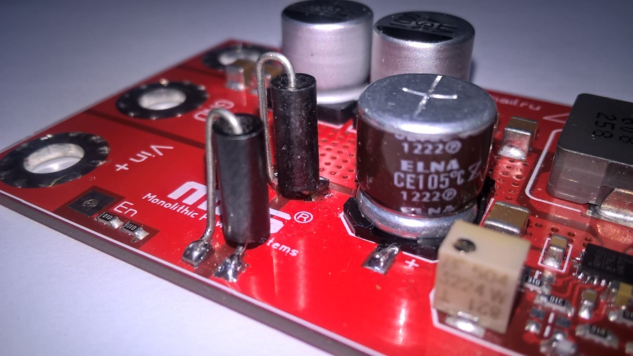

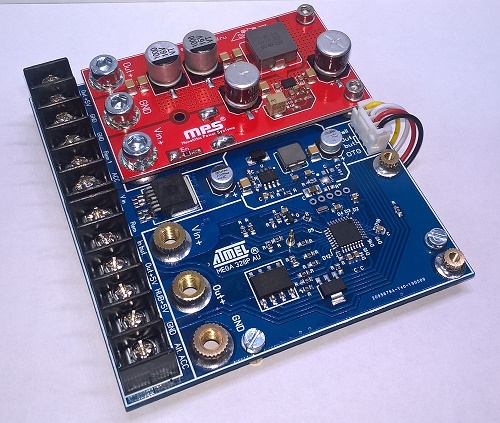

Ещё один модуль прошёл тестирование. Это силовой DC-DC преобразователь на MP8762 с выходным напряжением +/-5V с током нагрузки до , выполненный на четырёхслойной плате по авторской топологии с послойным отводом тепла от микросхемы.
Устанавливается без радиатора на плату управления. Тесты проводились при комнатной температуре в течение 10 часов с непрерывной нагрузкой в . Температура платы модуля не поднималась выше отметки в 67С. Температура на корпусе микросхемы- 108С, индуктора- 87С.
Пульсации на выходе модуля при нагрузке в 9А - до 60mV, при нагрузке в 6А - до 40mV. Собственное потребление во включённом режиме без нагрузки 850 µA (микроампер!).
ID:	51813 Нажмите на изображение для увеличения
P.S.После модификации модуля параметры выходного напряжения заметно улучшились: при максимальной нагрузке пульсации на выходе не превышают 40mV. Изменения от 10.01.2020

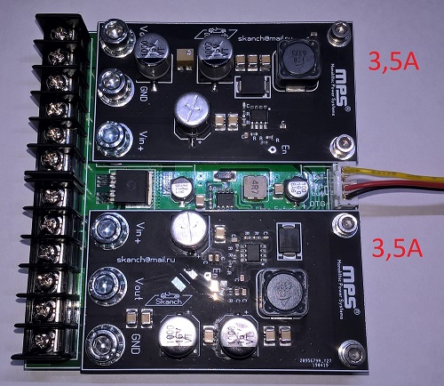

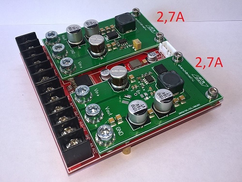

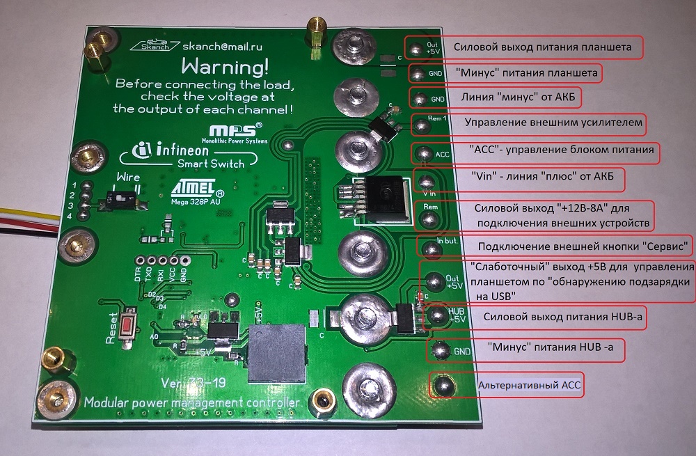

Если укомплектовать плату управления вторым модулем с нагрузкой до 3,5А (условно для питания HUB-а), то этот блок питания действительно можно будет считать подходящим для любого планшета или одноплатного компьютера.

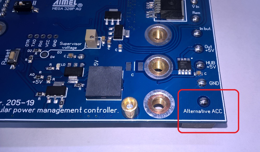

На плате контроллера управления тоже произошли небольшие изменения: вернулся к варианту ручной подстройки напряжения отслеживания на АКБ.
И закрепился после тестирования на предыдущих платах канал управления от автомобильной сигнализации
Модульная система блока питания позволяет выбрать оптимальный вариант нагрузочной способности БП. Ниже основные варианты комплектации:
Контроллер + модуль 9А + модуль 3,5А
Контроллер + модуль 3,5А + модуль 3,5А
Контроллер + модуль 3,5А + модуль 2,7А
Контроллер + модуль 2,7А + модуль 2,7А

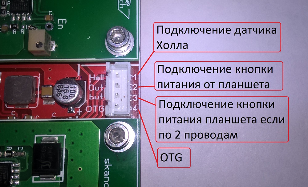

-нажимается кнопка на планшете (длинное нажатие 5 сек - появляется "масса" на контакте "2" белого разъёма)

-нажимается коротко кнопка 0,25 сек. (появляется "масса" на контакте "2" белого разъёма - планшет «проснулся»)

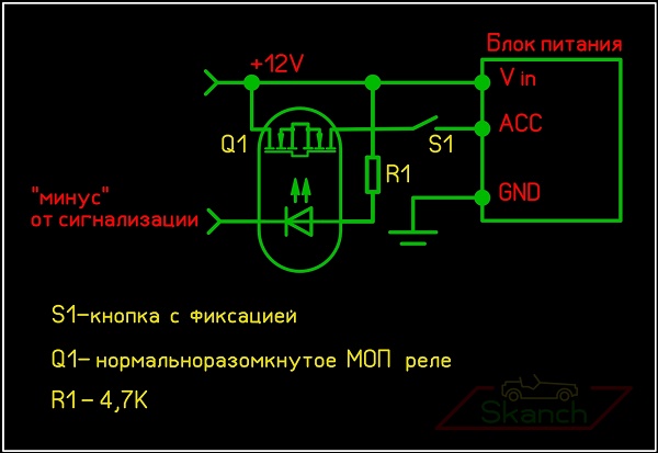

Вариант управления блоком питания от сигнализации предыдущих версий БП.
Используется МОП реле (OptoMOS Relay), как вариант такое...
Можно управлять, как вручную кнопкой с фиксацией (тумблер), так и автоматически по сигнализации ( если кнопка находится постоянно в нажатом состоянии), подключив, к примеру на выход для реле блокировки, на котором есть сигнал отрицательной полярности в течение всего времени после снятия с охраны. Если от сигнализации есть свободный канал (для реле блокировки) с выходом положительного потенциала ("плюс"), то на твёрдотельном реле просто меняется вариант подключения питания.
Алгоритм: сняли с "охраны", контакты реле Q1 замкнулись и если в это время кнопка S1 (тумблер) замкнута, то произойдёт запуск блока питания. При постановке сигнализации на "охрану" контакты реле Q1 разомкнуться и произойдёт запуск алгоритма отключения блока питания.
Кнопку S1 так же можно использовать для отключения блока питания ( отключение по алгоритму "сон") вручную во время движения автомобиля.
Последний раз редактировалось skanch; 29.05.2019 в 10:26.

Стал счастливым обладателем этого чудесного блока питания! Огромное спасибо Александру! Хоть эпопея моя еще не закончена, но блок работает на ура. Кто сомневается делает это зря. Блок работает даже с косяками моими при подключении (я спалил контроллер батареи) а блоку хоть бы хны!
Название: планшет для форума.jpg
