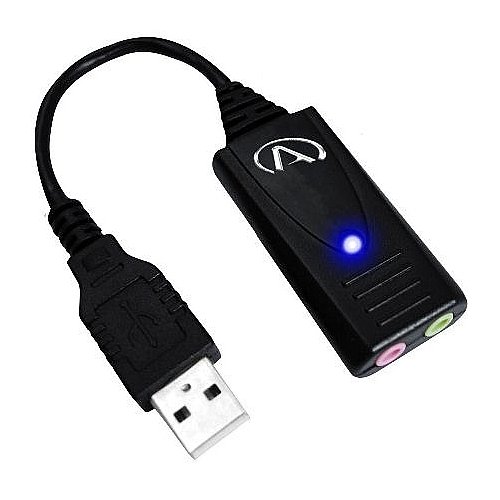

Железо (хороший мик с эходавом + звучка комплектом за доступные $) тут:
https://andreaelectronics.com/array-microphone/
Софт Аndrea с множеством настроек:
https://andreaelectronics.com/audiocommander/
Купить можно и на Амазоне и на Ебей..

Для вывода звука нашел небольшой динамик и подключил прямо к этой звуковой карте-малютке от Андреа.(без усилков). Сунул в подлокотник за дно подстаканника с решеткой)
Чуть поднял частоты эквалайзером Андреа и получил достаточный даже на большой скорости уровень звука .
