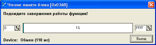

Добрый день, Валентин. Подскажите как скачать прошивку с ECU, пробовал вкладку "чтение памяти блока" ничего не происходит, может что не так настроено. Машина Террано 2 подключается по DDL

Сообщение от RKit Посмотреть сообщение
Вот так должно идти чтение (см. рис.). И это все на несколько часов

понял. зажигание, соответственно включено? и ещё когда выскакивает строчка обмен у меня в скобочках времени нет, может правда адрес пустой

что то не получается, за 15 минут адрес на синем фоне не сменился, постоянно выскакивает инициализация, обмен простой
