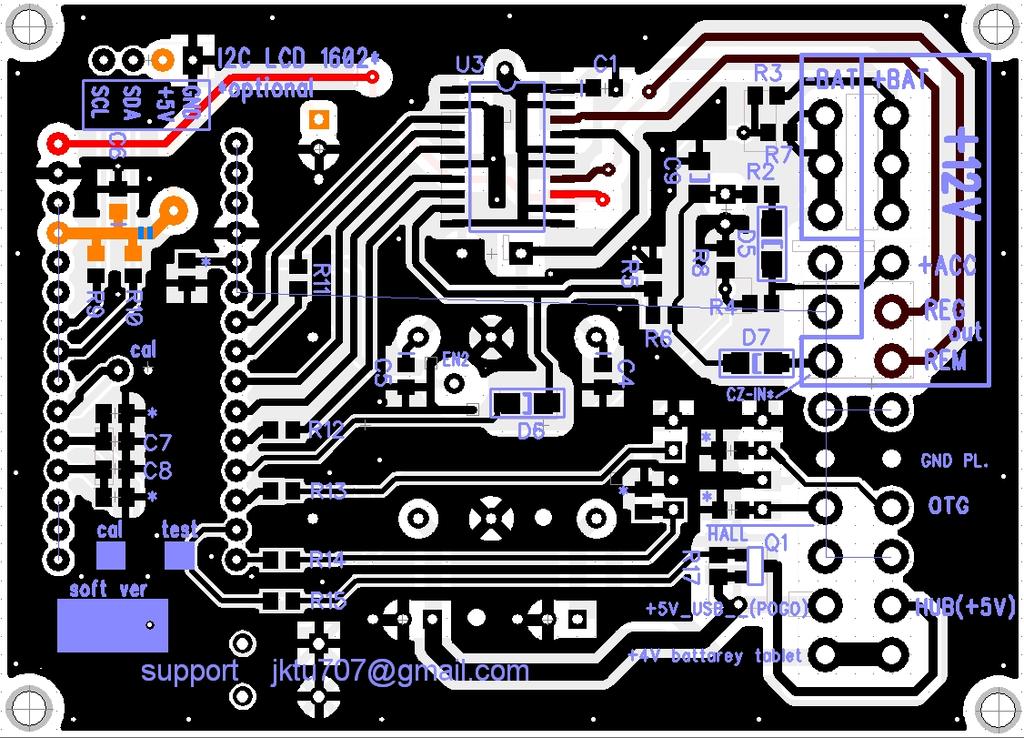

Предыдущая часть

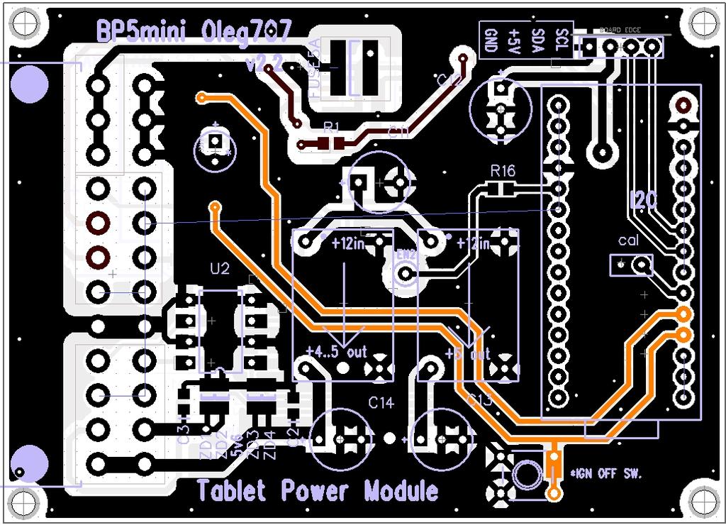

На плате ардуино установлен регулятор напряжения AMS1117, который при появлении +12В начинает выдавать +5В для запитки процессора и платы ардуино. Также эти +5В появляются на выходе ардуино "+5V", откуда идут через R9, R10 на подтяжку для I2C шины (подключение дисплея) и конденсатор С12 ( нужен для длительного поддержания питания процессора при низком напряжении аккумулятора, например при старте автомобиля. Также +5В идут для запитки дополнительного I2C дисплея.
При появлении питания на ардуино начинает светиться светодиод питания.

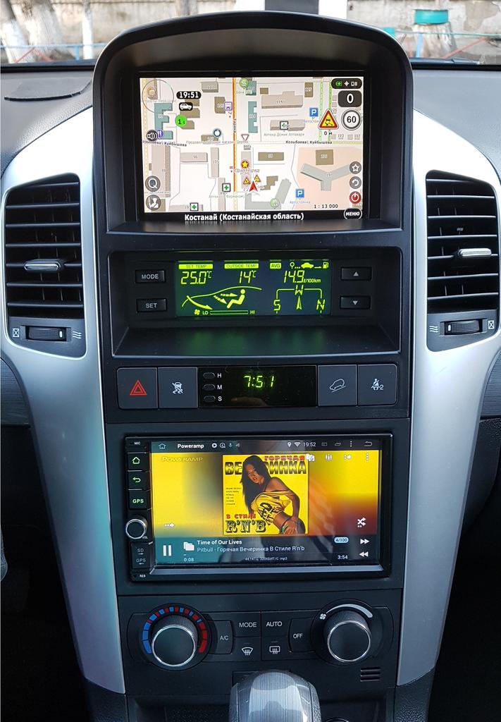

Уважаемые skanch, oleg707,
подскажите пжл, в авто есть ММС, а также установлен планшет Nexus 7 2012 WiFi,
решил немного привести в порядок проводку подключения планшета, так вот что я
хочу уточнить у Вас, я хочу подключить БП планшета к косичке ММС,где все есть: +12 В, земля, АСС. вопрос в том: можно ли осуществить такую схему подключения БП планшета и хватит ли теперь им обоим напряжения и тока при одновременном запуске при заводке автомобиля?
спасибо.

Хватит. По асс блок ничего не берет, по + 30 ( постоянный плюс) максимум Ампера 4
В крайнем случае на линии постоянного плюса (+30) ммс поставить предохранитель на 5 ампер больший, чем должен стоять по заводу.

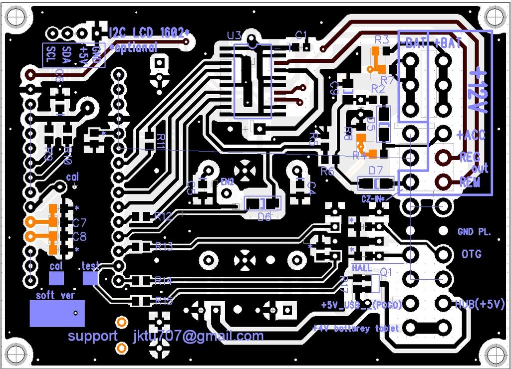

Предыдущая часть
Примерно через секунду ( ожидание загрузчика) начинает выполняться программа, зашитая в процессор ( наш скетч).
По выполнению некоторых операций ( всё описать не буду, это будет повторением скетча) процессор считывает значения напряжений АКБ ( аккумулятора).
Для этого с делителя напряжения R3-R7 уменьшенное напряжение идёт на порт А1 ардуино.
Также процессор считывает значения напряжений АСС ( напряжение после замка зажигания).
Для этого с делителя напряжения R4-R8 уменьшенное напряжение идёт на порт А0 ардуино.
При входном напряжении питания 12В на АСС и АКБ на портах А0 и А1 должно быть 3,85В.
При входном напряжении питания 14,5В на АСС и АКБ на портах А0 и А1 должно быть 4,60В.
Если при входе 12В на портах А0 и А1 сильно заниженные напряжения (например 0,7В, 0,2В), возможно неисправны конденсаторы С7, С8. Также стоит проверить резисторы делителей напряжения R3, R7, R4, R8.

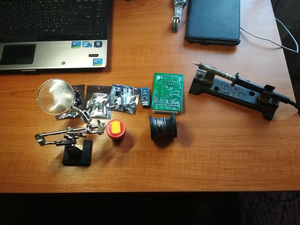

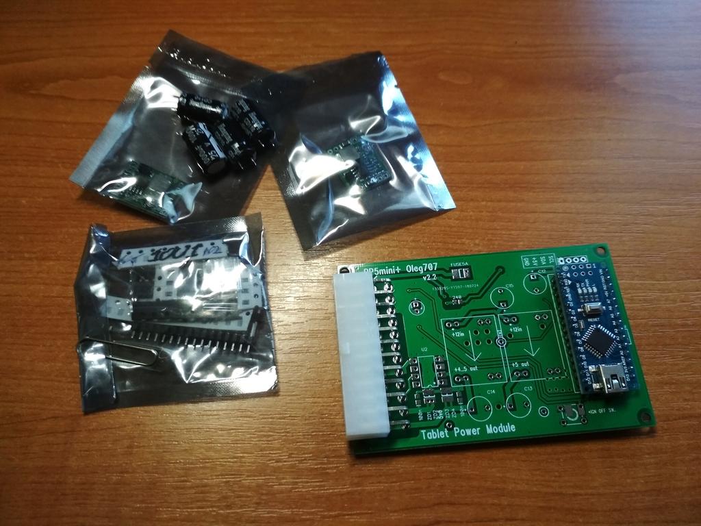

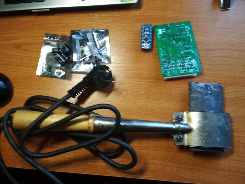

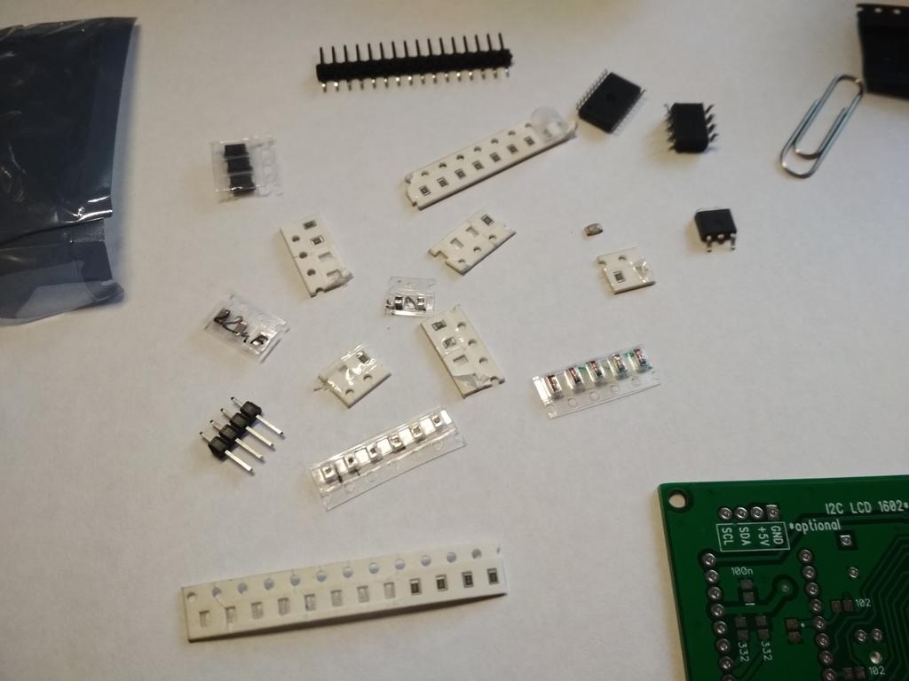

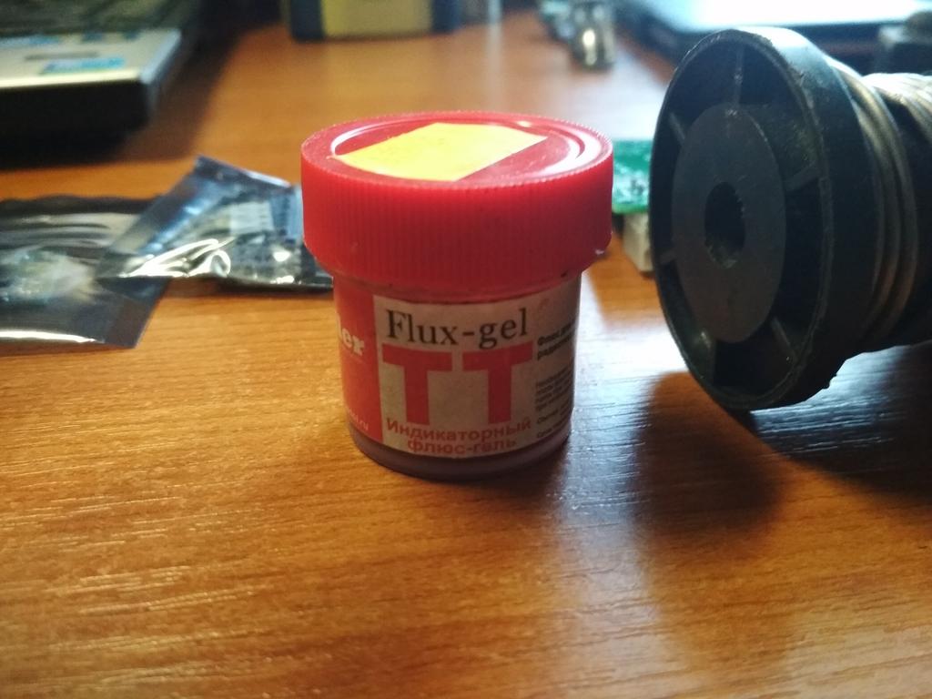

Доброго времени всем,пришел сегодня мне кит набор блока питания.
Опыт пайки у меня не большой,а smd компонентов в таком количестве тем более. Взял флюс,припой (толстоватый для smd),заточил на наждаке паяльник на 40 Ватт и приступил к пайке. Начинал с самых мелких компонентов,потом на увеличение. Первая для меня трудность- это маркировка резисторов,на плате они указаны трехзначными,а используются четырехзначные высокоточные,Олег молодец,всегда онлайн и готов подсказать,но я ему об этом написал,когда уже сам разобрался. Если у вас нет опыта пайки,трясутся руки,лучше заказывайте готовый блок. Компоненты очень мелкие,запаса нет и если у вас что нибудь отскочит,то найти деталь будет практически не возможно. Я постелил белый лист бумаги,детали брал и укладывал маленьким пинцетом,потом прижимал деталь зубочисткой и паял.
Без лупы,даже если вы с открытого прицела белке в глаз попадаете,паять я думаю не получится. Процесс весьма увлекательный и фото я делал не постоянно,но они у меня еще есть,но кончился лимит на форуме. Сейчас буду искать фото хостинг.
В процессе сборки у меня возникали некоторые вопросы и я их задавал Олегу в вайбер,ответы приходили быстро,спасибо Олег.
