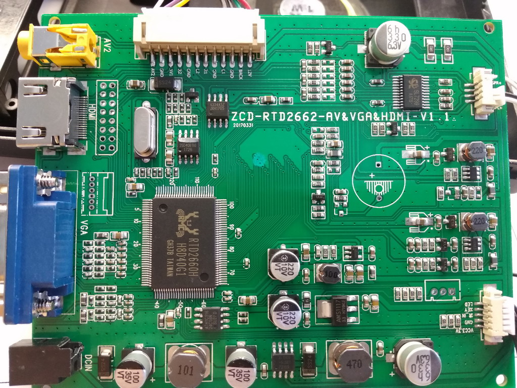

Как только монитор пришёл, начал я его проверять. Подключил его по VGA к своему "технологическому" EeePC-701 - первый облом: не получается выбрать на нетбуке ни 800x480, ни 1024x600. "Ага", подумал я, "проблемы с EDID". Вскрыл пациента - внутри старый добрый RTD2660H. Подключаю программатор (через VGA разъём) - опять облом: контроллер не видится! Прозвонка мультиметром показала, что китайцы ухитрились перепутать местами DDC SCL и DDC SDA!
Ладно, порезал проводники, кинул перемычки - контроллер увиделся, прошивка считалась.
Нашёл VGA EDID - он был по адресам 0x011D1, 0x111D1, 0x211D1, 0x311D1. Разрешений 800x480 и 1024x600 в EDID в упор не видно. На матрице никаких вменяемых обозначений, что есть - не гуглится. Запрашиваю у китайцев - с каким разрешением они мне монитор прислали? Отвечают - 1024x600. Запросил даташит на монитор - молчат. Слепил "на глазок" новый EDID, добавив в него 1024x600 60 Hz (по найденным даташитам на другие 7-дюймовые мониторы с таким же разрешением) и записал в прошивку.
Подключаю монитор к EeePC - 1024x600 выбирается. Но монитор при нажатии кнопки MENU сообщает, что он работает в режиме "800x600 60 Hz", да и рабочий стол на экране сплющенный.
Пришлось искать в прошивке таблицу рабочих разрешений и таймингов. Нашёл, но в ней нет ни одного режима 1024x600. Тут на глаза попалась прошивка "PCB800099-TTL1024x600-8bit-50pin.BIN" - украл из неё тайминги для режима "1024x600 60 Hz", заодно и поправил VGA EDID под них. Прошиваю - заработало!!! Имею чёткую картинку в родном разрешении матрицы.
HDMI EDID (он по адресу 0x01E00) не трогал - в нем прописаны и 1280x720, и 1920x1080.
На плате монитора такая маркировка: ZCD-RTD2662-AV&VGA&HDMI-V1.1
На шлейфе матрицы наклейка: BOE7 (три иероглифа) 50P
Во вложении - моя модифицированная таким образом прошивка
Если кому нужны дополнительные фото "кишочков" - сообщите, выложу.

Фото самого контроллера выложите - интересно же... Подозреваю, что это какой то мод народного со звуком

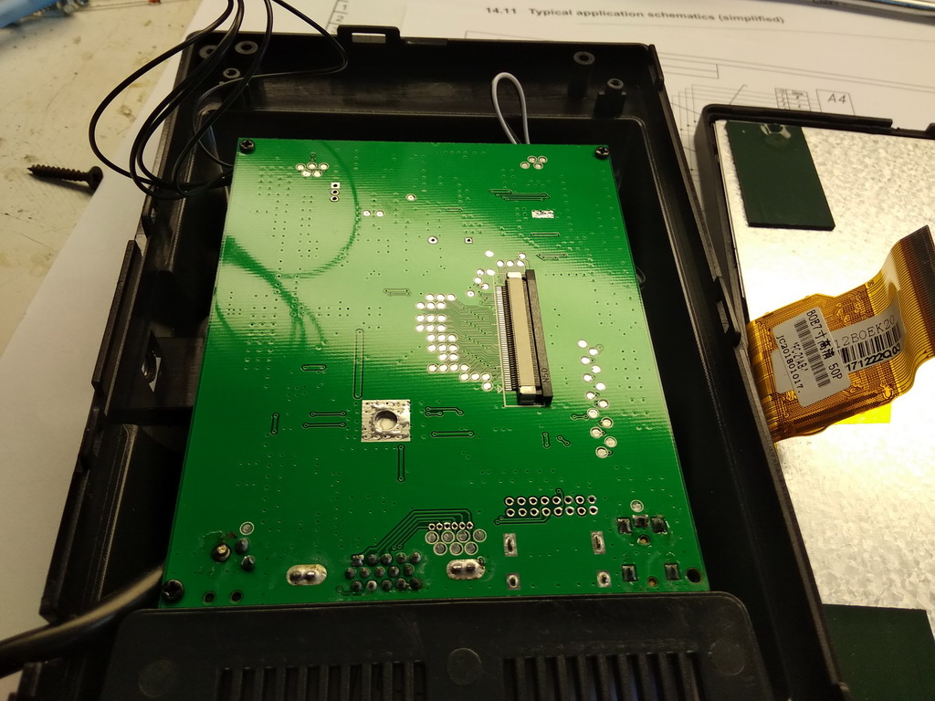

Ага! Ну хоть даром мои труды не пропали на сайте...
Фото обеих сторон - во вложении. Пришлось отресайзить, чтобы влезло в форумные лимиты для JPG. Оригиналы фото - 4160x3120.
Матрица монитора - скорее всего TN, по горизонтали обзор ещё более-менее, но по вертикали, чуть повернёшь - уже начинает уходить в негатив
P.S. Фото сделаны сразу после первого вскрытия, доработки для возврата сигналов DDC SCL и DDC SDA на их законные места в VGA разъёме делал позже.
