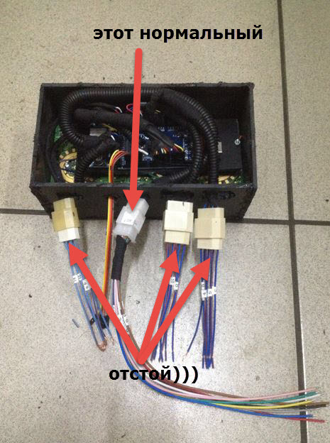

продолжим.. надо пропаять все разьемы и сделать чтобы все можно было извлекать из авто не трогая проводку
получилась такая коробочка lights/doors/climate/air suspension/engine USB ControlBox

опа.. вот это в раздельчик я попал.. придется постараться)
уже постарался)

да, случайно этот разьем попался в автомагазине, но к сожалению был последний, пришлось колхозных разьемов добавить...
Ну если не будешь их туда-сюда двигать..., то пойдет.
