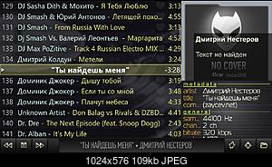

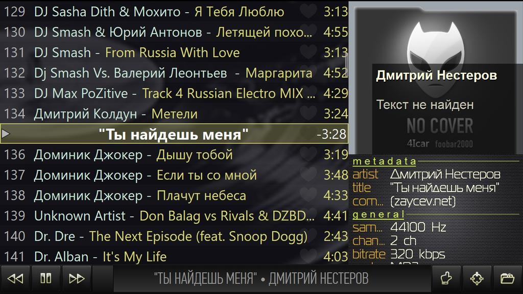

Стас,
Скажи плиз, этот заголовок исполнителя можно сделать меньше?
Биография зумится отлично, а вот заголовок не понял как изменить размер.
По ресайзу , я все проверю и исправлю в обнове.
Ага, окей. Буду ждать.
Хотел просто увеличить ещё (6 трэков видимых в плейлисте, хотел что бы 5 было). Экран далековато и немного всматриваться приходится. Но больше не даёт увеличить
shumaz вне форума   Ответить с цитированием
Старый 17.06.2018, 16:33   #550
seriousstas
Регистрация: 14.06.2013
Машина: Nissan Qashqai+2
Сообщений: 3,424
shumaz
CTRL-Колесо мыши
Экран далековато
Понимаю, НО
Бретт (автор плейлиста) ограничил размер шрифтов (Extra font size) . Если увеличивать вручную из настроек -
получаем фризы ,обсуждение
