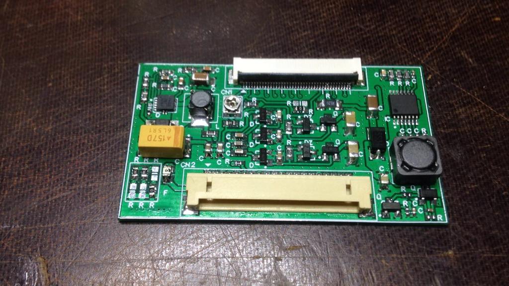

проблема как раз в этих микросхемах w659
на самом деле проблема не в каких то там микросхемах.
чинцы все упрощают и удешевляют, плюсом ко всему их "особый" взгляд на схемотехнику, превращает почти любое их изделие в непотребство.
я переходник изобретал года два наверное, и только вот вот что то получилось. и нифига не дешево.
Название: WhatsApp Image 2018-06-06 at 12.59.45.jpg

ВСЕ ДЛЯ АРДУИНО
